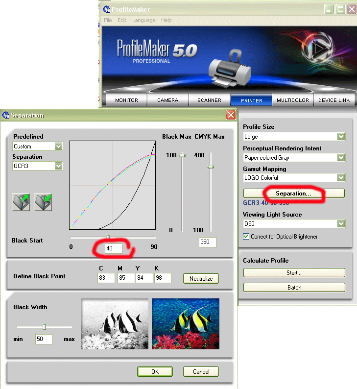

tigrangabr (5th September 2009 - 02:35 PM) писал:
некоторые профили вместо белого печатают серый цвет. В чем может быть трабла?
А есть штоли белый картридж? Надо порог черного немного сместить. Как на рисунке- повыситиь число, обведённое красным.

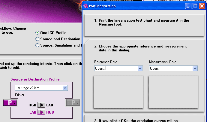

| Сообщение #35 Отправлено 05 ноября 2009 - 22:12
есть вопросы по постлинеаризации в ProfilerMaker.
1. я правильно понимаю - постлинеаризация есть выравнивание "самодельного" профиля через промер специальной линеаризационной мишени и внедрение результатов этого промера в профиль?
2. если я понимаю правильно, то как правильнее внедрять линеаризационные промеры - во входное преобразование (RGB-Lab) или в выходное (Lab-RGB)? или я вообще неправильно выбрал количество профилей - и нужно было сначала выбирать "Source and Destination", и там уже какой-то ещё профиль в подолнение к изменяемому?..
хелп по ПрофайлМейкеру в этом плане несколько туманен, там речь вообще о трех профилях - один для входного устройства, второй для монитора и третий для пруфа. я тут в одном-то разобраться не могу, а уж в трёх... :)
да и кстати:
- а постлинеаризация не изменит цветопередачу профиля? не получится, что серый клин будет действительно серым, а всё остальное "раскалибруется"?
- достаточно ли для линеаризации промерить мишень с только серыми полями? или обязательно нужны чистые цвета - как Testchart Generator создаёт?
да и кстати:

| Сообщение #37 Отправлено 15 ноября 2009 - 14:25
gameoff
Я пробовал использовать постлинеаризацию в ProfileMaker на принтере Canon Pro9500 с оригинальными чернилами. Писал об этом в одной из местных веток.
Не получил никакого эффекта. Что, впрочем, и следовало ожидать. "Всё суета сует и томление духа" ©
| Сообщение #38 Отправлено 16 ноября 2009 - 19:41
gameoff
На RUDTP что то было(точно не помню) типа: в RGB не работает - только в CMYK. Поищите там ответ.
| Сообщение #39 Отправлено 17 ноября 2009 - 22:04
AntNV (5th November 2009 - 11:12 PM) писал:
не раскалибруется, а потухлеет, охват уменьшится настолько заметно, насколько криво было до линеаризации. Так как я подобной хренью не занимаюсь(в виду явной бесполезности),то для кого этот вопрос
gameoff (15th November 2009 - 11:39 AM) писал:
актуален
пусть попробуют сами и напишут про свой опыт...
