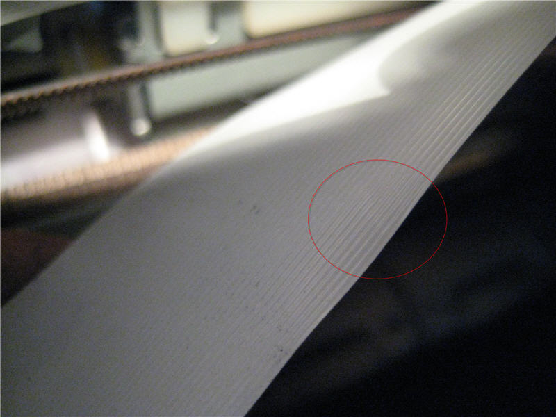

| Сообщение #34 Отправлено 13 июля 2009 - 05:59
А что тут скажешь мажента косаячит, лайты толи косоструй, толи подзабита, толком рассмотреть монитор не даёт. Я бы нашатырным спиртиком прокапал, должно помочь.
| Сообщение #35 Отправлено 13 июля 2009 - 06:06
Стремно как-то. Боюсь ПГ убить....
Думаю дорасходовать весь запас чернил на свой IP4200, и тогда уж пробовать полностью мыть ПГ по инструкции
ММ с нашатырем уже прикуплен.
И если что .... буду плавно переходить на Эпсон.
RX610 вроде нра.

Canoner - "Стремно как-то. Боюсь ПГ убить...." а чо тут бояться, только почитай у КАТа есть отличные статьи с картинками если сделаешь всё по инструкции ни "какого вреда кроме пользы" не будет. Медлить с этим не желательно, косячность может только нарастать, дальше с ней бороться всё трудней.
| Сообщение #38 Отправлено 13 июля 2009 - 09:45
Оказалась головка неисправна, на другом принтере поставил эту головку тоже напечатала только пигментным черным.
