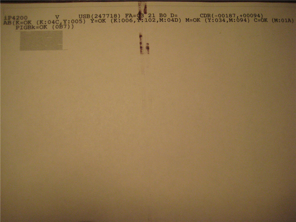

что-то симптомы не находятся.
А скан ДЮЗа нет. т.к. он не печатется вообще
| Сообщение #7 Отправлено 03 июля 2009 - 21:00
Что за пятна в середине верхней части листа?Это лист был грязный или он таким из принтера выходит

Может где-то флейф пережат-посмотри внимательно, или нужно сбалансировать снпч (какие у тебя доноры?мариоты или банки с трубками до дна).Может говняные чернила залил(или всегда печатал на одних и техже) тогда прийдётся головку промыть.А может уже промывали?
Таких "может" очень много.Описывай нормально что за cygx какие чернила.после чего перестал печатать.Чем подробнее опишите тем быстрее помогут.Это ведь не форум экстрасенсов.Да и почитай фак.Много вопросов у тебя пропадут.Ссылка на фак есть в подписях под сообщеньями коки.

Если процетировать первый пост топикСтартера и его же пост № 11, то по отношению к человеку это бы звучало приблизительно так: Я ему (принтеру) сначала немного горлышко верёвочкой перетянул(картриджная от РДМ), а потом кормил крысиным ядом чють-чють(инко), и не понятно чегож он умер в конце концов? Да, крепкие всётаки принтеры Кеноны умели делать целых четыре года терпеть. Но интересно другое, кто посоветовал вот такое вот сочетание.
Эпизод-то прав - клиника, не ну может быть ещё в реанимацию, хотя вряд-ли.
А по делу - картриджи в ведро однозначно, инко наверное туда-же. Голову мыть, сильно мыть, но может и не помочь.Тогда новую. Будут советовать новый принтер (ИМХО) не верь. Новые это ухудшеный вариант старых, хотя и быстрей. Как мыть голову в форуме инфы полно. ФАК - читать.
