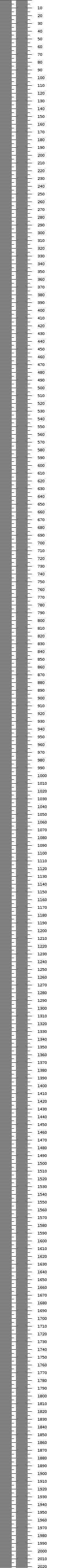

Не не. Дело в том, что там наложений быть не может, так как печатается, одна дюза - одна линия. Там именно происходит смещение.
Печатается вот это (фрагмент):
картинка в разрешении 360DPI и печатается без масштабирования в 360PPI. (из windows ее напечатать не получится).

В данном случае, исключительно для теста. Так как меня интересует печать именно из GutenPrint.
Печать этой линейки в виндовсе, приведет к заливке промежутков между линиями и никакой нравномерности видно не будет, равно как и саму линейку - это будет сплошная черная линия, а в местах неравномерности появится тонкая полоска.

Ну, перетащил, напечатал. Линейка какая-то чёрно-циано-маженто-жёлтая. Справа в верхнем углу текст, типа: качество печати... и проч. Где искать траблы?

Должна получится ровная линейка с отчетливыми линиями и пробелами между ними, по всей длине.
На цветах не должно быть видно вообще ни каких полос.
Черная линейка должна быть напечатана только черным (должно быть хорошо видно чередование линий).
В принципе, на обычной SvetoCopy линейка получается достаточно отчетливая.
У меня есть только R270 поэтому я только на нем проверял, но другие вроде должны быть такие же.

Похоже, что тему надо переименовать, во что-нибудь вроде "GutenPrint и неравномерная протяжка листа".
Пока все выглядит очень - очень - печально: ссылка на radikal (10Мб), если она не работает, то продублировал тут: ссылка 2.
Ситуацию выправляет только высокое разрешение и блокировка датчика бумаги. Пойду гляну еще полуофициальный драйвер, или TurboPrint...

Вот, файл линейки в Gif'е:
В том-то и беда - проблема не в оригинальном драйвере - оригинальный драйвер, каким-то образом добавляет коррективы, а GutenPrint нет. Или, у меня кривые руки. На тесте видно, что при любых режимах происходит смещение и чем ближе к концу - тем сильнее. Но после смещения: при win-драйвере - остается только полоска, а печатать продолжается равномерно; а при GutenPrint - смещается все.
P.S.
На тесте, приведенном мной выше, отчетливо видно каждую каплю - т.о., очень хорош видно, что это не "биение растра".

Боковое смещение есть только в режимах с отключенным "Quality Enhancement" (т.е. в черновом режиме) - думаю, что это вполне допустимо. При QE=2 бокового смещения нет.
Посмотрев внимательней...
Хотя.... все-таки есть и при QE2. Но оно размером в одну каплю, поэтому о нем пока думать рановато - это могут быть издержки растеризации.

Тэкс, напечатал линейку из-под драйвера принтера. Проблем практически нет. Всё ровно. Не буду более заморачиваться и заморачивать. :)

Решение пользователя Rifey существенно улучшило ситуацию!
"PF adjust" устранил нарастающий характер смещения - теперь смещения каждого шага одинаковые. Это уже позволяет печатать на больших разрешениях без ярковыраженной полосатости и проплешин. Тем не менее, пока, проблема все еще актуальна.
