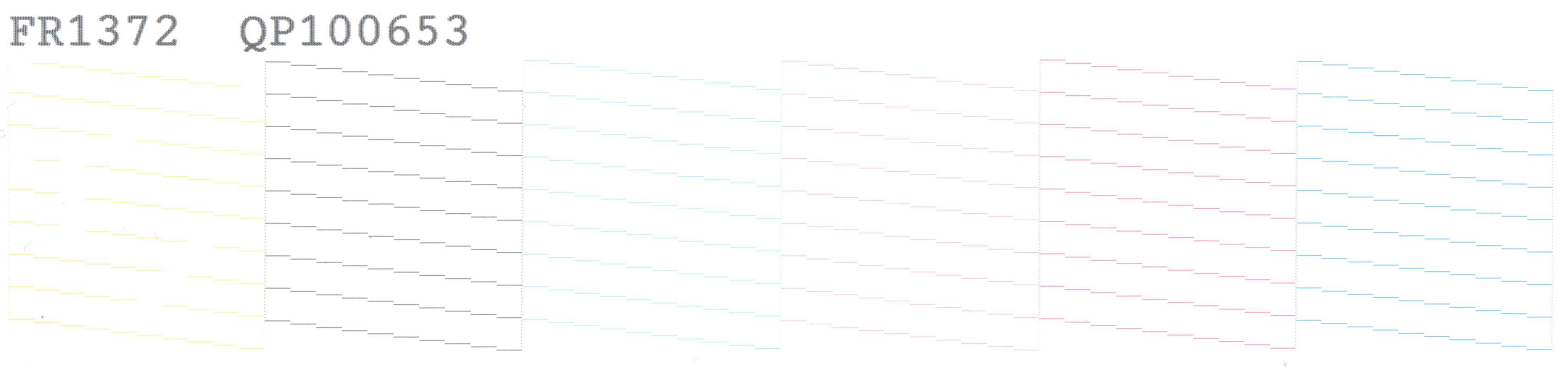

Заметил, что чем ближе к концу, тем сильнее полосит, но не из за дюз, или кривоструйности...
Что бы разобраться в проблеме нарисовал сециальную линейку, так, что бы одна дюза печатала одну линию (360dpi изображение с чередованием линий в один пиксель и печать, так же, 360DPI). В результат обнаружил весьма печальную картину - первые 2см. печатает нормально, а потом начинаются какие-то смещения, как будто прояжка и все сбивается:
Вот как это выглядит (400Кб) .
Кривоструйности нет, вот скан теста в доказательство (там желтый не весь, он потом продулся) (500Кб).
Это вообще можно пофиксить?

Судя по тесту - система неотбалансирована (на желтом пропущены несколько дюз)
В результате и получается то с чем Вы пытаетесь боротся.... для печати черным используюся все цвета...

Для печати черного, в данном случае, не используются все цвета - на линейке представлена только два цвета: черный и лайтмажента. Там и невооруженным взглядом видно - что черный печатается черным и другого цвета там не видно, так как 2px - это одна дюза - все и так видно.
А про желтый я написал выше, что он на следующем тесте уже прокачался - просто у меня кончилась хорошая бумага, что бы напечатать качественный тест (зря я этот тест вообще прилепил). А привел я этот тест только что бы показать что на черном нет кривоструя.
В общем - НА ТЕСТ ДЮЗ НЕ ОБРАЩАЙТЕ ВНИМАНИЯ! Я его зря запостил - он только путаницу добавляет.

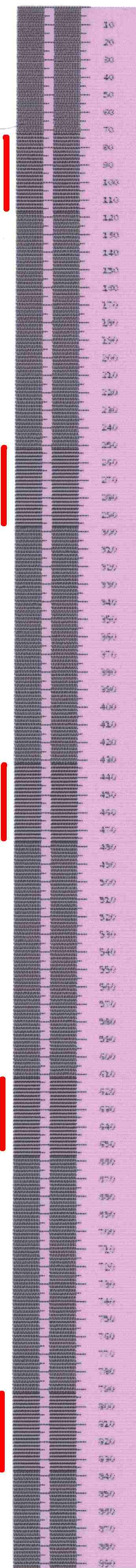

|    Сообщение #7 Отправлено 24 августа 2009 - 16:02   inspirra
А кто покоцал ссылки в моем первом сообщении? Хоть бы предупредили. Я же там и размер даже указал - за что вырезали то?
Ну хорошо - я уменьшил его до 100Кб и прицепил к теме:
Прикрепленное изображение: ________3.jpg
но там ничего толком не видно.
Поэтому, вот еще ссылка на изображение в полном формате, или с другого ресурса [ссылка на radikal'е], на всякий случай. (380Кб)
На скане не кривоструй - там строки(дюзы/линии, не знаю как назвать) начинают смещаться и чем ближе к концу листа - тем сильнее. Причем смещение не плавное, а на определенных участках, выделенных красным, вдруг происходит резкое смещение и с каждым разом смещение увеличивается. А как видно в самом начале (примерно до отметки 25) - печать идет без проблем.
И еще раз саму линейку которую печтал:
tiff 300Кб
EPSON Stylus Photo R270, TX700W; Капсулы; Доноры: Office (Мариотты); Чернила: HAMELEON ER270/3800BK, Ink-Mate-290C

inspirra
Любопытно,что "сбой" строго периодичен: 40 делений-сбой,потом 130 делений-ровно.Всего 5 таких периодов.Те при длине протяжки А4=300 мм период составляет 300:5=60 мм. Имхо в механизме/тракте протяжки надо искать валик/шестерню с диаметром кратным порядка 60:ПИ=19-20 мм и на ней искать окружное проскальзываеие на оси или поврежденный/засеренный участок.

Тест не идеальный (и дело не в желтом цвете). Если внимательно посмотреть на черный - то видно, что дюзы криво льют, не получается ровной лесенки.
|    Сообщение #12 Отправлено 26 августа 2009 - 17:52   inspirra
2 MaxMaster
Это не важно в любом случае! Но я специально замерил попиксельно - тест черного равномерен - при разрешении теста дюз 4308x1008 погрешность от центра к центру линий печати дюз - 1px. В общем - я не вижу там кривоструя.
Даже если и назвать это "кривоструем" - все равно это никак не объясняет проблему со смещением протяжки. Там и внимально смотреть не надо, что бы увидеть что проблема чисто в механике.
