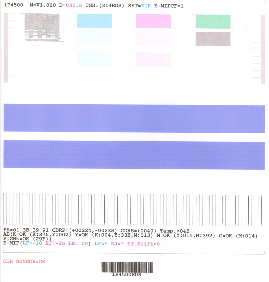

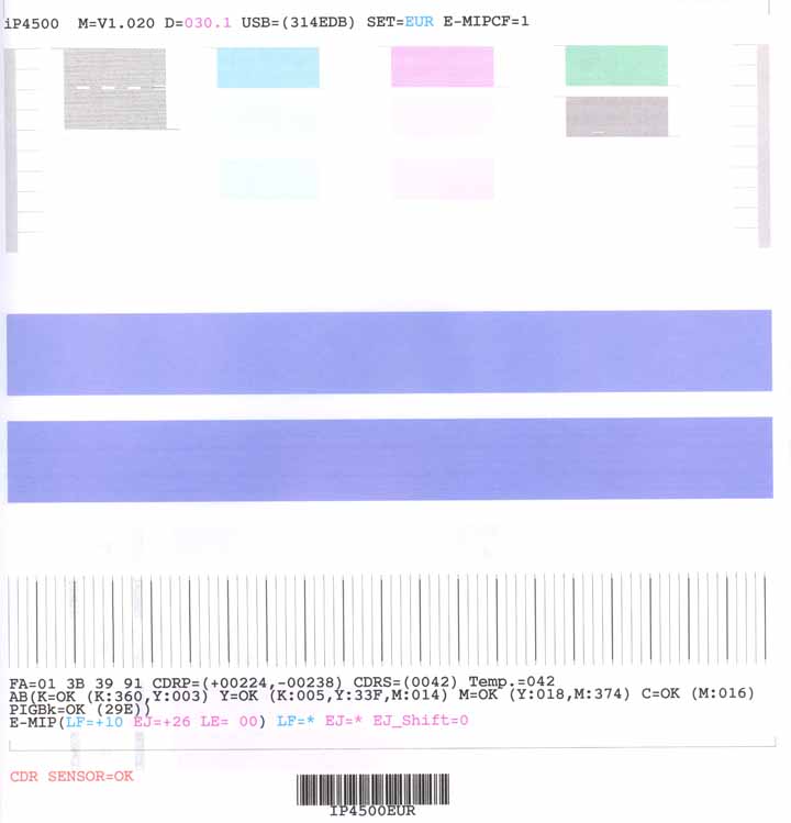

Добры день .Имею проблему с IP4500 с установленной СНПЧ SuperPrint.Проблема в полосатости...Доноры-Офис с круглым ВО .
Сразу отписываюсь:в факе был, читал , голову промывал.Использую чернила INKTec.
На скане вроде как нормально, а при печати полосатит.
Всё было нормально, до поры до времени. Система герметична,подсоса воздуха нет, но....с ужасом обнаружил что мои "Офисы" не работают как Мариоты,клапана не держат,воздух заходит в ВО.
Выскажитесь пожалуйста.
| Сообщение #27 Отправлено 14 апреля 2010 - 20:51
сразу закрадывается мысля про балансировку системы, так как доноры работают непонятно как.

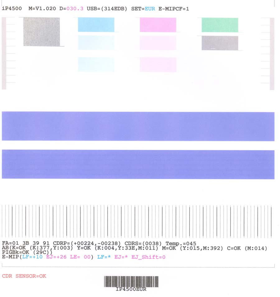

| Сообщение #28 Отправлено 15 апреля 2010 - 17:41
перелопатил море инфы на форуме и похоже что-то нормализовалось.
Офисы не работают в режиме Мариота, используются как баночки.Выровнял уровень чернил,путём экспериментов поднял принтер на 4,5см.,уровень чернил в донорах в принципе совпадает с уровнем дюз.
Через 4 часа результат:
Всё равно вроде чегось не так. Black pigment по моему выпендривается.Подскажите плиз.
Не пойму есть тут косоструй или нет?

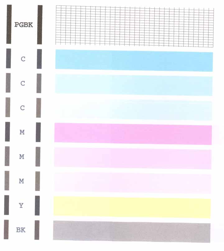

| Сообщение #29 Отправлено 18 апреля 2010 - 21:22
В стандартном тесте вроде все дюзы на месте(пигмент), а в сервис-тесте явное отсутствие трёх дюз, кривоструй ещё на двух(пигмент). И ещё может сканер кривой, не смог толком рассмотреть, некоторые дюзы размыты, другие нет. Как совет - сделай несколько тестов подряд, потом несколько после штатных прочисток, т.е. поочереди - тест, прочистка, тест, прочистка. Потом сравни, есть ли гуляющие дюзы. И ещё, какой пигмент используешь? Пигмент-пигменту рознь. В некоторые приходится добавлять несколько капель ММ, или устанавливать на разной высоте доноры по сравнению с красителем. И ещё куча всяких прибамбасов на СНПЧ. О красителе не пишу - почти без проблем, только уровень доноров отрегулировал и всё, если конечно чернила нормальные, да и промыть легко.

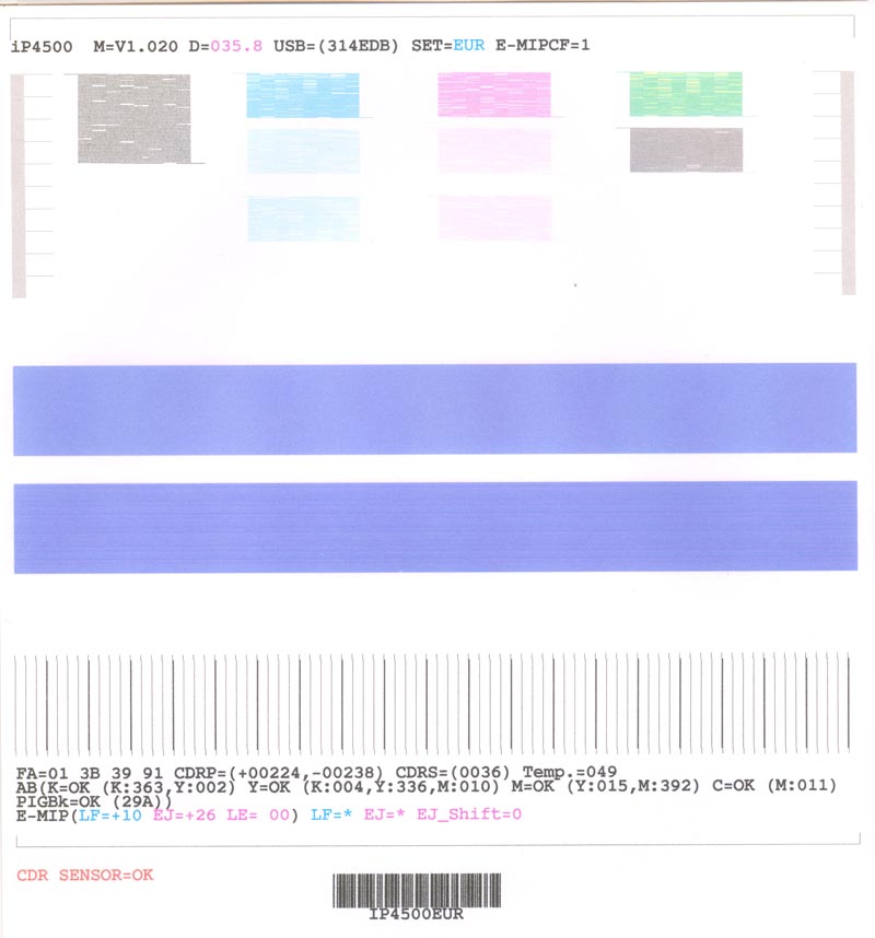

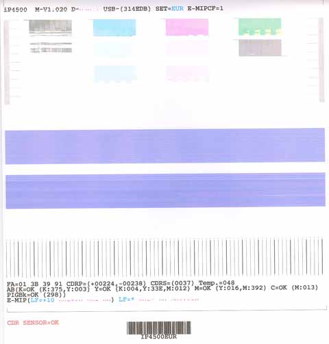

| Сообщение #30 Отправлено 19 апреля 2010 - 20:19
Выкладываю тест после пару дней простоя принтера. Чернила INKТec C905(пигмент)и C908 остальные.
Уровень в донорах одинаков,капсулы заполнены на 50%. Доноры Офис в круглым ВО работают как баночки.
Скрин теста после глубокой очистки всех цветов.
С чем связано интересно,смотрю и цифры внизу теста немного отличаются...как их разобрать.

| Сообщение #31 Отправлено 22 апреля 2010 - 21:21
FaGot - я не из ВТИ.
Что-то мне подсказывает, что имеет место быть, голодание черного пигмента. Скоре всего из-за забитости сетки. Во время простоя каналы ПГ наполняются медлено, чернилами, первый тест - норма, потом чернила поступают плохо и не успевают заполнить их - пустые сопла не печатают. Во время прочистки, тем более глубокой в ПГ помпой создаётся отрицательное давление, когда ПГ слетает с капы в обратку засасывается воздух, опять пустые сопла не печатают. Частенько такое бывает при переходе с одного пигмента на другой. Промыть сетку. Голодание пигмента - почти гарантия - дохлая голова.
По поводу надписей в сервис тесте КАТ специалист. Я не разбирася, не было необходимости. Мне "главное - ехать, а не шашечки".

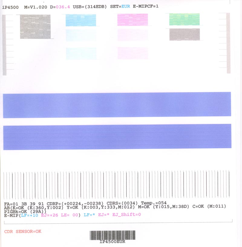

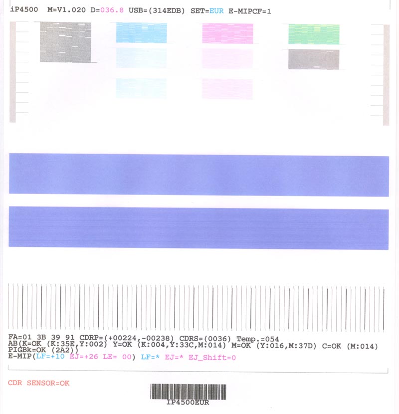

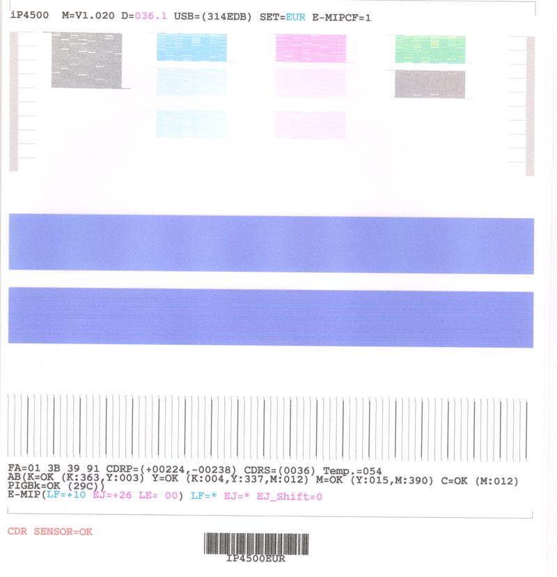

| Сообщение #32 Отправлено 08 мая 2010 - 14:45
Добрый день ! Прислушался к рекомендациям о забитости сетки и решил промыть сетки. (СНПЧ SuperPrint,чернила INKTec) Использовал зелёный ММ с нашатырём. Отмачивал ДВОЕ суток, с периодическим прокапыванием и лёгкой протяжкой. По истечении двух суток жидкость перестала самотёком нормально проходить . Протяжка туда-сюда толком ничего не дала и тогда воспользовался следующим методом , т.е душ. Продувка шприцем показала что красный ,жёлтый не дают того эффекта как на картинке в факе.Остальные более менее похожи на душ. Следующий этап, аккуратная частичная разборка головы QY6-0061 (вроде эта или 0069 ...вообщем идентична описаниям в ЧАВО ) Следуя строго инструкции приподнял пластину с дюзами.Внутри всё оказалось аккуратно и чисто.Никаких наплывов и загустений чернил.Снова промывал протяжкой сетки, жидкость лилась из каналов струйками.
Обратил внимание что: черный-один канал,
жёлтый-один канал,
красный-два канала,
синий-два канала,
пигмент-два канала(один из которых широкий).
Пластину с дюзами также подверг примерно часовому замачиванию и ЛЁГКОЙ протяжке ММ.

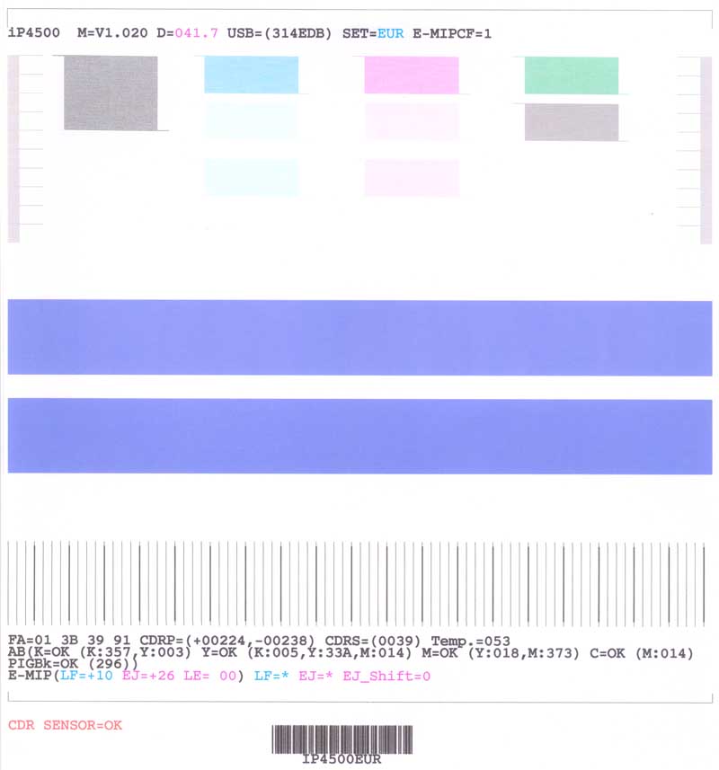

После сборки головки проверка на душ.Жидкость во всех соплах льётся одинаково с эффектом душа. Воодушевлённый результатом я подсушил головку , очистил контакты, собрал СНПЧ ( кстати я добился чтобы мои Офисы работали как мариоты :) путем частичной разборки и ликвидации клапанов) .После установки дал пару глубоких очисток....результат не порадовал. :(
по прошествии ночи
после глубокой прочистки
снова после глуб.очистки
и опять очистка:
наблюдаются гуляющие дюзы и постоянные не печатаюшие
я в непонимании...................

| Сообщение #34 Отправлено 08 мая 2010 - 19:14
А вот это уже похоже на подсос воздуха в ПГ. Разбирать которую, я бы не стал.
| Сообщение #35 Отправлено 08 мая 2010 - 22:10
Спасибо за предположение, но если по конкретнее,что предпринять в этой ситуации? Визуально разрушений дюз нет.
Подсос воздуха со стороны СНПЧ исключается, проверял на герметичность путём погружения в воду и создания давления.
Где может подсасывать, между дюзовой пластиной и корпусом? Так там резиновая прокладка стоит....Помогите дельным советом, плиз.....
ЗЫ:barabasovich, зря не были на факельном шествии, зрелище обалденное.
| Сообщение #36 Отправлено 13 мая 2010 - 09:38
Однажды пытался решить подобную проблему на Ip1000, там 0044 голова - не получилось, пришлось заменить ПГ. Возможно трещина в пластмасе, возможно резиновая прокладка порепалась, хотя с чего-бы это? И самое главное, как это точно проверить - ?
