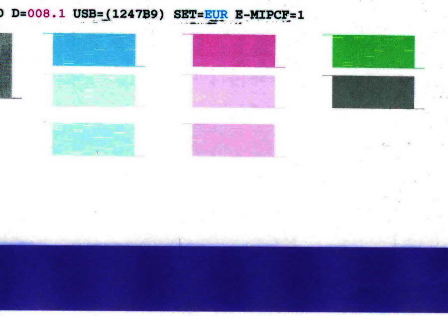

Доброго времени суток.
Такая же проблема.Начал полосить синий цвет на Canon IP 4500.Прилагаю скан.
Очистку провел.Неужели ничего нельзя сделать?

|    Сообщение #6 Отправлено 28 июня 2009 - 00:08   barabasovich
Виталий, а что за тревога, где полосы? Вижу только небольшой кривоструй, по толстым соплам циана, и то в одном месте. Если у тебя реально что-то полосит, то наверное только на сервис-тесте будет видно. Найди на форуме ссылку на сервис мануал по 4500, там инструкция, напечатай, отскань, выложи, посмотрим. Там краситель, отмыть почти всегда можно, если дюзы не сдохли.

|    Сообщение #9 Отправлено 28 июня 2009 - 09:44   Виталиий
Только что напечатал тестовый листок в цвете.
У кого какие мнения будут?
вообще-то мне кажется,что в сопла попал воздух.
  • Прикрепленное изображение: ____.jpg
|    Сообщение #10 Отправлено 28 июня 2009 - 11:11   barabasovich
Как раз на воздух не похоже, ИМХО не работают, лайты маженты. Толком не могу рассмотреть, их вроде вобще нет, или у меня моник кривой. КАТ наверное может точнее сказать.

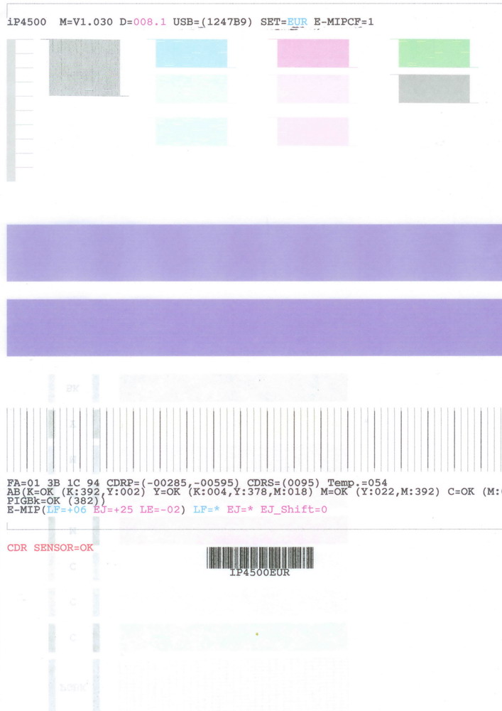

|    Сообщение #11 Отправлено 28 июня 2009 - 15:16   Виталиий
Вот более четкий скан для экспертов.
Пожалуйста выскажите свое мнение.Или опять придется принтер менять.
  • Прикрепленное изображение: ____2.jpg
|    Сообщение #12 Отправлено 29 июня 2009 - 06:00   barabasovich
Ага вот теперь видно - нет нескольких сопел циана. Кстати какие чернила, сколько прошёл принтер( заправок). А вобщето на 4500 ПГ легко моется, по цвету там краситель, если конечно ни чего не мешал другого. Как мыть голову такого типа читай на форуме. У КАТа есть замечательные статьи с картинками. Для начала бутерброд с ММ, потом обратный отсос, наконец прокапать нашатырным спиртом. Но всё это сделать как описано, никакой самодеятельности, ни дай бог силит, никаких уз. ванн. Иначе смерть ПГ, и новый принтер. А сейчас такого не найти, все эти 3600 или 4600 - это только ухудшенные варианты 4500(ИМХО).Или прилично более дорогие серии 5ххх. это из Кенанов.
