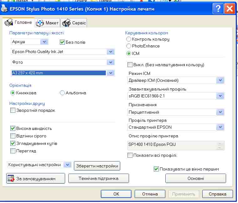

| Сообщение #27 Отправлено 08 июля 2009 - 17:37
ЭВРИКА!!! На матовых бумагах 1410-й сдался!
Для этого потребовалась линеаризация, (прямо по болоту), и построение профайла на 1728 патчей.
При распечатке патчей в драйвере яркость установил "+25" , Циан, Мажента и Желтый "-25" каждый.
Такой подход несколько уменьшил полив чернил, но бумага все равно пропиталась насквозь ( ИнкТек 100гр. А3).
Настройки печати: Фото Куэлити, Фото.
На всех матовых носителях, (и на более толстом Ломонде 160, 230г. Эпсон матт, Фото РПМ, со своим профайлом) фото выглядит несколько более темным, чем на откалиброванном мониторе, но, тем не менее, настолько живым и реальным, что как-будто в окно смотришь. Этого более чем достаточно для начала.
Патчи на бумагах Сатин и Суперглянец стабилизирутся пока.
На Сатине сплошное месиво, даже разделителей патчей (белых полосок) не видно- все заплыло...у этой бумаги, однако, самая худшая впитываемость оказалась.
Эй-Вану респект!!! На матовых бумагах злополучный девайс уже доход приносит, далее посмотрим...
А профиля Монакой дополнительно "пошлифую" в свободное время.
Вот такой отчет.

| Сообщение #28 Отправлено 08 июля 2009 - 19:04
Так понял с цветокоррекцией печатаются карты... в охвате теряем. Если уж монакой, то стоит попытаться прелинеаризацию использовать.
| Сообщение #29 Отправлено 08 июля 2009 - 21:33
Ребята! Чевой-то я не понимаю...Разве 1410ый - ПостСкрипт принтер? Те ЦМИК,который через драйвер,как ПРО принтеры, умеет делать линеаризацию? Ведь в МР и РМ после установки галки "линеаризация" (хоть Пре,хоть Пост) вылезает соответствующее предупредительное окно. Если только печатать через РИП (напр Долматин,если включили в него и поддержку 1410го).
| Сообщение #30 Отправлено 08 июля 2009 - 23:59
Да, окно с матерщиной вылазит, (что-то там на RGB матерится), потому сначала я пропускал сию опцию и "мучился" с принтаком.
Включил опцию "линеаризация" в конце концов от безвыходности, т.к. дальше Монака, выматерившись, все же пропускала,
и из соображения "использовать все возможные способы решения вопроса", а потом уж на помойку топать.
Ну я и выбрал "построить новый профайл", тип принтера "RGB", "линеаризация (40 патчей)", (на маты не обращая внимания), распечатал болото.
Просушил, промерил (патчи темные до ужаса), пошел дальше, распечатал 1728 патчей, уже без каких-либо намеков на сильное растекание чернил, вполне нормальные патчи.
Просушил, промерил, в целом патчи тоже темные, но не настолько как патчи линеаризации.
Построил профайл по максимуму, 33х33х33, 16бит. больше ничего не трогал.
Скормил его 1410-му и получил счастье!
Также переделал профайл для 290-го и 270-го, тени сразу приняли нормальный вид.
Без линеаризации в тенях было намного темнее, деталей меньше было.
Комплект для профилирования приобрел месяца четыре назад.
Во всех тонкостях не разобрался еще. Искал где инк-лимит поставить при распечатке патчей, нифига не нашел.
Если выключить коррекцию цвета в драйвере то бумага вобще нафиг тонет. Позже попробую.
:) ....теперь швырните булыжник в "чайника".... :)

| Сообщение #31 Отправлено 09 июля 2009 - 02:36
Vitaliy
Ничего не понятно.
Патчи печатались из драйвера принтера в КолорКонтроль с задранной яркостью и обесцвеченными колорантами? (Это имхо и есть Инклимит). Немудрено,что на этом голодном пайке уменьшился перелив, и патчи стали светлее. А дальше пошли чудеса. Вы фото из шопа печатали? Управляет принтер с теми же установками?Тогда причем профиль? Если патчи так, а Фото эдак,то имхо случайная имитация чего-то вроде алгоритма БлекРеда.
Примерно такой перелив был у первых R200 в режиме НоКолорАджустмент.Потом подправили драйвер и электронику.
Ничего не понятно.
| Сообщение #32 Отправлено 09 июля 2009 - 07:27
Все это, конечно же, полумеры, сравнимо с современной медициной, борющейся с последствиями болезни, а не с причинами. Но позволяющие получить хоть нечто удобоваримое на первый взгляд. Я бы нашел нормально работающий 1410 и попытался имплантировать его прошивку в проблемный аппарат.
| Сообщение #33 Отправлено 09 июля 2009 - 10:13
гога 2
Все таблицы с патчами печатались непосредственно из Монаки.
Установки драйвера 1410-го при распечатке таблиц на картинке.
В КолорКонтроле "голодный паёк", как Вы выразились.
Фото печатаю из ACDSEE 10, (фотошопом для печати не пользовался еще), в КолорКонтроле тот же "голодный паёк",
выходной драйвер вместо "Стандартный Эпсона" выставляю свой, построенный для используемой бумаги.
whs
Да, все это полумеры к сожалению...
В обозримом будущем куплю еще один 1410-й. Один водные чернила кушать будет, другой пигмент для 290-го.
Насколько сложно прошивку перелить?
И почему,блин,на драйвере от 290-го 1410-й идеально работает?
whs

| Сообщение #34 Отправлено 09 июля 2009 - 11:43
Vitaliy
1. С такими установками (ИСМ) полив не регулируется....Надо КолорКонтроль-это и есть линеаризированный (китайцами,плохо) режим.
2. А зачем драйвер украинский? Может дело в "районировании"? Или конкретный драйвер для 1410го кривой?
3. Я тоже склоняюсь к необходимости перепрошивки.
4. Может в сервисе чужую/бракованную несопоставимую с драйвером голову поставили?
| Сообщение #35 Отправлено 09 июля 2009 - 13:41
гога 2
1. Позволю себе с Вами не согласиться. Еще как регулируется. Если под ИСМ в "квадратик" галку поставить- то НЕ регулируется, и полив в этом случае ДИКИЙ.
Без галки яркость, контраст, насыщенность, полив- регулируется, т.е. КолорКонтроль в действии.
2. ВСЕ драйвера кривые(3шт). Ни один правильно на 1410-м не работает, они же на 270, 290- без проблем. Дурдом какой-то. Вывод: не могут быть кривыми ВСЕ драйвера, след-но,
косяк в принтаке. Зато драйвера от 270, 290-го на 1410-м прекрасно работают. Только наибольший формат А4.
3. Придется копать инфу как это делается. Не занимался подобными вопросами. А пока профайл в нужную сторону "прогнуть" попробую. Я косяки четко вижу- чуток есчо переливает...
4. Да х.з. чего он в сервис попал... Молчат спецы... Подкупило 18тысчь экономии ( 9тыр против 27 ). Рискнул на свою башку :).
P.S. Украинский драйвер последним ставил, он и прижился. Три драйвера разных версий попробовал- толку нет.
И еще, не думаю, чтоб в сервисе не догадались перепрошить... как-то мутно все ето выглядит...принтак изнутри НОВЫЙ, хоть башку на отсечение...НЕ РАБОТАЛ ОН!!! Невозможно отмыть и отшлифовать потроха до такой степени. Два годика ему со дня рождения, из них (ИМХО) 1.5 в сервисе :) :) :)

1. В "квадратик галку поставить" - Это и есть нелинеаризированный китайцами в драйвере режим - НоКолорАджустмент! Именно его обычно выставляют при профилировании.Но он печатает темно.Поэтому иногда,чтобы стало посветлее в тенях используют ИСМ без галки или КолорКонтроль,чтобы еще и движки подвигать. А в аттача движков не видно.
2. Значит имхо что-то потеряно в прошивке! Или чужая непрошившаяся голова?Надо бы проверить!

Я так использую КолорКонтроль в режиме ИСМ:
1. Ставлю КолорКонтроль, двигаю движки куда надо
2. Включаю ИСМ
3. Печать
Если не устраивает, допустим, чуть светлее надо, повторяю пункты 1-3, добавив яркости в КК.
Все работает! Профайл используется в связке с КолорКонтролем.
А как голову проверить? Снять? Не....нафиг надо
2. Включаю ИСМ
3. Печать

Vitaliy
КолорКонтроль с движками в 0 и ИСМ без галки - одно и то же.
