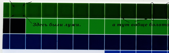

Вот два фото для сравнения. Оба напечатаны на 1410-м, с ПРОФАЙЛОМ, построенным "Иваном", на матовой бумаге Ломонд-230гр. с ОДИНАКОВЫМИ настройками,
только РАЗНЫМИ драйверами.

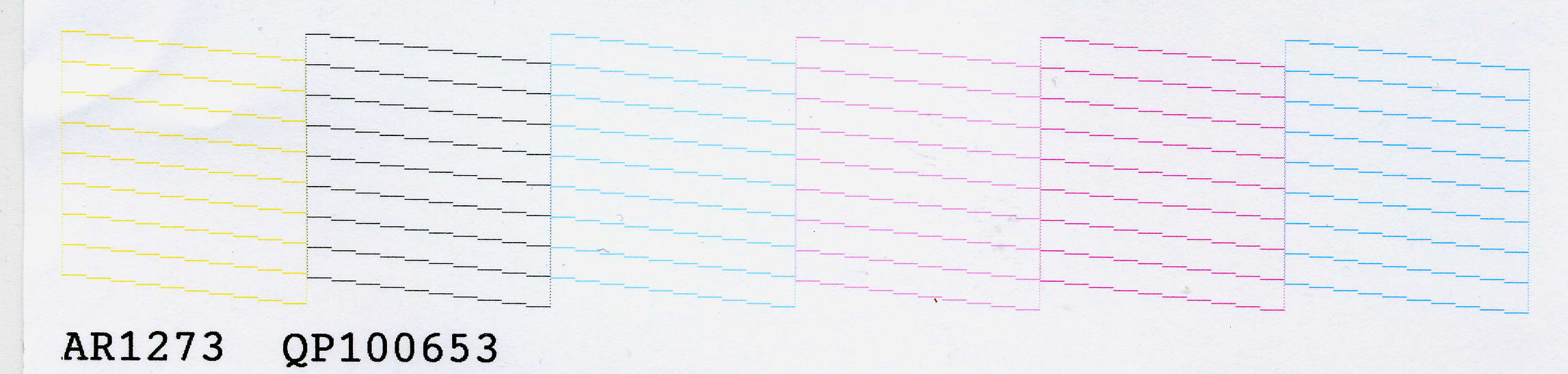

Вот тест дюз на фотобумаге Ломонд-90гр. Драйвер 1410-го.

| Сообщение #10 Отправлено 15 июня 2009 - 20:30
Фигасе...и ЭТО отличный тест дюз? Меняйте (я бы сказал и IST и их чернила)...через промывку...
| Сообщение #11 Отправлено 15 июня 2009 - 21:00
Оба-на, угол-шоу...а что не так? Можно подробнее?
Все ровненько, кажется... Чернила InkTec 0009, никогда проблем с ними небыло, только СНПЧ Ist, доноры в порядке....
Два принтака их кушают- и ничего, а ЭТОТ....Ворон белый...его мать..

| Сообщение #12 Отправлено 15 июня 2009 - 21:06
Вы видели НОРМАЛЬНЫЙ тест дюз? Есть где-то на форуме...вот посмотрите и сравните.
То что у вас-это совсем не нормальный. А вот чернила или система...методом исключения тогда идти. :)

| Сообщение #14 Отправлено 15 июня 2009 - 21:59
Глянул вот тут http://reseters.ru/index.php?act=attach&a...ost&id=5649 на что обращать внимание.
Отсканерил свой тест на 800dpi, и... никак не пойму к чему претензии... все ровненько, без выбросов, без распыления,
вертикальные и горизонтальные промежутки равномерные, примесей другого цвета нет.
То же самое у R270 и R290. Яркость и насыщенность одинаковая у всех трех принтеров.
Или я что-то с чем-то путаю? И даже если дюзы кривые...как они на жуткий перелив влиять могут?
И как зависит кривизна дюз от используемого драйвера? Бред какой-то...
Прошу понять правильно, я не препираюсь, я разобраться в сути проблемы хочу.

| Сообщение #15 Отправлено 15 июня 2009 - 22:04
Ладно, значит у меня что-то со зрением или монитором. Пусть другие посмотрят и скажут.
| Сообщение #16 Отправлено 15 июня 2009 - 22:58
Прошу прощения, случайно повтор запостил, через полудохлый прокси общаюсь.
Не примите за назойливость, но, может, дело в сильно "зажатой" картинке теста дюз.
На всякий случай выклыдываю еще одну, на 600dpi, 100% JPG, против 10%-го, вес-2.6мб
http://pic.ipicture..../oEWVE5nLWJ.jpg
Может я не прав, но изьяна в дюзах не нахожу...готов услышать обидное в свой адрес.

| Сообщение #18 Отправлено 16 июня 2009 - 11:37
Хм... на скане в 800дпи - ничего порочащего не увидел... Мож слеповатый стал...
Действительно, странно все это...

Ведь всем известно, что драйвер льет чернил, в зависимости от типа бумаги, больше или меньше...
Перепробовал все типы бумаги. В первом посте писал, что даже на Photo Quality Ink Jet лужи, а на этом типе полив самый меньший.
Вобще, по субьективным ощущениям, РОДНОМУ драйверу пофиг какая выставлена бумага- льёт одинаково,
а вот если от 290 поставить, что на родных расходниках, что на левых с профилем, оч.даже прилично.
Не могу понять того прикола, что родной драйвер на других девайсах не косячит... Все, блин, целое, а ничего не работает.
Вот распечака патчей линеаризации Монаки :
на зеленом цвете особенно заметен обсуждаемый косяк. Какой "Иван" с ним справится?
Бумага Ломонд Суперглянец-260, режим печати: бумага Photo Quality Ink Jet, Photo, ICM, упр.цветом включено, профайл по умолч. удален( В действительности все равно, что там, в управлении цветом, и какой профайл по умолч.- результат одинаковый, те же лужи)
Где собака порылась?
