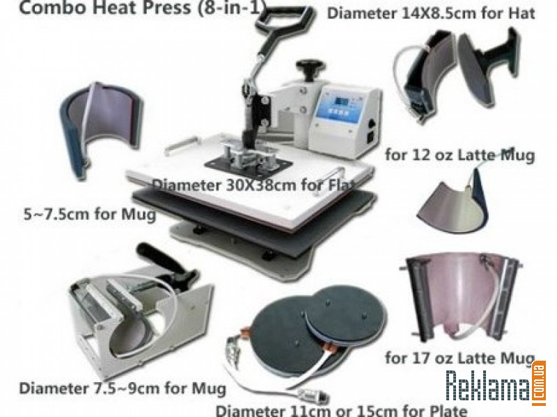

P.S. А дешевые пресы 8 в 1 совсем полное г...? Просто не уверен в том что сразу будет большой поток работы, зато на нем можно делать всё...

Ну как я могу утверждать, что полное...а всё на нём делать...как бы это мягче сказать...не совсем-вернее совсем не удобно...и потом в минус оборачивается...
Но... за неимением горничной-будем "иметь" дворника...
Мы же рассматриваем для работы...
Во всяком случае раздельные лучше.

Кстати. Может быть я что-то упустил, но "4 и более в 1" есть только у китайцев. Наводит на определенные размышления.

как описывал Кока что все в одно - это для дома и хобби,( я согласен) но вот вопрос - я не знаю каков будет поток и на что могу расчитывать, но вот на этом думаю остановиться
как Ваше мнение ....?

Ну...ежели Вы будете делать всё, что там есть (в смысле насадок)...то можно...для себя, для друзей.
Просто я ленивый очень...мне как переставлять насадки, прилаживать, снимать, одевать, прикручивать, откручивать...так я лучше под каждый тип изделия, отдельный пресс предпочитаю.

Я определился что хочу) "для нанесения на футболки, пазлы, тарелки, кружки, керамика, металл, стекло, дерево, пластик(если таковое вообще возможно), мрамор."
Просто объемы будут не большими, исходя из этого, хотел услышать ваши советы по выбору оборудования. Из-за 30 кружек в месяц не хочется покупать пресс за 16к руб.
То же самое касается и плоского пресса.
1) Получается на этом плоском прессе можно прессовать все плоские предметы? футболки, пазлы, керамика, металл, стекло, дерево, пластик(если таковое вообще возможно), мрамор?
2) Есть ли вообще различия между горизонтальным и вертикальным прессом для кружек?
3) для тарелок еще один пресс потребуется?
Не обязательно ссылки на зенон, можно на любой другой сайт.
| Сообщение #60 Отправлено 11 декабря 2012 - 16:55
ну...ежели так вопрос стоИт...ну берите "всё-в-одном"...раз от случая к случаю.
