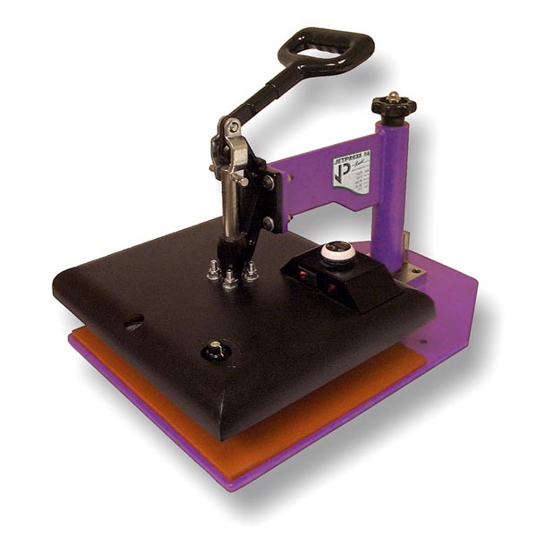

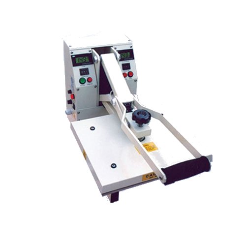

Вот озадачился выбором термопресса, для пластизолевого трансфера (не путать с сублимацией...хотя для неё тоже можно. :) )
В раздумьях...то ли угловой, то ли поворотный...понятно ,что поворотный удобнее для доступа и укладки...но всё же...
о формате сейчас не говорим...
может у кого есть\был опыт работы на таких, разных...прошу высказать мнение... :)
Хочу такой. :)
А вот угловой...(но это крутой и дорогой...выложил из-за принципа-угловой подъём)
у этого хороший доступ, у остальных по-хуже, не так широко "пасть" открывается. :)

Остается попробовать (когда придет) и отписать ответ на свой-же вопрос (некому больше, по ходу).
| Сообщение #4 Отправлено 07 июня 2009 - 20:59
Посмотрим...хотел поворотный...не потянул...по финансам...:(
| Сообщение #6 Отправлено 11 июня 2009 - 18:18
Ну что...опробывал...всё-таки поворотный на мой взгляд удобнее для выкладки, но больше места занимает. :)
На угловом тоже можно, быстрее правда чем на поворотном...но осторожно-горячая верхняя плита... можно пожечь руки...
Вывод такой-все они хорошие, если знаешь как, и приноровиться. :)

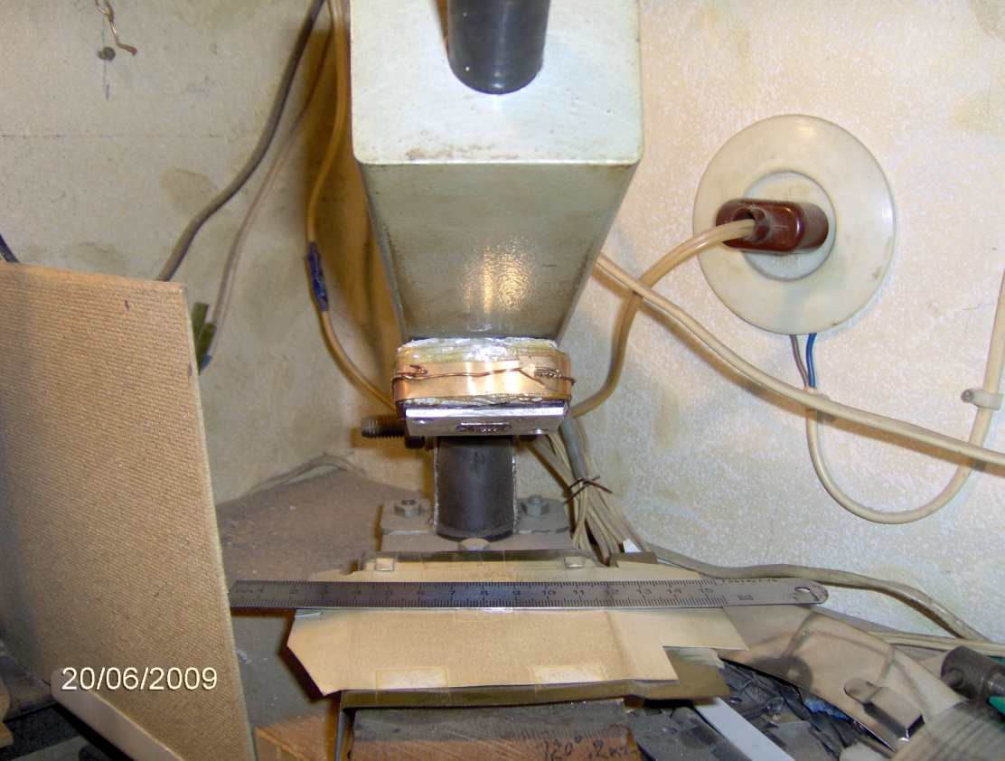

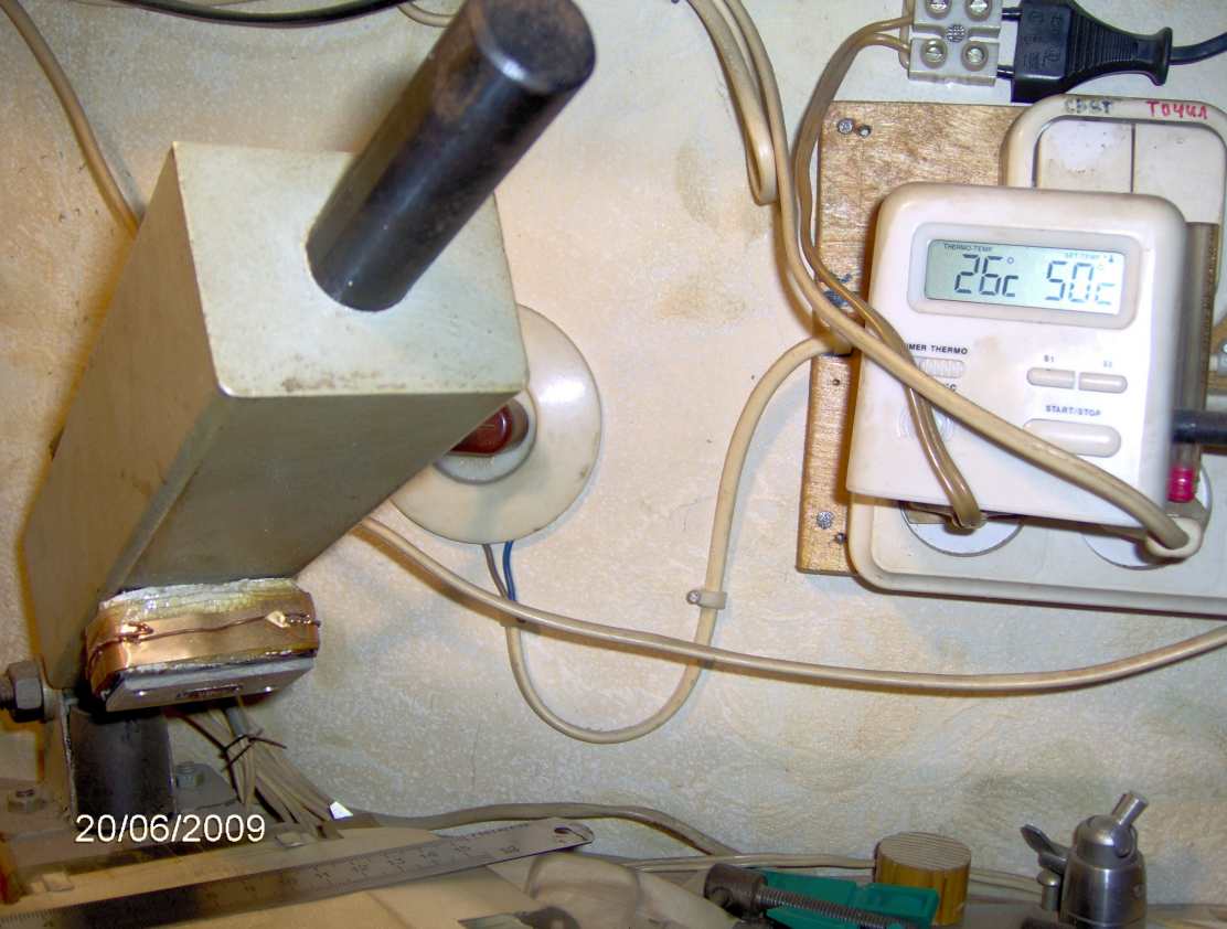

2 koka.
А какой тебе размер позолотки нужен?

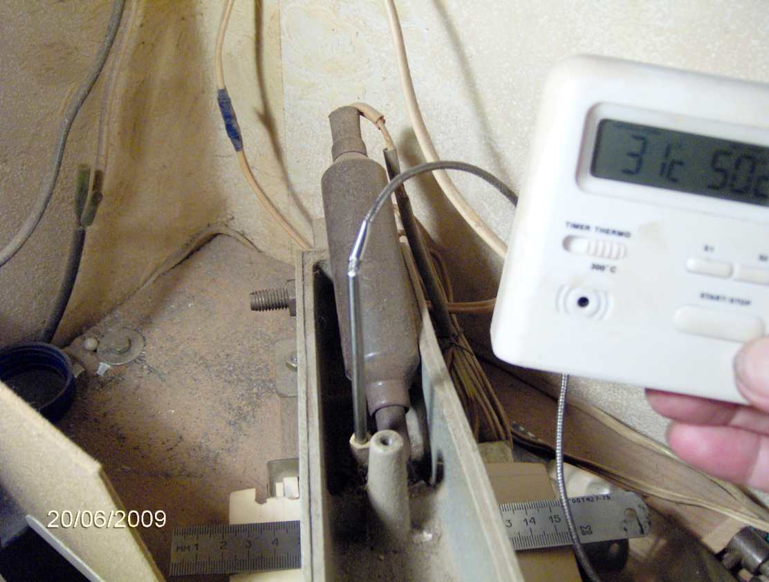

Вот. Сделал из ничего. Сверху просто впаян паяльник на 100 ватт, вместе с жалом, в рабочую зону из бронзового бруска
и просверлена дырка, чтоб было куда вставлять термометр. Держит до 190С.
Отпишись. Если буду на работе, то сфоткаю компактную, вполне цивильную версию этого урода. Тоже 45х27 мм.
| Сообщение #8 Отправлено 22 июня 2009 - 22:41
. Забыл саму историю тебе расписать. Точно такой же выбор. 750$ или 2400$, или ездить к своему ученику в бывший партиздат.
В хренову даль ездить, сам понимаешь. Выбрал "сделай сам". Паяльник, понижающий трансформатор, термометр, две руки.
Уже 6 лет ни в какую хренову даль не ездию. Кусок бронзы купил на железной барахолке. Убил около 1 день на все.
Такая же проблема была в 97-м году. Купил Citizen Printiva за 600$ и 2 комплекта позолотных лент к нему(Au+Arg) за 120$.
Тогда обошлось в 12 раз дороже. И принтер из Москвы ждал 2 недели.

| Сообщение #11 Отправлено 24 июня 2009 - 07:28
интересная конструкция. берем на вооружение.
- вес у верхнего рычага большой?
- как устанавлаивается горизонт у верхней\нижней плоскости?
- как отнесустя пожарные к такой проводке? :)

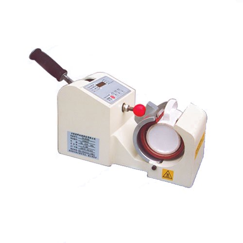

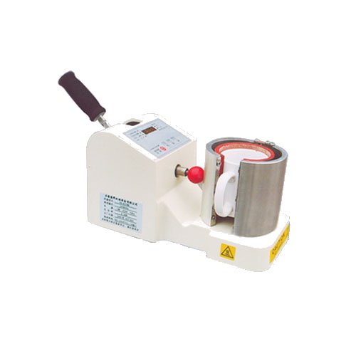

| Сообщение #12 Отправлено 31 июля 2009 - 20:26
Ну что...плоско-паралельный есть, бейсболочный есть...
вот теперь к "кружечному" приматриваюсь...наверное возьму той же фирмы , что и предыдущие...хорошо себя показали...
только вот незадача...есть горизонтальный и вертикальный...какой лучше-не знаю...

| Сообщение #14 Отправлено 03 декабря 2009 - 19:07
Остановился на горизонтальном...скажу почему...в нём можно и "пивные" бокалы....ну вообщем подлинней изделие вставить...а вот в вертикальный- увы...
Так что, горизонтальный более универсальный...
А по по вопросу чьи-вот тут фото шильдика...в №59. :)
| Сообщение #15 Отправлено 03 декабря 2009 - 19:07
koka
Логика подсказывает мне, что вертикальный удобнее...
Хотя насчет длинных кружек замечено верно...
| Сообщение #16 Отправлено 03 декабря 2009 - 19:12
Обоснование надо...а так...субъективно это всё...я ведь сказал почему горизонтальный (кстати не от фонаря...видел в работе), так что
можно указать на "плюсы" вертикального...:)
| Сообщение #17 Отправлено 03 декабря 2009 - 19:16
Я не использовал и даже в работе не видел. Просто мне кажется вертикально устойчивее чтоли... хотя хз.
Погуглил я этот Ever Bright и ни чего не нашел...
А сколько стоит надежный кружечный термопрес? Я находил от 11 до 27 тыс.руб.
| Сообщение #18 Отправлено 03 декабря 2009 - 19:22
А они делают для европейской фирмы "Супер Праймекс"...так что можно и не найти. :)...
А стоимость...так у кого как...где-то под 800 "вечнозелёных"...может +-...
З.Ы. Надёжный...относительно всё...можно и "всё-в-одном"...если "для дома для семьи"...это для "хобби"...
А для повседневной работы...что-то по-серьёзней нать...можно и "китайцев"...только запасные термоэлементы взять, для запаса...слабое место у них.
| Сообщение #19 Отправлено 18 декабря 2009 - 22:16
Ребята, а почему вы считаете что поворотные прессы самые хорошие? Я имею в распоряжение все прессы кроме промышленных, и есть определенные неудобства в поворотных пресах.
Относительно кружек, не берите горизонтальные прессы, вертикальные лучше.
| Сообщение #20 Отправлено 18 декабря 2009 - 22:16
А никто и не утверждает , что только поворотные хорошие...просто мне лично казалось поворотный удобнее...но поюзав угловой...и он тоже мне понравился. :) Так что всё относительно...я уже об этом ранее написАл...в предыдущих постах...в посту №6. :)
З.Ы. В поворотном вижу один большой плюс-паралельность прижима...в момент опускания пресса...особенно заментно при "толстых" носителях.
И всёже хотелось бы конкретики-ПОЧЕМУ вертикальный предпочтительней горизонтального...обоснование надо...;) А так оно как-то...субъективно. :)
