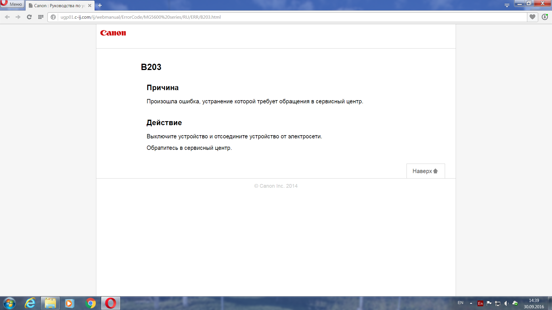

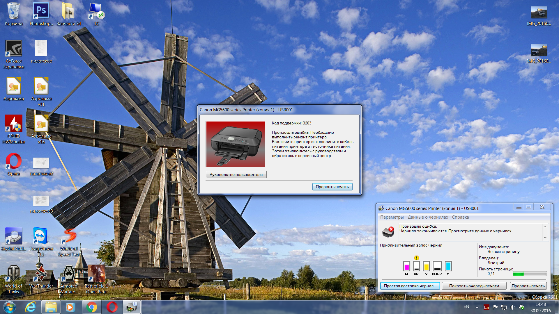

Хе принтер испугался. Включил сейчас и ошибки нет. Залил дистилированной воды и гоняю в печать все цвета, кроме пигмента.

Не долго он продержался. В общем на воде я отпечатал с заливкой А4 черный, желтый, красный и синий цвета. Разбавил оставшиеся чернила водой. Залил в картриджи.
Но после печати небольшого количества документов опять та же B203.
