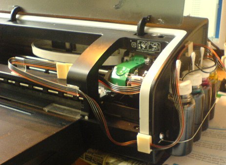

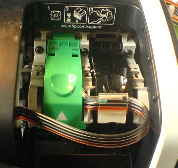

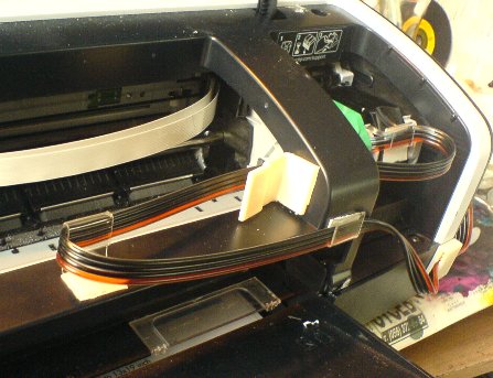

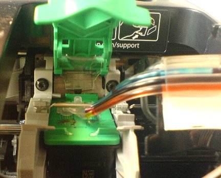

|    Сообщение #147 Отправлено 01 ноября 2008 - 22:33   romanM
как и обещал, фотосессия принтера А3 hp 7103/7203.... с установленной работающей СНПЧ, чернила только Инктек Н-6065 чёрные, Н-6066 триколор
Самым проблемным мемтом при  изготовлении СНПЧ, я считаю укладку шлейфа. От этого фактора зависит работоспособность устройства, и удобство для пользователя. Для этой модели пришлось изобретать специальный упор в крышке для картриджа взамен оригинального. Если внимательно посмотреть то в зелёной крышке видно прозрачную деталь, которая служит упором при закрывании крышки картриджей, ну а в остальном всё как всегда! пользуйтесь наздоровье! в качестве фильтров для воздуха использую половинку ушной палочки, легко меняется, а про цену вообще молчу.

я посмотрел по-низу, покрутил, места мало, надо лепить нижнюю подпорку, и сделал по-боку, а как ты картридж прижимал? снимал родной упор?
