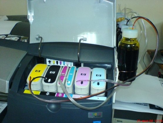

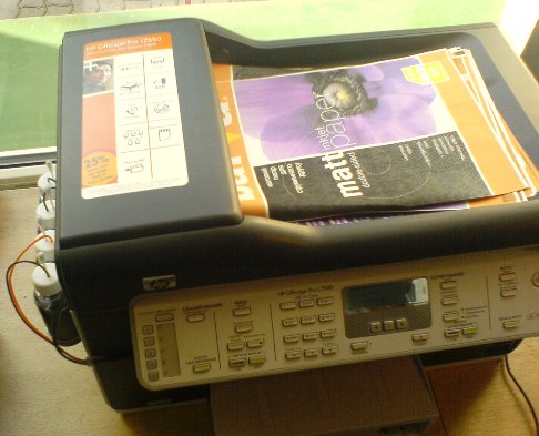

|    Сообщение #129 Отправлено 29 октября 2008 - 21:09   romanM
 Alina_400 (28th October 2008 - 10:32 AM) писал:
В связи с полным уничтожением Epson путем СНПЧ
как Вам Это удаётся??????
 Alina_400 (28th October 2008 - 10:47 AM) писал:
Я тут начиталась какую голову чем моют
если использовать чернила только Инктек Е-0009, то мыть ничего не прийдётся, проверено!!!!!
я делал снпч на то что мне приносят, и проблемы только при прокладке шлейфа, но клиент об этом и не догадывается, а большие НР со своей снпч например на 88-х картриджах, то на них тоже уже сделана снпч..сейчас фото прилеплю
Прикрепленное изображение: hp7250snpch.JPGПрикрепленное изображение: __________________.JPG
рекомендую купить новый Эпсон, капсульную снпч, чернила Инктек и забыть про НР и Кэноны!
