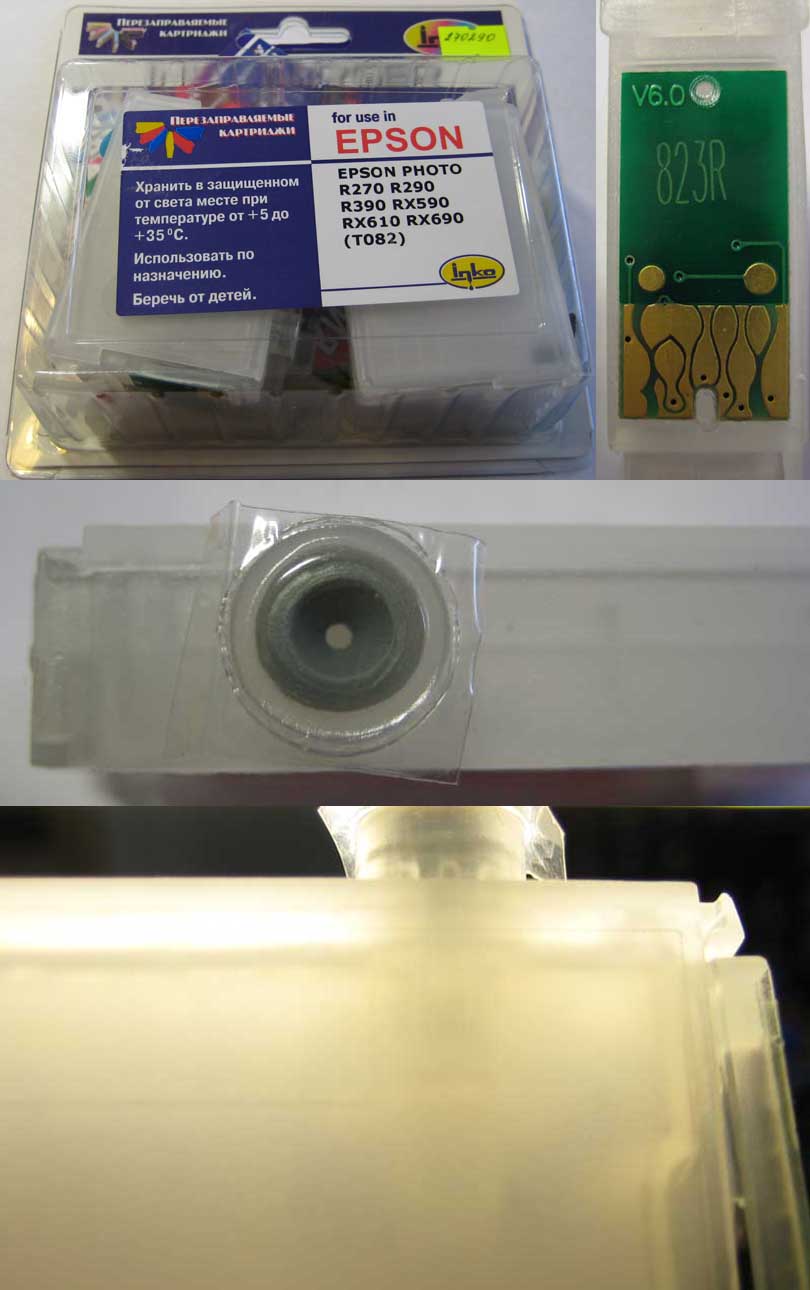

На работе купили комплект ПЗК
1. Не пойму - хгде в них пружины и клапана?
2. Чем версия 6.0 отличается от 5-ой?
можь мои поменять на эти?
обнуляются по одному
Удачи, Дмитрий.
Vity@s (17th September 2009 - 09:06 PM) писал:
kd_Rash
Отпишись как обнуляются чипы, по одному или все разом.
Удачи, Дмитрий.
| Сообщение #35 Отправлено 12 ноября 2009 - 10:35
у меня стоят с такими чипами (6.0), принтер Т50, полет нормальный. первый раз прислали версию 5.1, с одной кнопкой обнуления, те опознались, но сбрасываться не хотели ни в какую :-(
| Сообщение #36 Отправлено 12 ноября 2009 - 13:10
- "у меня стоят с такими чипами (6.0), принтер Т50, полет нормальный"
и тоже нет клапанов с пружинками?
| Сообщение #37 Отправлено 19 ноября 2009 - 09:56
судя по тому, что чернила из него при заправке не текут - клапан есть. на просвет не видно, ломать не хочу. если есть желание - выложу фото. только свисните в личку
| Сообщение #38 Отправлено 19 ноября 2009 - 10:40
ok!
а по моим фоткам можно что-то сказать-увидеть, вроде как ни клапана, ни пружинки не наблюдается?

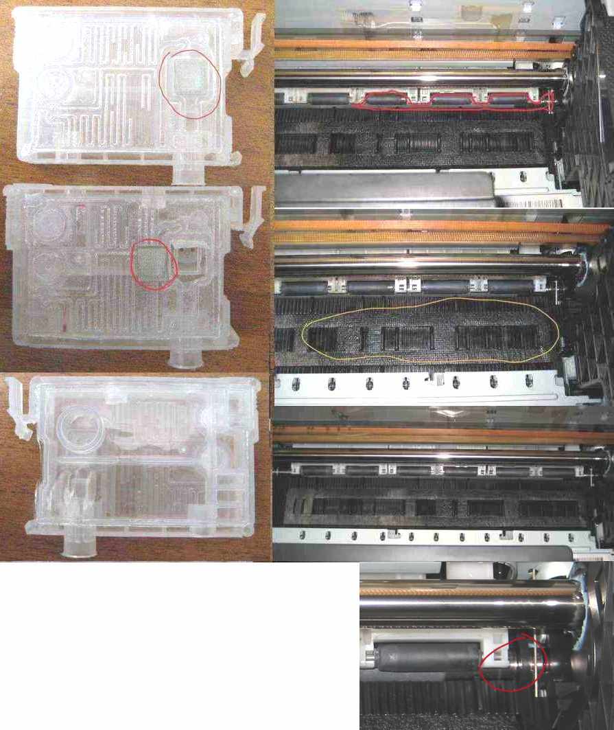

| Сообщение #39 Отправлено 16 марта 2010 - 09:40
Задол..ли картриджи, короче буду переходить на СНПЧ.
Может где упустил, но почему пишут только про ржавление пружинок (у меня кстати после года они в идеальном состоянии). Но тем не менее они магнитятся и если покрытие на них хорошее, то на торцах оно может в любой момент слезть, и тогда начнется резкий ржач по всей пружинке.
Короче. Но ведь в картридже есть еще сеточка фильтра, которая тоже магнитится (красным на фотке), и хоть у меня она не ржавая (на вид), то никто не поручится за ее состояние в дальнейшем. Ну а я рисковать не собираюсь.
Не обращал внимания раньше, но заметил, что «мокнет» то место, которым желтым показал (печатаю в основном фотки 10х15). Это нормально? (1-й вопрос)
Последний раз, когда вынимал все картриджи для заправки (были вынуты все сразу по отдельности), то после их заправки и установки из головки вытекли малость чернила и в основном попали на те места, которым показал красным (то что левее результат от растекания).
Я сразу вставил фотку на печать, чтобы как-то часть впиталась, пока сильно не растеклось. Правда фотка сильно намочилась и подвернулась так, что головка стала сильно шаркать по ней. Головке ничего не доспеется от шарканья угла фотобумаги по ней? (2- вопрос).
Ну а после ватными палочками, смоченными в спирте я протирал нижний вал и верхние ролики. В основном много чернил было у торца вала справа (протрешь, а чернила опять появляются в этом месте). При этом я прогонял обычные листы А4 для впитывания.
Из-за этого «залива» могло что пострадать (3-вопрос)
Или можно было просто, ничего не протирая, попрогонять листы, чтобы все обтерлось и высохло. (4-й ?)
Почему могли вытечь чернила? (5-й ?)
Извините, если где-то повторился (готов поплатиться), но просто картриджи ни за что больше ставить не буду. Теперь занимаюсь изучением СНПЧ.
Заранее благодарен.
С уважением, Дмитрий.
Заранее благодарен.
| Сообщение #40 Отправлено 16 марта 2010 - 12:54
Там, "где жёлтым" мокнет у всех, кто печатает фото без полей.
Периодически полезно вынуть и промыть.
Ролики удобно чистить прогоняя несколько раз лист картона слегка смоченный промывкой.
Шарканья допускать не стоит - вредно.
Про ржавый металлический фильтр, возможно никто не замечал, а может потому, что он в более щадящих условиях, чем пружины - отсутствует механическое воздействие.
