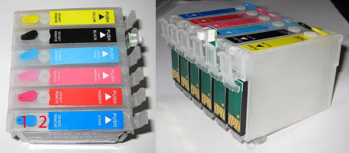

Я так понимаю, счетчики сбрасываются с помощью кнопки, надеюсь сбрасываются все сразу.
Я, чтобы довести свои ДЗК до ума, покупал отдельно нормальную планку для картриджных СНПЧ.
Все ДЗК заправляются одинаково.
- открываешь отверстие 2.
- заливаешь чернила шприцом с иглой.
- закрываешь отверстие 2.
- открываешь отверстие 1.
- высасываешь шприцом без иглы немного чернил из выходных отверстий.
- устанавливаешь картриджи в принтер так, чтобы все защелки встали на место.
- дозаправку производишь не вынимая картриджей, сбрасываешь счетчики используя кнопку.

| Сообщение #7 Отправлено 11 сентября 2009 - 11:22
спасибо
а при заливке надо открыть отверстие - 1?
и как высасывать, если там стоит предохр. пленка?
С уважением, Дмитрий.
| Сообщение #8 Отправлено 11 сентября 2009 - 20:32
Не надо. Его нужно открыть после закрытия отверстия 2.
Прокалываешь и высасываешь. Еще рекомендуется сделать в носике шприца пропил, чтобы он не перекрывался клапаном.

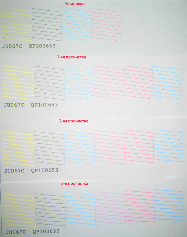

Поставил картриджи, правда принтер почти месяц простоял без работы :(
Крышка снялась без проблем.
Т.к. картриджи одним блоком, то вставить до конца до защелкивания было не просто. Кде-то читал, что не обязательно им защелкнуться, ан нет они не хотели определяться. Я их нажимал, нажимал, а все не защелкиваются (и не определяются). А надо было нажать самый угол картриджа около защелки и ещё помочь нажимая на саму защелку (как бы под углом), и все защелкнулись поочередно.
да ещё - пробочки воздушные я отрезал, чтоб в них "появились" дырочки, т.к. большие оставлять - пыли всякой боюсь.
Прилагаю тест дюз.
1. Почему пришлось делать так много прочисток, и не страшно, что сразу подряд сделал 3 раза?
2. Надо ли сделать ещё одну "контрольную" прочистку?
3. То что усилие прилагал, когда вставлял - не мог там ничё испортить там, погнуть, или теперь не унать (не дает мысля покоя)?
Заранее благодарен
файл пофотошопил немного, чтобы лучше разглядеть-понять

| Сообщение #10 Отправлено 16 сентября 2009 - 16:07
Лишний раз делать прочистку не стоит. А, если после обнулении и включения помпы пропадут какие-либо сопла, лучше дать принтеру отстояться и не делать дополнительных прочисток.

| Сообщение #14 Отправлено 18 сентября 2009 - 08:52
На фото будет заметна полоса.
Скан - г-но, ничего не видно.
Для внятного ответа нужен скан на фотобумаге с нормальным разрешением.
Либо изучайте тесты дюз по теме: ФАК. СНПЧ, принтеры, расходные... Промывка печатающей головки принтера...
