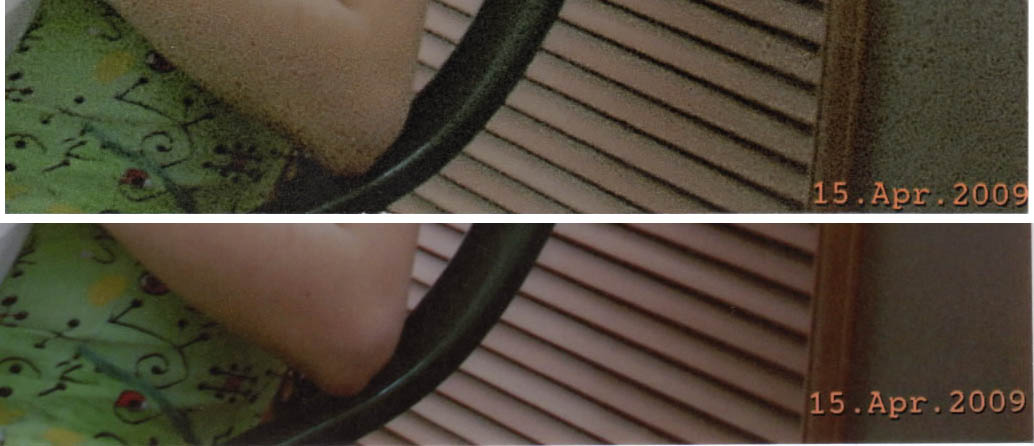

Я печатаю напрямую с флэшки с просмотром на экране мфу, так что драйвер вряд ли тут может повлиять...я так понимаю, это только при печати с компа влияет...
Мне кажется, дело все-таки в калибровке. Распечатывал тест, он в пэдээфе, так двоится все со страшной силой, и цвета смазаны друг на друга - фрагмент я уже показывал - штрих-код, а полностью тест не могу дать - в 100 килобайтах ничего не поймешь...
Все-таки калибровочная таблица как-то неправильно выглядит - аналогично - у whale в теме "калибровка epson r300, веселыая калибровочная таблица" - после нее я и задумался об энкодере...
Очень похожее искажение картинки у Infern0 в теме "R290 проблема с чёрным" от Feb 23 2009, 08:18 PM, практически та же проблема, только с искажением в зеленый вместо черного - и опять же - причина не найдена...
Rx615 печатает фото вместо черного красным RX615 оттенки, близкие к черному печатает красно-оранжевыми пятнами

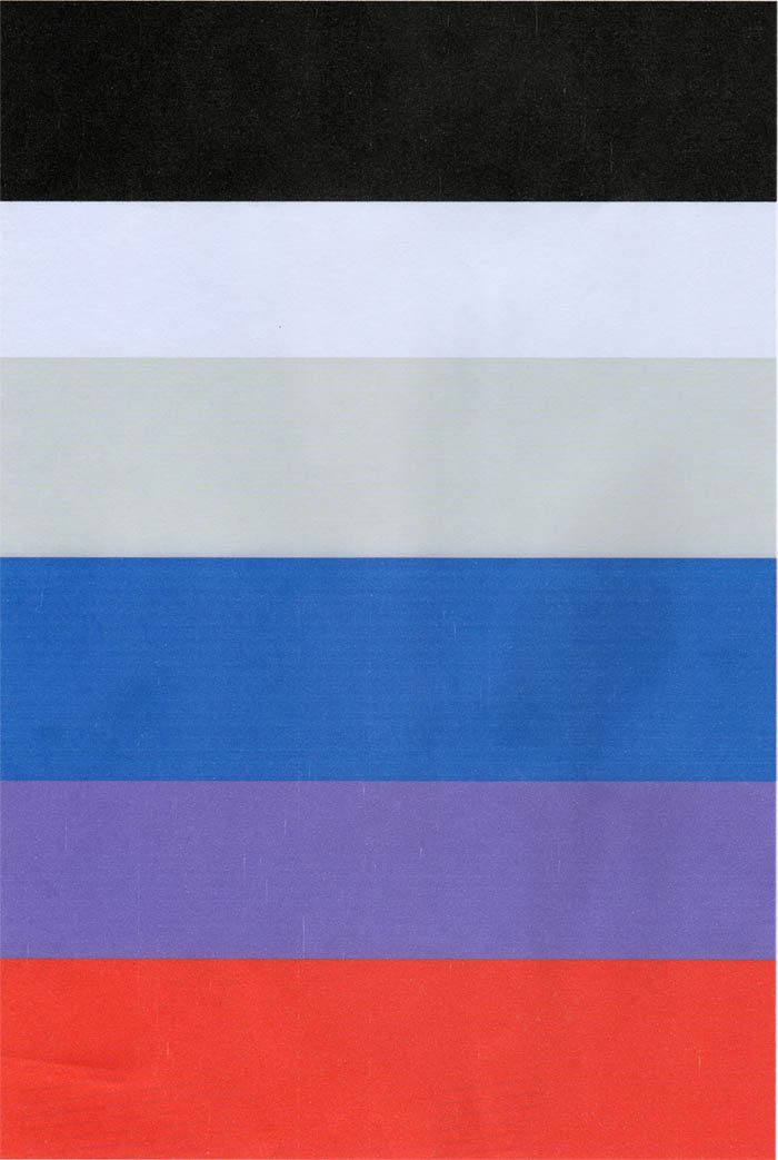

тест - наделал полосок в ворде...
цвета с оригиналом вроде совпадают. Черный на месте, серый клин вроде тоже в норме, без пятен.
после этого печатаю фото из начала поста - то же самое.
смущают только вертикальные полоски в виде веретена - по всем цветам - то же самое, что и в калибровочном тесте...
ладно, попробую еще попечатать,

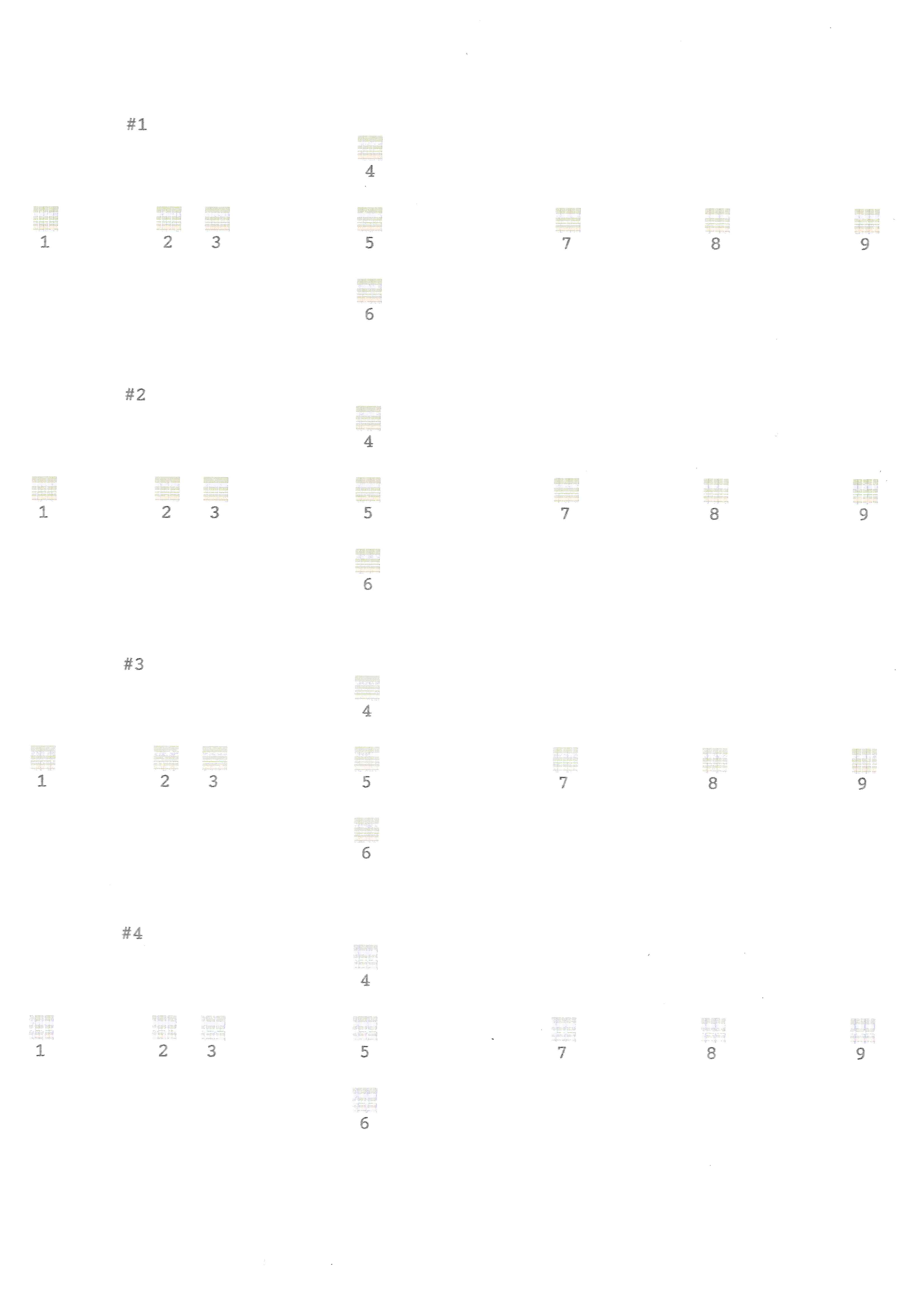

- Коротко результаты: тест дюз не изменился совершенно, оттенки те же, а вот калибровочный тест совершенно другой стал - теперь мне удалось откалибровать голову - т.к. появились квадраты со сплошной более или менее равномерной заливкой - поставил их в центр. До этого по пять раз перекалибровывал - никаких улучшений не было - те же квадраты с полосами белыми. Завтра основные моменты отсканить постараюсь.

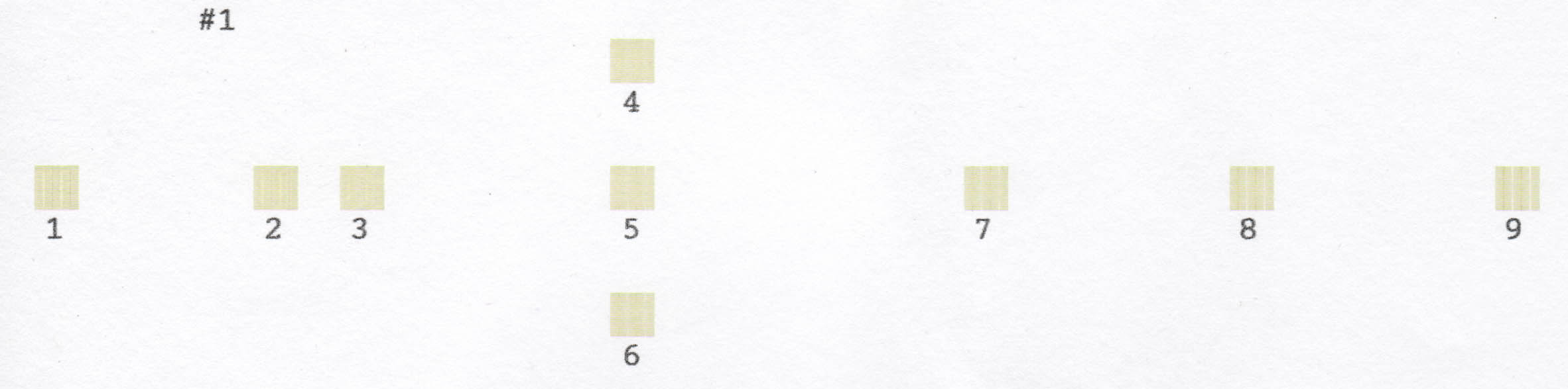

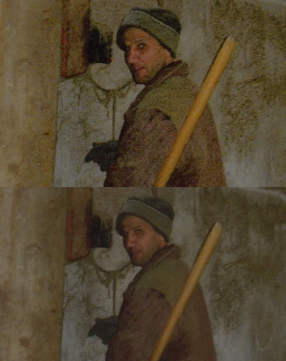

Два скана - фрагменты. На каждом сверху - Ломонд, снизу Привижн. На Ломонде видно как один из цветов, вероятно все-таки черный - собирается пятнами, т.е. не впитывается бумагой, хотя раньше все было ок. Т.е. краситель получается что загустел... Сколько добавлять этого самого изопропилового спирта и в какую банку, не знаю... В общем, добиваю пигмент, и больше к нему ни ногой - будем пробывать водянку InkTec 10 серию )))
Вот фрагмент калибровки #1, остальные аналогичные стали. Не идеально, но без явных веретенообразных полос.
Всем спасибо большое за участие, неравнодушие и помощь:))

Lomond глянец с пигментом не дружит, это типичная картина для пигмента и ломонда. Надо суперглянец или глянец для пигмента. А привижн с пигментом дружит лучше, но суперглянец, все же, лучше.
allekzz (20th May 2009 - 02:41 PM) писал:

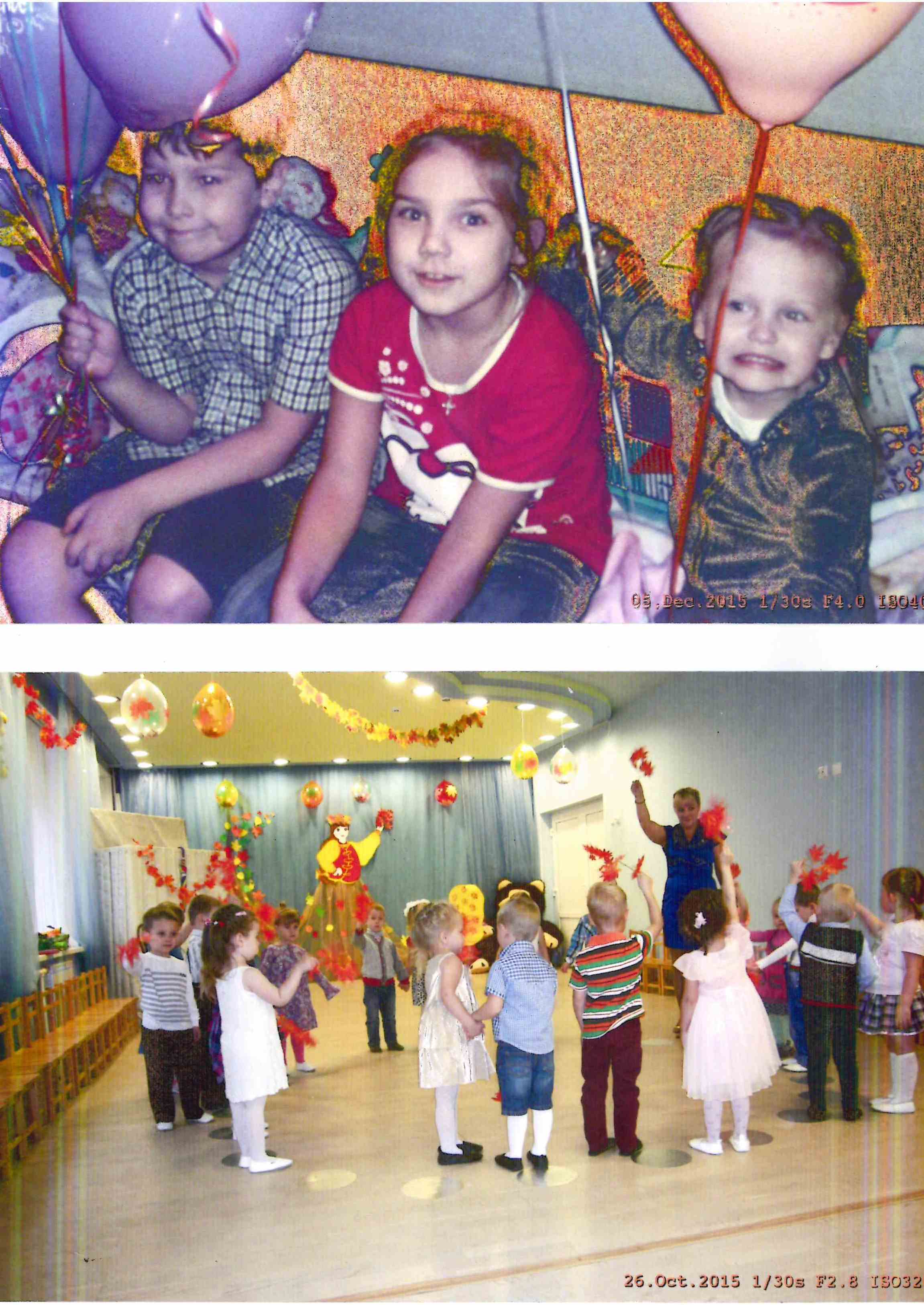

Добрый день! та же проблема с черным. Но есть одно но... попробовал сделать копию с цветной фото (т.к.МФУ) и как ни странно, никаких рыжих пятен нет, все цвета есть, конечно отличаются от оригинала, но в целом копия удовлетворительная. При печати с компа или флешки появляется рыжий, там где должен быть черный. Тест дюз показывает все ОК, сведение не делал. Подскажите в чем причина? как быть? в сервисе сказали выбросить, мол неисправна голова, мешает цвета, но думаю это бред, т.к. на тесте показывает все цвета и правильно.
| Сообщение #39 Отправлено 12 января 2016 - 08:16
pavellop, для начала тест режимов печати выложите.
