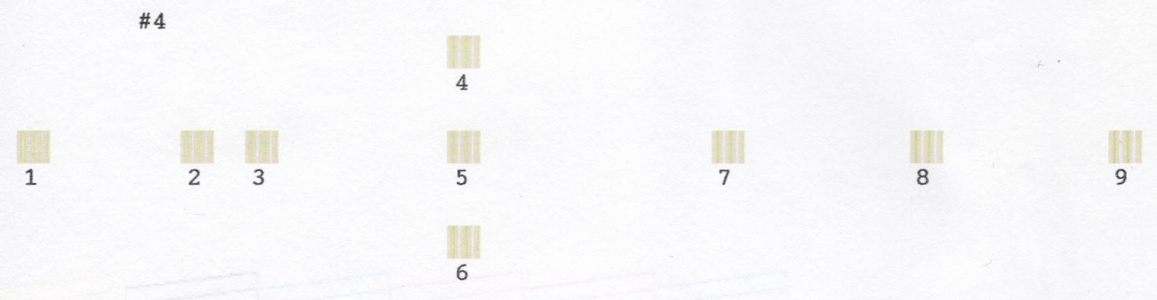

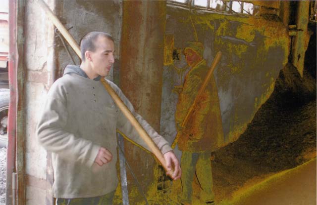

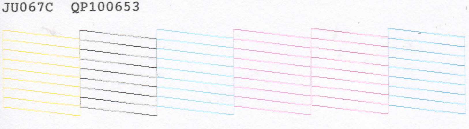

Проблема: на фотографиях вместо оттенков близких к черному печатает красно-рыжим. Светлые части фотографий отпечатаны нормально, практически без искажений цветов. Черный цвет не пропадает, текст печатает нормально. Прилагаю фото. Фото специально сделал в однонаправленном режиме - по идее даже если с калибровкой что-то не так - цвет не должен портиться при печати в одну сторону?

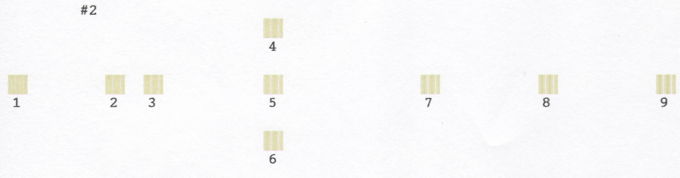

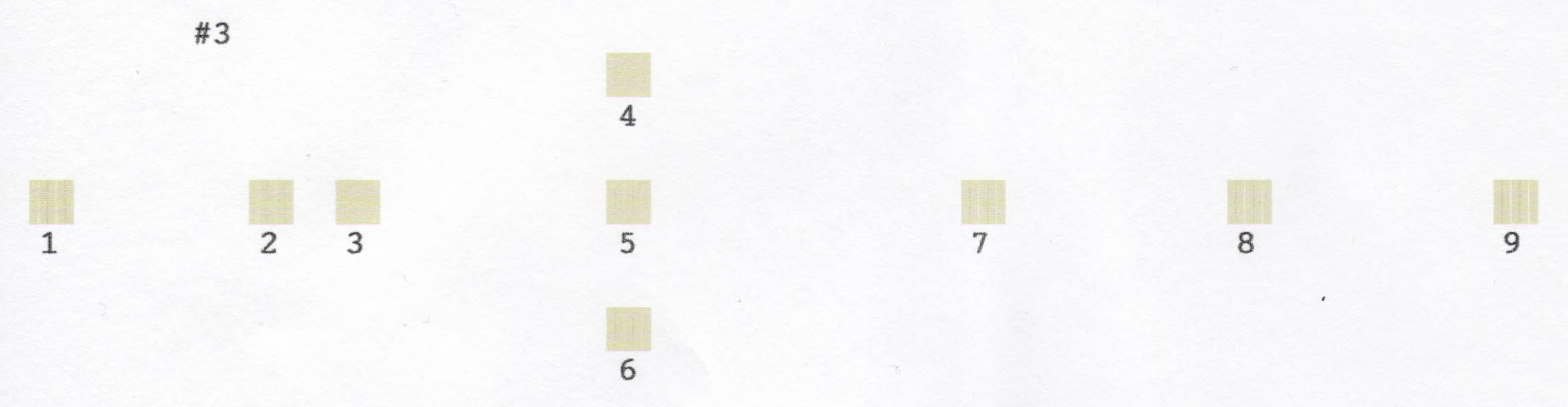

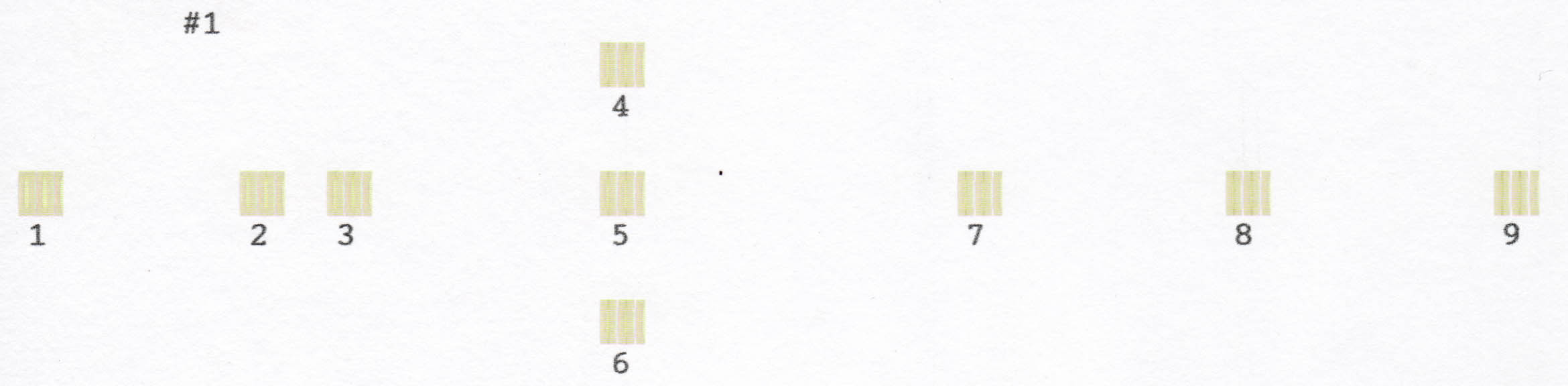

Тест дюз показывает, что надо сделать калибровку. Калибровку сделать не могу, т.к. на трех крестах из четырех - все квадраты с полосами - какой ни выбирай - при перекалибровке лучше не становится
Смотрел аналогичные темы - говорилось про загрязнение энкодера - лента чистая, зубья на второй ленте все целые.

фото
Прикрепленное изображение: ____1.jpg
тест дюз
Прикрепленное изображение: _________3.jpg
калибровка #1
Прикрепленное изображение: ___________1.jpg
калибровка #2
Прикрепленное изображение: ___________2.jpg
калибровка #3
Прикрепленное изображение: ___________3.jpg
калибровка #4
Прикрепленное изображение: ___________4.jpg

Прошу обратить внимание на скан калибровочного теста - номера 1,2 и 4. На третьем тесте все нормально - можно выбрать квадрат, а на тех - все квадраты с полосами, и полосы не обычные, а какие-то криволинейные, расширяющиеся к центру квадрата. Похожее было в какой-то теме, там как раз вроде ссылались на ленту энкодера... К сожалению, до того как принтер испортился , калибровку не делал и как должнен выглядеть нормальный лист, понятия не имею. А сейчас - по 5-6 раз подряд выбираю долее гладкие, однородные по цвету квадраты - а ничего не меняется...

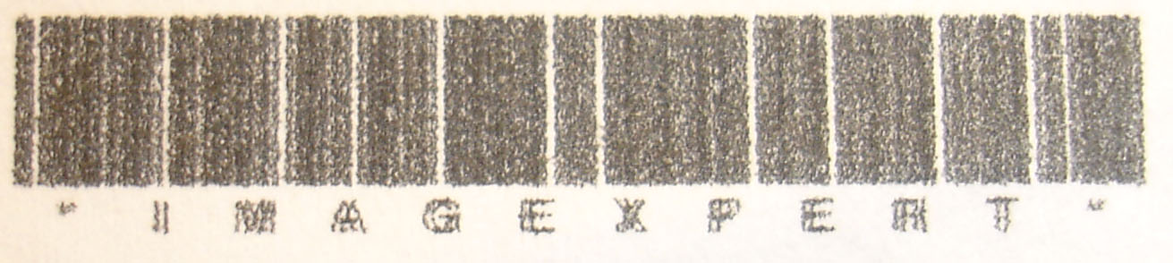

сейчас распечатал одну и ту же тестовую картинку -в наилучшем качестве, но - двунаправленный вариант и однонаправленный. Последний - намного четве, в ервом - мелкие буквы двоятся и цвета смешаны.
почему подумал про ленту - черный цвет в фото составляется смесью цветов, т.е. насколько я понимаю несколько капель разных цветов должны попасть в одну и ту же точку, четко, чтобы получился черный. Малейшая раскалибровка - и будет такая пятнистость. И такая ситуация - только с черным, т.к. в нем все цвета сходятся. Поправьте меня если не прав.

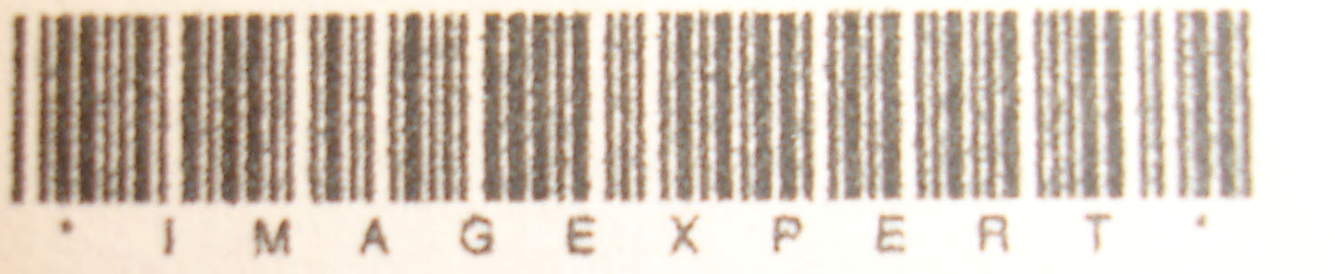

вот фрагмент теста - распечатка штрихкода в наилучшем качестве, однонаправленная печать
Прикрепленное изображение: _____1______2.jpg

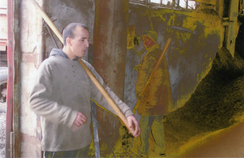

Вот то же фото размера 10х15 на матовом ломонде А4. - практически аналог первого - только красного меньше
Прикрепленное изображение: _____2.jpg

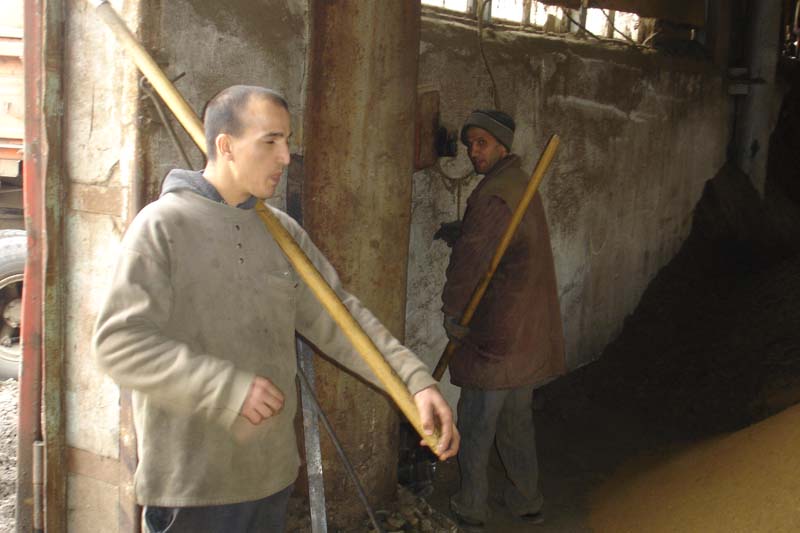

а вот оригинал
Прикрепленное изображение: ___________.jpg

allekzz на проблемных фото нет чёрных чернил вообще!!! поэтому напечатайте лист А4 целиком, чёрным цветом, из любой программы, если лист будет чёрным, то напечатайте зебру, вертикальную, шестью основными цветами. потом посмотрим, но по-моему проблемы с блэком!

romanM а как же штрих-код - он же черным распечатался?

"а как же штрих-код - он же черным распечатался?" - а где там чёрный, ИМХО romanM прав, черного нет, поставь галочку печатать только чёрным и распечатай любую картинку посмотришь, что получиться.

Так тест он дал в первом посте, там чёрный вроде на месте. Хотя мож подача плохая, так тогда бы хоть чуть полосил, нет Малевичь нужен иначе не разобраться.

А в тесте дюз, порядок цветов: циан, магента, потом снова магента, потом циан. Цвета не перепутаны? Я просто всегда встречал порядок: циан, магента, циан, магента.
|    Сообщение #17 Отправлено 19 мая 2009 - 11:52   koka
То на а-ля 200-220...615- а-ля 270-290. :)

Не нравится мне этот тест дюз, слишком одинаковые лайт цвета и обычные. только что в теме Р390 полосит голубой тест дюз с R390
