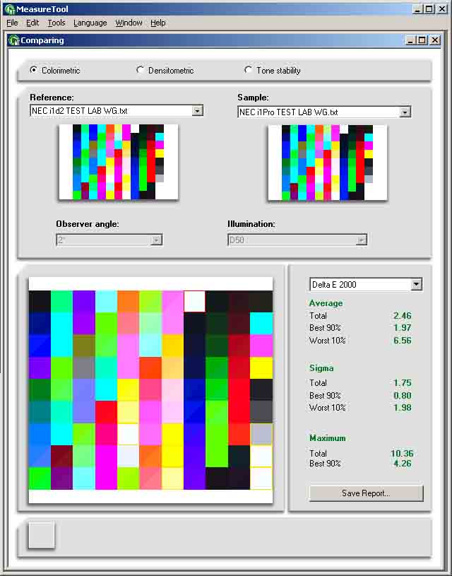

| Сообщение #33 Отправлено 21 августа 2009 - 12:25
Может быть, кому-то интересно. Не про принтеры, но про профили. Правда, для мониторов.
Недавно на двоих с товарищем приобрёл колориметр i1 display 2. Сравнил его с колориметром Spyder 3 и со спекторофотометром i1Pro.
Если на моём NEC 2690WUXi2 с расширенным цветовым охватом разница между Spyder 3 и i1Pro доходила до 24 delta E, то у i1d2 положение получше. Расхождение между i1d2 и i1Pro на NEC 2690WUXi2 было:
в нативном режиме монитора - до 10.36 deltaE [00], средняя 2.46 deltaE;
при эмуляции sRGB - до 8.22 deltaE [00], средняя 2.45 deltaE.
Интересная особенность, касающаяся замеров цветовой температуры белого (при дефолтных настройках монитора).
1. В нативном режиме (с расширенным охватом)
i1Pro - 5790 K
i1d2 - 5264 K
Spyder3 - 6588 K
2. В режиме эмуляции sRGB
i1Pro - 6271 K
i1d2 - 5632 K
Spyder3 - 7288 K
Т.е. по сравнению с i1Pro колориметр i1d2 стабильно показывает цветовую температуру белого меньше на 500-600 K, тогда как Spyder3 задирает цветовую температуру на 800-1000 K.
Во вложении результаты сравнения промеров i1d2 и i1Pro в ProfileMaker для нативного режима работы монитора
i1Pro - 5790 K
i1d2 - 5264 K
Spyder3 - 6588 K
i1Pro - 6271 K
i1d2 - 5632 K
Spyder3 - 7288 K
