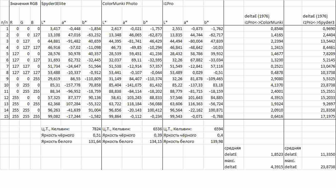

Решил создать новую тему, т.к. не знаю куда конкретно отписать.
Решил сравнить калибраторы в разных режимах работы. Первый эксперимент был поставлен для режима emission (излучения) на примере замеров цветовых характеристик монитора. В дальнейшем возможно сравню работу калибраторов в режиме reflection (отражения) для принтера с разными видами бумаг.
В качестве калибраторов использовались: спектрофотометр i1Pro UV, спектрофотометр ColorMunki Photo и колориметр Spyder3 Elite. Эксперименты проводились на мониторе NEC MuliSync LCD2690WUXi2 со значительным расширенным цветовым охватом (относительно sRGB). Сравнение калибраторов на мониторе хорошо тем, что там отсутствует какое-либо влияние ультрафиолетовой составляющей.
Эксперимент строился следующим образом: сначала монитор был откалиброван и для него был построен профиль с помощью i1Pro. Потом выводилось на экран изображение с заданными значениями RGB и с помощью программы SpectraView II измерялись цветовые характеристики (SpectraView II v.1.1.x – пока единственная внешняя программа, умеющая напрямую работать с ColorMunki). Измерения считывались с одной и той же точки экрана всеми калибраторами последовательно. Каждый замер каждым калибратором делался по несколько раз и потом усреднялся.
В качестве эталона были приняты показания i1Pro, как прибора с сертификатом и гарантированными параметрами работы. Поскольку Nec 2690WUXi2 – это монитор топ-уровня и почти со всеми современными прибамбасами для работы с цветом, то грешить на его работу не приходилось. Все три калибратора до этого эксплуатировались мало, аккуратно и были куплены относительно недавно (Spyder 3 и ColorMunki в конце января 2009 г., а i1Pro - неделю назад).
deltaE вычислялась по стандарту 1976 г., т.к. другие формулы применить в Excel довольно затруднительно.
Результаты представлены во вложении. Результаты просто поразительны, особенно у любимого многими колориметра Spyder.
Дополнительно можно отметить, что показания колориметра довольно неустойчивые, характеризуются большими отклонениями в пределах одного замера.
Если не пропадёт желание, продолжу эксперименты на принтере.

| Сообщение #3 Отправлено 16 мая 2009 - 16:54
Дык. Покупалось, чтобы профили строить. Ну а девушки, а девушки (эксперименты) - потом.
Если серьёзно, то особого смысла в экспериментах трудно найти, настолько различия разительны. Результаты я перепроверял (не всё, но некоторую часть). Хотя, возможно, что либо прога SpectraView II криво работает, либо Spyder 3 глючит. Но и у ColorMunki погрешность будь здоров.

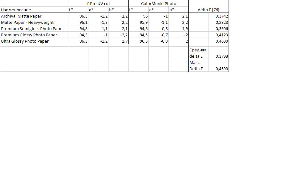

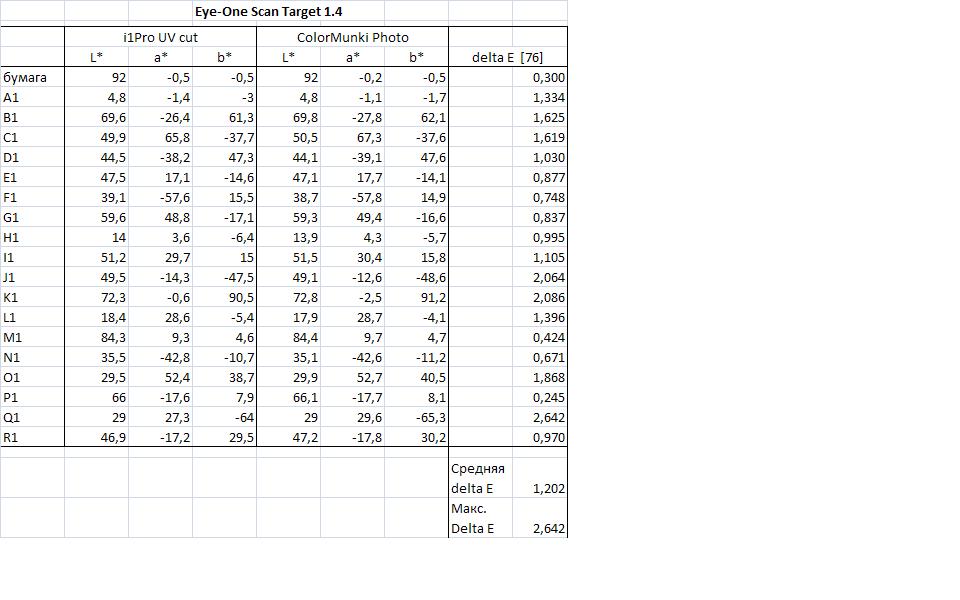

Часть вторая
Сравнение спектрофотометров в режиме reflection/отражение на стандартизированной scan-мишени.
Принимали участие спектрофотометр i1Pro UV cut (т.е. с ультрафиолетовым фильтром) и спектрофотометр ColorMunki Photo, который, как известно, тоже имеет встроенный УФ-фильтр. В качестве основы для сравнения была использована мишень для сканирования Eye-One Scan Targer 1.4, поставляемая в комплектациях i1Pro. Использование такой мишени хорошо тем, что любой владелец i1Pro может произвести измерения и сравнить с представленными.
Поскольку сканировать и обрабатывать каждым калибратором всю мишень (288 патчей) – достаточно нудное и хлопотливое занятие, то сканировалась только одна верхняя полоса (18 патчей), т.е. полоса A1-R1. Сканирование проводилось на подставке, поставляемой в комплекте i1Basic, специально для этого предназначенной и имеющей матовую белую поверхность (на других поверхностях результаты получались другие!).
Для считывания патчей использовались:
1. Для i1Pro UV cut – утилита MeasureTool (опция Spot Measurement), входящая в комплект X-Rite (GretagMacbeth) ProfileMaker 5.0.8;
2. Для ColorMunki Photo – утилита ColorPicker из состава поставки ColorMunki.
Результаты измерений представлены в таблице. На мой взгляд, ColorMunki ведёт себя вполне достойно, особенно если помнить, что погрешность измерений i1Pro по сертификату составляет до 1 delta E [94].
Уважаемые владельцы i1Pro без УФ-фильтра, не могли бы Вы по упомянутой мишени считать и опубликовать данные, с тем чтобы можно было бы сравнить его с другими спектрофотометрами?
| Сообщение #10 Отправлено 17 мая 2009 - 14:31
probe (17th May 2009 - 02:49 PM) писал:
Смысла особого нет, рзве что по одному референсу построить профиль с едиными установками и одинаковой расходкой , а его уже сравнивать.
| Сообщение #11 Отправлено 17 мая 2009 - 15:00
Часть третья
Промеры бумаги спектрофотометрами i1Pro UV cut и ColorMunki Photo
Под рукой у меня сейчас только бумага Epson Archival Matte Paper, Epson Matte Paper – Heavyweight, Epson Premium Semigloss Photo Paper, Epson Premium Glossy Photo Paper, Epson Ultra Glossy Photo Paper.
Замеры проводились так же, как и в части второй. Результаты даны в таблице. Думается, что данные замеры были бы интересны для пользователей i1Pro без УФ-фильтра, чтобы оценить количество и влияние отбеливателей на этих бумагах.

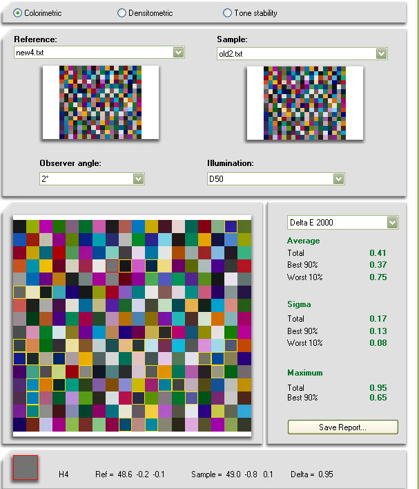

| Сообщение #16 Отправлено 18 мая 2009 - 20:06
Вот сравнил два прибора без УФ, но при этом одним мерил попатчево, другим- неправильно, а именно- в стриповом режиме без разделителей патчей(самый ненадёжный способ). Как и предвидел- средняя дэльта 0,4. Максимальная вылезла имхо из-за погрешности стрипового режима (в тёмных областях), неприменимого для данного вида мишеней.
