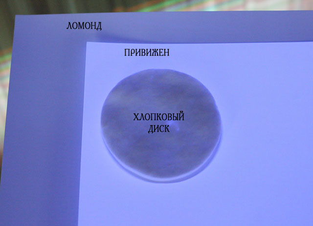

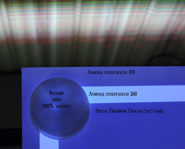

Улучшить ситуацию с обесцвечиванием красителей поможет, очевидно, применение фотобумаг без оптических отбеливателей на основе хлопка, поскольку даже в альбомах отпечатки на некоторых типах бумаг плохеют через год.
Помочь с определением качественной фотобумаги поможет освещение её ультрафиолетом.
| Сообщение #516 Отправлено 21 октября 2010 - 11:51
ЮХа
Помоему, это тест не на наличие отбеливателя, а на флюоресцент.

Ради хохмы - засвети Ломонд Суперглянец 260 гр.
Зрелище неописуемое!
Кстати, а что за лампа, для чего изначально предназначена?

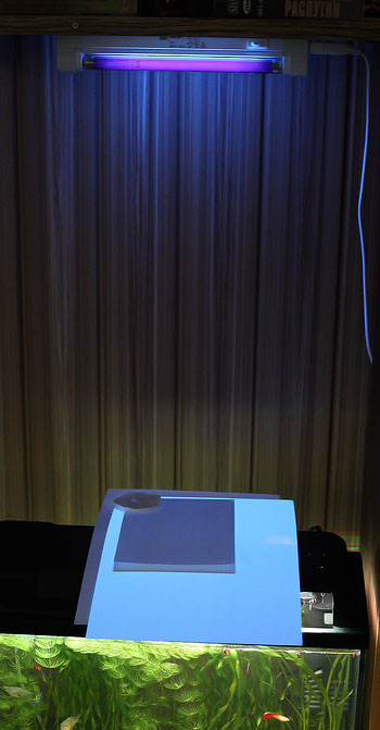

Пожалуйста! :)
Я специально оставлил верх снимка. На нем изображена коричневая стена, на которую падает свет из под крышки аквариума. Его(аквариум) освещают светодиодные линейки разных цветов.
Ультрафиолетовая лампа F6W/BLB (www.GELighting.com) используется для экспресс-проверки бабла в домашних условиях. :)
Что была понятна схема освещения, добавлю кадр.
| Сообщение #519 Отправлено 21 октября 2010 - 22:02
Фотобумага Lomond суперглянцевая теплая (warm) односторонняя
Фотобумага Lomond суперглянцевая яркая (bright) односторонняя
Вроде 2 вида А4 260гр. у ломонда. Вы какую светили?
| Сообщение #520 Отправлено 22 октября 2010 - 08:17
ЮХа
Ну вот, прикольно!
Спасибо за инфу по лампе.
Ну вот, прикольно!
