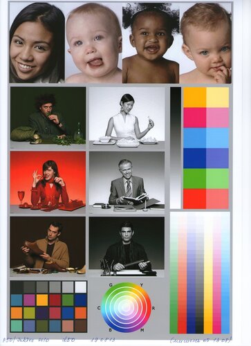

На 1410 не проверяли. Но на Р50 имеем такую цветопередачу:
(слева направо: Lomond Matte 230 и Lomond Glossy 230 без профиля, Epson Premium Glossy 255 с профилем d50)
Изображение Изображение Изображение

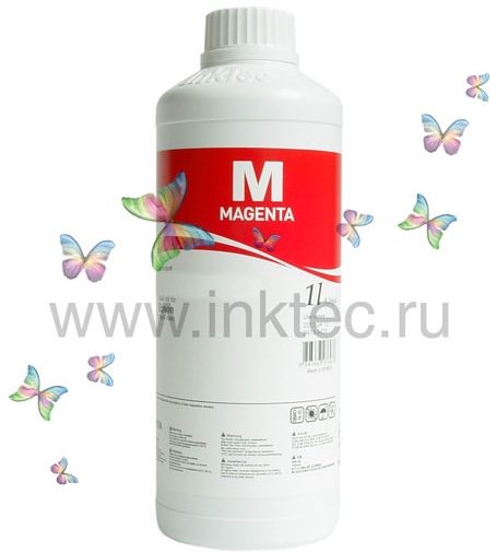

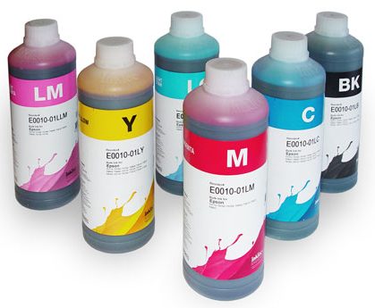

Какая же из упаковок у Вас на сайте правильная? вот эта Прикрепленное изображение: Inktec E0010-01LM.jpg которую Вы продаете, а фото взято на вашем сайте здесь;
или эта Прикрепленное изображение: 1.jpg взято здесь тоже с Вашего сайта (смотреть на литровую маженту и читать по ссылке статью).
Получается, Вы сами себе противоречите, или упаковка все же меняла свой вид? А может Вы все-таки продаете фальсификат? Я запутался. Одно скажу. У меня точно такая же литровая Мажента как на втором фото (много банок с ровной полосой) и она постоянно забивает ПГ после продолжительной печати (100 фото-листов А4). Сегодня так вообще дошло до зеленого бронзинг-эффекта (вместо темно-серого все зеленое) при том, что это не пигмент. Сделал тест дюз, мажента полностью отсутствует. как буд-то из ПГ выдрали 90 дюз. Полностью ее слил с СНПЧ в читую банку (может кому пригодится), почистил от этого "прости Господи" и залил 100 мл расфасовку взятую У ДРУГИХ (слово нравится "у других"). Завтра будем посмотреть. Желтый недавно поменял (был такой же проблемный), так уже 300 фото А4 напечатал, ни единого разрыва (в тесте дюз). Наведите порядок в Вашем Inktec`е, чернила ведь классные были. А нечистых дилеров челом об стол.

И та и та правильная. Не прозрачная (белая) это партии разлитые где то год назад и ранее. "Прозрачные", то, что выпускается сейчас, последние более удобны, т.к. через них на просвет видно, сколько чернил осталось.

Кстати белая упаковка мне больше нравилась! Юзаю обе упаковки. Чернила в белой таре лично мне показались покачественнее, хз. Так что реплики про засланных казачков тут неуместны.
