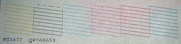

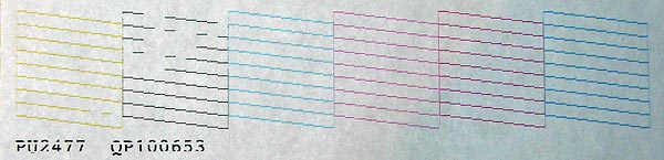

Ну вот, после удаления пружин и замены двух картриджей и нескольких прочисток через драйвер лайтмагента 100%, вобще идеальный тест, а черный то всего нескольких сегментов не хватает, то сразу после прочистки половины, вобщем скачет как то. Что это может быть воздух еще не вышел? Или это ржавчина так проявляется? Подскажите пожалуйста?
| Сообщение #30 Отправлено 14 мая 2009 - 16:07
Сделайте тест дюз,а потом прочистку.После прочистки пускай постоит несколько часов и опять тест дюз.Сравните тесты,если недостающие дюзы на тестах совпадают,то это не воздух...

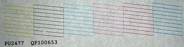

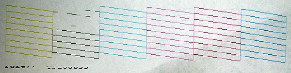

| Сообщение #32 Отправлено 15 мая 2009 - 20:14
говорил же что лучше визуально контролировать промытие ПГ в таких случаях - не верили.
судя по сканам проблема только на черном и немного на желтом. промывайте еще, можете попробовать бутербродами.
