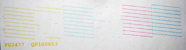

4. После заправки случилась такая шляпа:
Прикрепленное изображение: test290.jpg
5. Стандарнтая прочистка не помогает
6. Статус-монитор говорит что все хорошо.

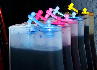

6. Предполагаю что как сосуд мариотта, потому что там трубки в них:
Прикрепленное изображение: snp290.jpg
Хотелось бы хотя бы разузнать, что это - просто засор после простоя и можно просто отнести в сервис на прочистку. Или с головой чего?
|    Сообщение #4 Отправлено 11 мая 2009 - 13:38   Merfees
Выложенный тест дюз сделан до продавливания шприцом или после?

|    Сообщение #6 Отправлено 11 мая 2009 - 13:41   Denaturator
Такой тест был сразу после заправки чернил до прокачки шприцем. Потом я уезжал на пару дней, думал за это время принтер отстоится. Но что то ниче не отстоялось.

ГостьИскатель_*
99% система в дизбалансе, система долго подтекала, а после засохла. Вместе с попавшей пылью.
Тест по желтому и лайтциану подтверждает дизбаланс.
Читайте "Что такое снпч", "Балансировка", "Грабли доноров".
Найти можно через ФАК, рубрикатор, общие вопросы форума, поиск.
Без переделки чревато эти доноры так заправлять.
Работа доноров в разных режимах ( М и Ц как мариотты, Ж и ЛЦ как баночки) сильно усложняет балансировку.
Из-за конструкции, нельзя быть уверенным в установившемся режиме пока не начнется перелив.
