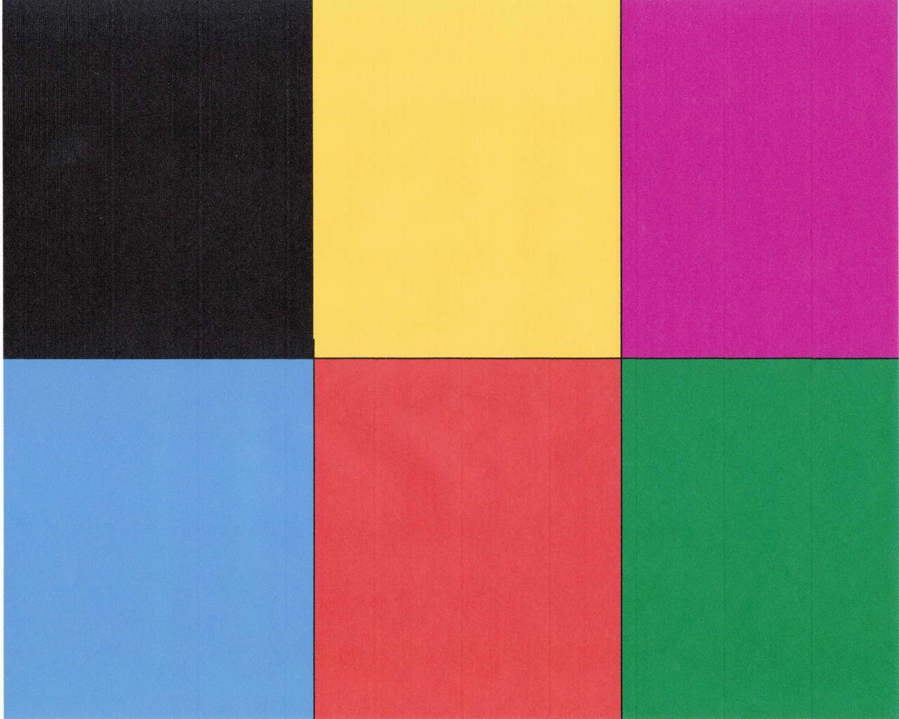

Ребята, вопрос встал ... ребром. В очередной раз.
Моё мнение такое: исправный принтер должен напечатать цветные квадратики равномерно окрашенными. С любыми настройками в драйвере. Для теста лучше использовать фотобумагу. Если есть полосатость при установке скоростных режимов, то она должна быть равномерной.
Не удалось мне загрузить файл "тиф" сорок килобайт с тестовой картинкой. Ничего страшного. Нарисуйте сами в любом редакторе.
|    Сообщение #23 Отправлено 25 апреля 2009 - 21:31   bpvf
что то типо этого?
  • Прикрепленное изображение: Scan100103.jpg
|    Сообщение #24 Отправлено 26 апреля 2009 - 06:18   DADHI
Полоски налицо... А что вы хотите от режима "Черновик"? Вы бы видели, что вытворяет в этом режиме Canon i320 ;)
Не парьтесь, ИМХО. В черновике у любого принтера есть траблы - на то он и черновик.
|    Сообщение #25 Отправлено 26 апреля 2009 - 16:06   Tack
Просмотр сообщенияbpvf (25th April 2009 - 07:00 PM) писал:
печатаю фото на простой бумаге А4 (качество:черновик, текст, текст и изображение) на фото перпендикулярно длинной стороны А4 тонкие темные линии через каждые 2,5 см
Печатать фото на простой бумаге...разве что для превью-и то-нафик?
По сабжу, ИМХО имеет место быть несогласованность протяжки бумаги и хода каретки, из-за чего изображение чуточку (1-2 дюзы) накладывается на предыдущий проход каретки. Лечится калибровкой из под сервисной программы, но если это проявляется только в режиме черновик то можно забить на эту траблу.
Для очистки совести можете проверить калибровку из под штатной утилиты драйвера принтера.
