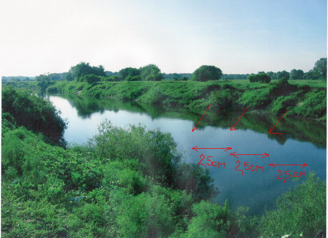

Добрый вечер. Ситуация такая:
печатаю фото на простой бумаге А4 (качество:черновик, текст, текст и изображение) на фото перпендикулярно длинной стороны А4 тонкие темные линии через каждые 2,5 см
печатаю фото на простой бумаге А4 (качество:фото, наилучшее фото) все отлично
вопрос так и должно быть или ?

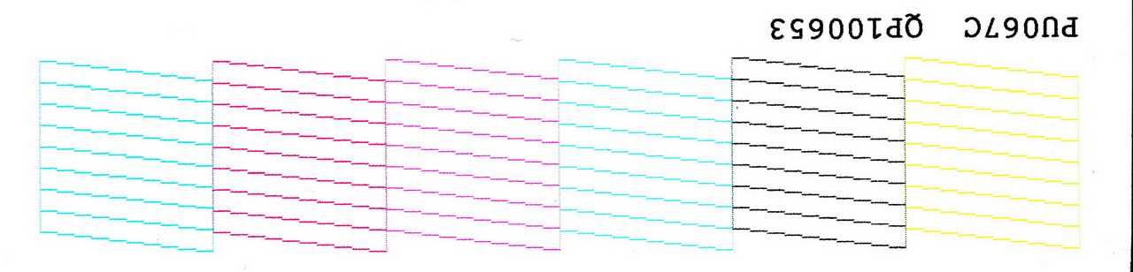

фото проверки дюз
ЮХа (25th April 2009 - 07:12 PM) писал:
Попробуйте напечатать аналогичное на новом принтере.
Если результат будет лучшим, то меняйте принтер.
возможности замены нет, на новом попробывать то же могу и денег на новый то же нет))

Наблюдаемый на тесте незначительный косоструй, скорее всего, связан с чернилами. -> Рубрикатор. Чернила, бумага, профили. Каталог чернил...
Характерные полосы на фото - возможно, ПГ не успевает подтягивать чернила.
Требуется нарисовать большие цветные квадраты с полной заливкой.
Размер должен быть не менее 3-4 шагов полосатости или сопоставим с фото.
И распечатать.
И распечатать.
