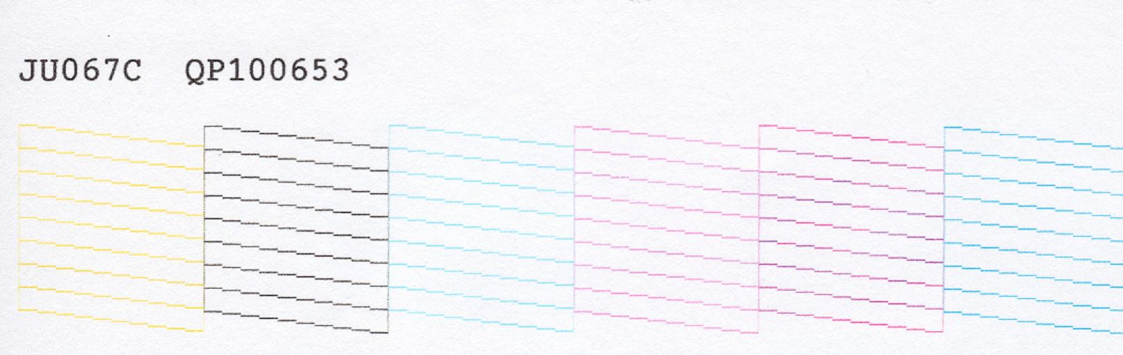

Скан теста дюз просто отвратительный. Слишком мало разрешение, слишком много артефактов джипега.
Есть подозрение, что уровень чернил в донорах сильно отличается.
Без фото доноров и нормального скана судить трудно.

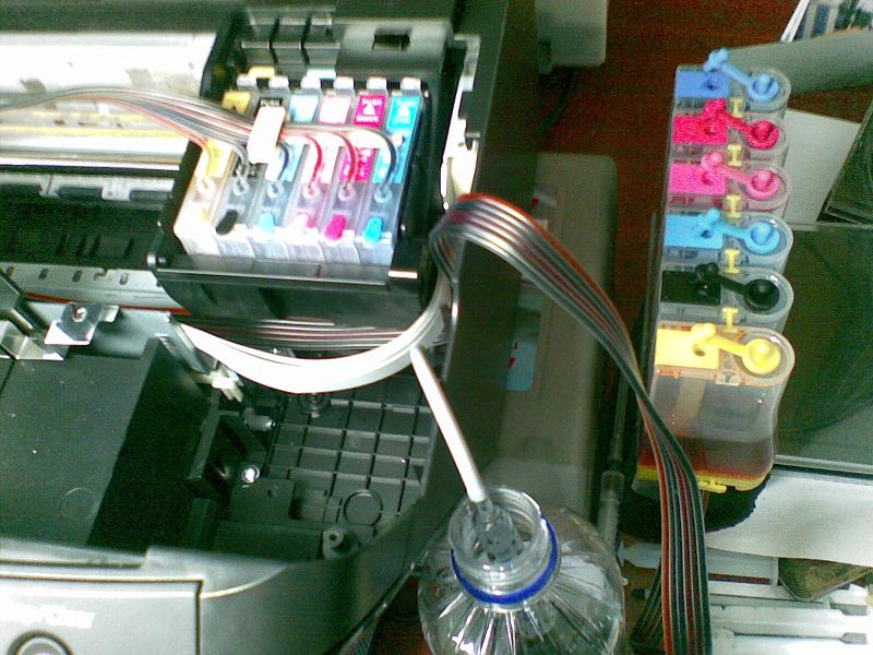

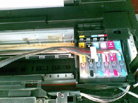

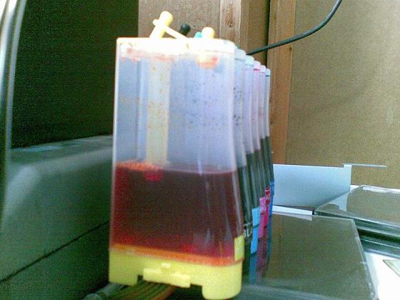

Сделайте общее фото : принтер с донорами и доноры близко.
( Лучше один раз увидеть, чем сто раз услышать )
Фото доноров и картриджей
Скан теста Дюза после простоя на протяжении всей ночи изменился, стал идиальным. Проверил фильтры на пропускаемость, продувались с большим трудом. Я их вынул, сделаю как описано в форуме из фильтра сигарет.(СНПЧ пока без фильтров) Фото все-равно с полосами, интервал м/д ними 2-3 мм.

Когда уровень чернил близок к нижнему срезу ВО, для балансировки почти без разницы какой режим, если этот уровень постоянный.
Однако при перепадах температуры и давления уровень в мариоттах будет сильно меняться.
Поскольку не известно, как будут отрабатывать эти изменения китайские клапаны, то ... баланс может слетать, а может и нет.
Будь это R270, я бы сказал, что доноры установлены высоковато...
Проблема может возникать из-за слива: высокая бутылка у нижнего края. Д.б. ниже капы.

Согласен с Искателем...слив высоко...можно и ниже ёмкость подобрать.
Доноры можно по уровню выхода бумаги...в смысле уровень чернил в донорах=уровню выхода бумаги...

Тест нормальный...если не считать мадженту...какая-то она не такая, да и чёрный...не того...досмотрел...и циан как-то странно... :)
