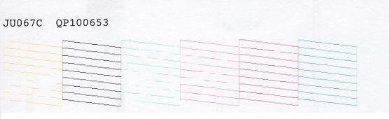

Последний тест ДЮЗ
RX610 СНПЧ картриджная ужас

1. Тест дюз однозначно указывает на перелив.

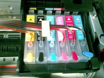

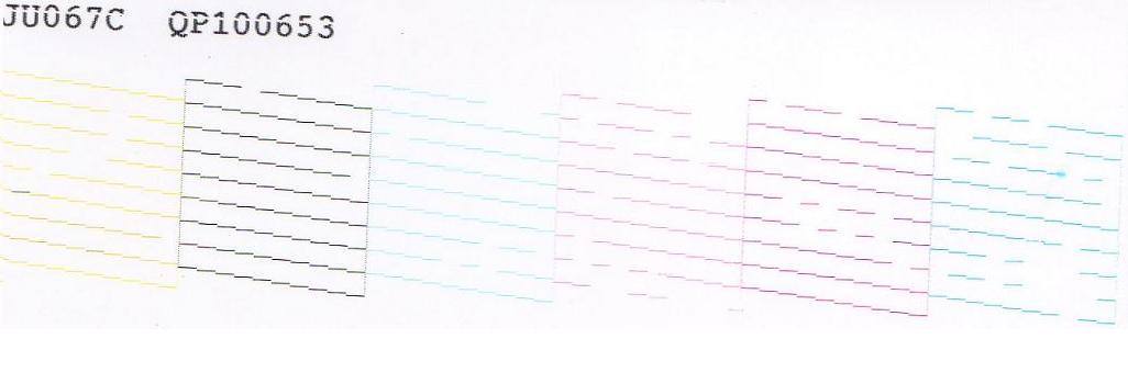

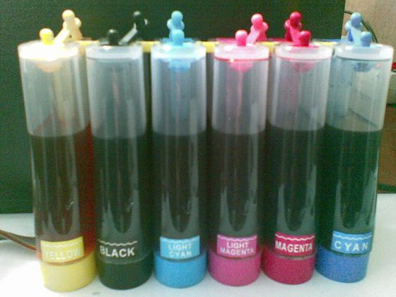

Добрый день, форумчане! Сегодня с самого начала рабочего дня принялся за картриджи. Разобрал остальные 4 шт., пружинки чистые(даже проверил их на магнитизм, магнитятся) на всякий случай промыл, собрал. И принялся заправлять картриджи один за другам, конечно прочитав много тем на форуме, руководствовался этой темой, заправил.
Потом принялся за доноры, как говорили выше написанного, якобы срез ВО выше головки принтера, руководствовался на эту статью и на эту тоже, сделал так же как писал Юрий.
ВО по всей длине свободен от чернил, т.е. их там нет.
Вот результат проделанного
| Сообщение #19 Отправлено 24 апреля 2009 - 15:09
Вначале я подумал, что идет речь о ПЗК, потом о картриджной СНПЧ. Сделайте общее фото : принтер с донорами и доноры близко.
( Лучше один раз увидеть, чем сто раз услышать )
| Сообщение #20 Отправлено 24 апреля 2009 - 19:33
То, что сидит у меня в голове:
-дабы исключить возможность ошибки балансировки - вытащить все пробки, тем самым превратив доноры в банки и сбалансировать систему с ними (банками) классически (уровень чернил в банках ниже уровня ПГ ,ну листа бумаги в принтере, на1-3 см). попробовать ШТАТНЫМИ средствами наладить печать.
