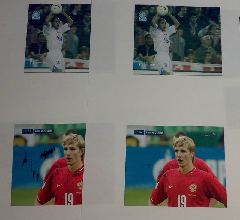

фотки клякс прикладываю крупнее, слева бумага 90г, правее, так же бумага, но вытащил снизу пачки (пачка 500 листов, потрачено около 100)
сейчас открыл новую пачку, вставил. печатает отлично
вот такие дела

R290 мажет на бумаге 90гр на 90 гр - мажет, на других нет
| Сообщение #22 Отправлено 21 апреля 2009 - 07:11
Вроде чиркает...а на правом снимке еле заметное пятнышко...или мне кажется?:)
| Сообщение #23 Отправлено 21 апреля 2009 - 07:16
да, именно чиркает, на фото справа, это лист снизу той же самой пачки, что и левый лист
