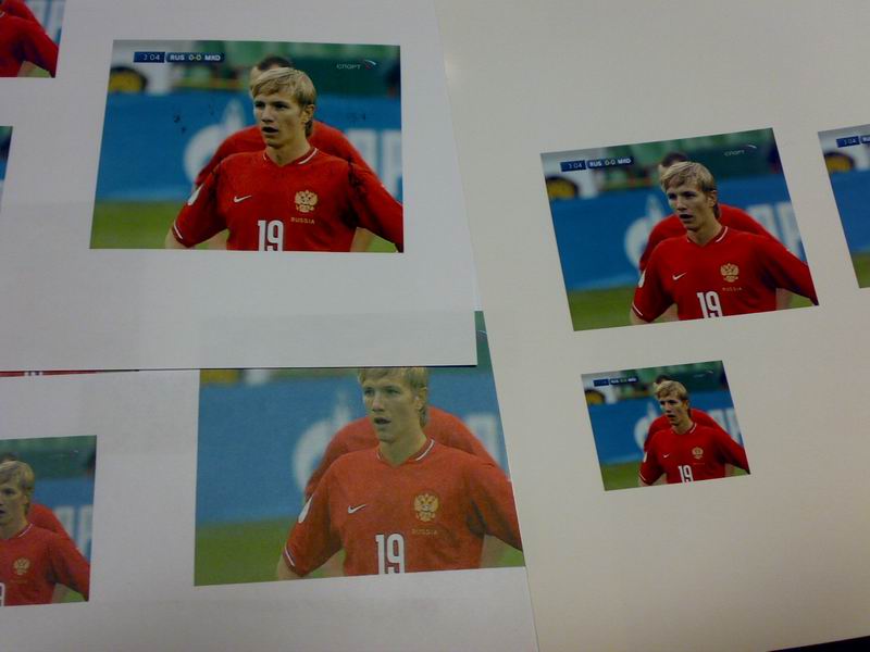

2. печатаю на 90 грамм матовой бумаги А4, вдруг, ни с того, ни с сего, начал на фотках делать мазки черным. Текст, и все такое разноцветное нормально, а вот на изображениях немного как бы кисточкой с черным цветом
при этом, пробую обычную бумагу, без мазков, но качество понятно низкое, попробовал бумагу 200грамм, все Ок
бумага 90г из одной пачки, 500 листов, израсходовал листов 100
варианты с настройкой бумаги перепробывал разные
диски тоже печатает отлично
R290 мажет на бумаге 90гр на 90 гр - мажет, на других нет

слева 90 грамм, справа 200 (вроде)
внизу обычная бумага

причину все таки понять не могу, бумагу плотнее печатает отлично, совсем офисную тоже, диски да, чертова 90 г мажет, еще две пачки по 500 листов есть, хоть выкидывай :-)
Episode
рад бы все рассказать, да пока нечего
печатаю каждый день, эта проблема случилась наверное в четверг, причем вроде до обеда было Ок, после началось
решил дюзы, но ничего сразу не делал, занялся в субботу и вот, делал только прочистку дюз стандартной утилитой
сегодня уже эксперементирую с бумагой
сначала появляется напечатаное изображение, а чернота проявляется спустя 5-10 мм после напечатания этого участка

sanders94 (20th April 2009 - 04:58 PM) писал:
слева 90 грамм
А крупнее, само пятно, можно глянуть?
Выгибает бумагу - четко выраженные полоски, ПГ чиркает по бумаге оставляя горизонтальные полосы.
А у Вас, похоже, пятна, капли, кляксы...
Настройки драйвера меняются в зависимости от носителя?

Episode (20th April 2009 - 10:44 PM) писал:
90гр.м бумага промокнет - выгнется не дугой, а волнами-пузырями и в каком месте чиркнет голова по ней - кто ж знает?

whs (20th April 2009 - 09:29 PM) писал:
Верно, вот на этой волне и будут несколько горизонтальных, расползающихся линий, следов от "чиркания".
Кляксу, от чиркания, я думаю, мы сможет отличить...
И не стоит забывать о поролончике в "плевательнице" слева.
Каретка принтера, очень тщательно мокает туда ПГ, дабы та не оставалась чистой и не печатала идеально. Таков замысел разработчиков :D
