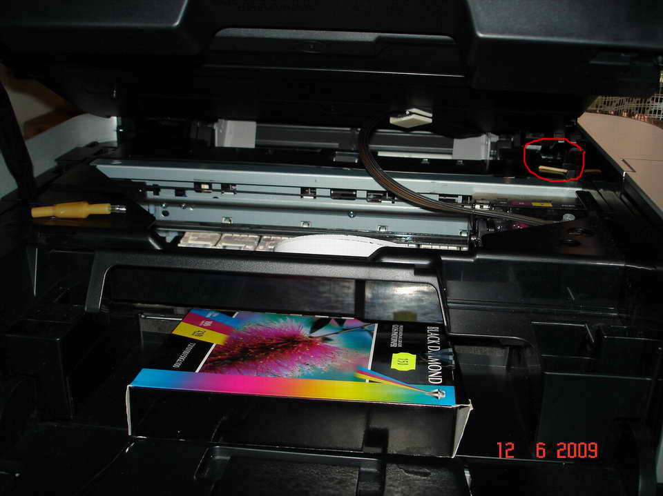

|    Сообщение #21 Отправлено 06 июня 2009 - 18:21   Kinkell
Подскажите, пожалуйста, где в модели Canon MP540 находится датчик открытия крышки? Никак не могу его найти.....
Может он дублируется ещё каким-то?
Из-за него застрял с установкой СНПЧ.

|    Сообщение #24 Отправлено 12 июня 2009 - 05:16   iax
2 romanM Да упаси господь тебя так прокладывать шлейф. Во как надо:))))
2 Kinkell Вишь где спичка там и есть датчик:)
|    Сообщение #25 Отправлено 12 июня 2009 - 06:47   romanM
Просмотр сообщенияiax (12th June 2009 - 06:16 AM) писал:
в моей версии шлейф делает естественные движения по закручиванию и работает уже более 2 месяцев, у человека, так что спокойно!
..а как ты сканируешь с открытым сканером?

|    Сообщение #27 Отправлено 12 июня 2009 - 11:06   iax
2 Episode а ето че
2 romanM да нет зачем проложена прокладочка немношко не закрывается, но работе не мешает)
|    Сообщение #28 Отправлено 12 июня 2009 - 11:16   Kinkell
iax спасибо, долго я с ней мучался
