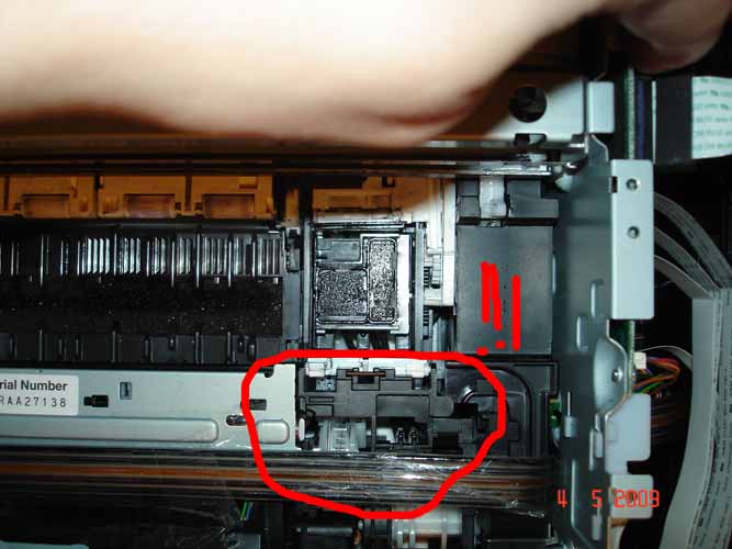

...подозреваю, что закрытие крышки и выкл/вкл - не поможет... ...6C10 - valv cam sensor error, эта ошибка связана с проблемами в узле прочистки или плате управления... ...у почти всех принтеров и МФУ предыдущих серий, что мне попадались с ошибкой valv sensor , приходилось менять плату управления...
... у MP540 другая конструкция блока прочистки ( по сравнению с предыдущими моделями ), так что может обойдётся малой кровью. Насколько я понимаю, эта ошибка возникает в том случае, когда сигналы с датчиков узла прочистки не проходят во временные рамки, предусмотренные алгоритмом работы этого узла... ...т.е. либо механика подклинивает, либо с датчиками проблема...
| Сообщение #11 Отправлено 04 мая 2009 - 18:38
Да механика , голова когда едит упирается в фигушку которая прижимается к соплам ( двигается верх вниз). т.е. несгласованые действия системы ... как исправить то . и еще а гъде датчик???
НАрод че делать погите НАМ приглашение на свадьбу печатать надо а тут емае ошибка это .... Вот Лин история поставить решил СНПЧ....:(
| Сообщение #12 Отправлено 04 мая 2009 - 19:03
iax, лучше ищите другой принтер для печати приглашений - этот очень геморный в разборке, ремонт займёт много времени...
...на пальцах объяснить, как его разобрать и что посмотреть - я просто не смогу, а подготовить фотки по разборке и комментарии к ним - это мне часов пять - шесть нужно... ...у меня нет столько свободного времени...
| Сообщение #13 Отправлено 04 мая 2009 - 19:10
УРА ВСЕ РЕШЕНО !!! РАскажу для тех кому возможно пригодиться. НЕльзя перекрывать чем либо место которое идет сразу за отсосом чернил!!! правда где там датчик я так и не понел скорее всего на голове ...
СПС за беспокойство ... я его если често весь разобрал когда СНПЧ ставил :) ФОТО делал так что потом выкину, Я вот с чем столкнулся , собрал МФУ а он бумагу не тянет из нижнего лотка . разобрал( все боковые понели снял ) тянет бумагу , собрал не тянет :))))) вобщем НУДИСТ ОН У МЕНЯ %)
КАТ (4th May 2009 - 07:03 PM) писал:
