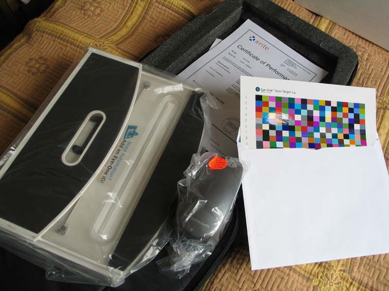

Ну вот и куплен заветный приборчик по случаю скорой днюхи. очередной. Время летит...
Решил создать тему, может кому то будет полезно, может сам чего почерпну.
Итак куплен такой набор - Eye One Foto LT.
Что это значит?
Значит это - что в чемодане прибор Eye One Pro. Собственно прибор во всех вариантах один.
Различие в допах, таких как стол для автоматического считывания (1500уе), ПО (до 1500уе), крепеж для прибора для профилирования проекторов (сколько стоит не знаю) и UV фильтр (цены не знаю).
В моем варанте ПО детское, и ключа-usb, открывающего все возможности штатного ПО нет. без него можно отпрофилировать только монитор и принтер.
За боротм остаются камера, проектор и еще что-то.
Также в комплекте нет крепежа для профилирования проектора и UV фильтра.
Вараинт Eye One Foto LT я так понял больше не продается.
Штатаное ПО я так и не понял как работает - какой то мультик, к тому же висла с ним вся система.
В сети довольно быстро нашлись Монако 4.8.3 и РМ 5.0.8. Естественно, с лекарствами от жадности.
Надо дать две фото общего вида:
Как видно, в комплекте есть мишень для сканера. Пока не добрался до нее.
ПО. Монакка простая вещь - в ней генерируется нужная мишень, либо по каличеству листов либо патчей, либо по размеру листа. Из Монаки все и печатается и мериется. Напоминает ПО Спайдера.
Но из-за своей простоты Монаку и не любят.
РМ5.0.8. Пока не разобрался толком. также генерируется мишень, сохраняем, а вот печатаь приходится из под шопа. Программа сложней на мой взгляд, так как последовательность приходится выбирать по интуиции.
Еще скажу - что сайт x-rite.ru перестал работать, а там были и хелпы на могучем и прочая документация.
Все ПО на инглише. В комплекте скромная бумажка о возможных соединениях. И только.
Если брать сей набор как первое устройтсво - вопросов будет море!
Хотя если после пользования Студио - все почти похоже, так как сам прицип изучен, и тут он не отличается.
Различие одно все же есть - линейка в комплекте, с ее помощью просчет идет не слева-направо, а сверху-вниз. И если в Спайдере я линейкой не пользовался, так как отнимает время, то тут без нее проблематично - нижняя часть прибора не позволяет увидеть на каком патче стоит прибор.
С помощью линеки видно вертикальный ряд, где стоит прибор, остается линейку опускать просто каждый раз ниже.
Долго это, к тому же прибор иногда тормозит.
Продолжение следует....

| Сообщение #24 Отправлено 31 марта 2009 - 08:37
Поздравляю с покупкой! :)
Сам прикупил такой же наборчик.
Не знаю к самому набору вопросов много небыло, не понятно тока, зачем мишень к сканеру если эта опция тоже заблокирована в родном софте. Кстати в этом варианте профилируется принтер тока по простой мишени, те по 45 патчам:) Все хочу воспользоваться этой штукой для профилироваия термотрансферной бумаги)
Родной софт кстати неплохо работает при калибровке монитра, сделано так же как в спайдеровском ПО, те для людей не обременяющих себя расширенными познаниями.
Ксати последние Photo LT комплектовались калорчекерами на 24 патча, в моем не было, сначала хотел тетю спрашивать которая посылала из штатов набор, но потом посмотрел на дату изготовления : июль 2007, пролежал на складе мой наборчик)
Не знаю, мне линейка и промерочный стол очень понравилась. Там и листик можно зажать, правда если мешень из PM и для 1iPro. И поверхность стола вероятно идеальна для промеров. Вроде она близка к нейтральному, плюс ощущение что она несколько зеркальна, те отражает чуток обратно. При считывании мишений из MT можно прибор таскать туда сюда, правда если мишень с разделителями и контрольными патчами по бокам. Правда манул на PM говорит про коррекцию ошибок и вроде не можно так. Но на rudtp говорят можно, и действительно работает, ежели чего предлогает перемерить стрип. Кстати при желании исключить ошибки считывания, то при троекратном промере MT может усреднить по фитрому можетарному принципу, насколько понял выкидывает значения с очень большой ошибкой.
С X-Rita можно скачать диагностическую прогу, если покупал не новым набор, то можно посмотреть пробег, да и вообще все про девайс.
Монаку забросил. Гуру говорят патчи она читает хуже чем MT из MP. Профиля построенные в монаке по 729 патчам меня меньше порадовали чем MP+BlackRed.
Кстати родной софт (правда диск не открывал, скачивал все с офсайта) ниразу не глюканул, ставил его на 4 машины, сам работаю в висте, везде стабильно. Может стоит системе реинкарнацию устроить)
MP да, та еще штучка. Хелп убогий, неудобный. Прога сама какая то, для меня не логичная, только после подсказки дошло как спектр патчика посмотреть. До сих пор не дошло как посмотреть ошибки считывания, народ как то скрины выкладывает. У меня версия 508 не читает патчи, при любом обращении к прибору вылетает с ошибкой, причем как на висте, так и на XP. Попробовал считать в 507, сделать профиль в 507 и в 508 по промерам. Сравнил профиля по содержимому: отличалось только время создания файла, остальное - одинаковое байт в байт. В итоге забил на 508 и работаю с 507.
С подсовыванием источника освещения не разобрался. Измерять его приходится в iShare. Но PM ругается как на файл экспорта iShare, так и на экспортированный текстовый файл. Попробовал в референс освещения PM подставить измеренный спектр освещения из файла iShare, прога сожрала этот фокус, но профиль ушел в зелень, причем под освещением, которое закладывалось в профиль лучше, но все равно зеленое. Также не понятно какого уровня должны быть спектральные данные, может очень близко к лампочке замерял. на само распределение спектра удаление прибора не влияет, влияет только на уровень сигнала. Может не смог победить PM спектр бытовой энергосберегающей лампочки... В мануале не нашел ничего про это.
Еще не могу найти лекарство от жадости к прогам KeyWizard_v2.50 (измеряет что угодно и экспортирует например в эксель) и SpectraShop_3 (измеряет все что угодно и выдает спекрт и разные интересные штуки для познания прибора и цвета).
В общем прибор замечательный. Есть просторы для роста над собой.

Вчера строил профиль в Монаке для Эпсон премиум глосси и ИнкМэйт eim290 по 343 патчам.
Итог - шкала серого без вопросов.
А контраста нет - тени серые.
Буду думать.
Буду думать.

Еще про считывание.
Удобно стол расположить горизонтально. Тогда прибор будет ходить вверх-вниз. Левой рукой придерживаешь лист, если он не закреплен, правой приживаешь чуток прибор и проводишь по стрипу. В стрип режиме важно начать считывание на белом (перед патчами) пока не загорится лампа, и после считывание не отпускать кнопку, пока чуток не одержишь на белом. Сейчас приловчился, бывает из четырех промеряных листов ниразу не выдает предложение чтобы перемерить стрип.
Еще можно в попатчевом промере чуток автоматизировать. В MT если поставить метод считывания: патч, то правее будет выбор: вручную, быстро, средне и медленно. Смысл такой: на первом патче нажимаешь раз кнопку, потом только передвигаешь прибор на следующий патч. Настройки проги регулируют промежуток через каое время он производит замер.
Так же, по моему вслепую проще мерить чем на спайдере. На 1i видно по зентру пазик для насадки. При ручном считывании по пазику легко смотреть на сколько сдвигать прибор: совмещаешь пазик с серединой патча предыдущего стрипа и все, и не надо заглядывать под прибор, тем более если промерять с приглушенным освещением (я так делаю чтобы паразитных засветок было меньше, хотя лампа светит помощнее чем светодиод у спайдера, да и по отсветам лампы охорошо видно когда она загорелась и можно начинать чтение стрипа)

Сегодня от нечего делать решил сравнить стриповый замер и попатчевый.
Промерил второй раз в стрипе мишени от последней, профилируемой бумажки. Дотемкал как в MT сравнить промеры (я раньше их сравнивал с референсом, тк в мануале говориться как раз "референс", вероято референс у них это замер, который берется опорным). Визуально увидел что большинство несовпадающих патчей лежит на 4 измеренном листе. Решил промерить в патч режиме. Совершил подвиг: прочпомкал 1005 квадратиков. Правда домашние будни много раз отвлекали от промеров, но сеанс не прерывал и шнуры от отдноглазого не передергивал. Сравнил с первым стрипом - жесть, наибольшая ошибка была 40dE, тогда как ошибка максимальная между стрипами была не больше 0,8. Софт визуально выделяет желтым цветом патчи со средней ошибкой, и вроде как красным патч с максимальной ошибкой. Из за убогости софта (нельзя увеличить картинку, или я просто не нашел как) при мишени в 1005 патчей нихрена не разберешь где этот красный ошибочный патчик. кое как нашел, перемерял в ручную его. Сравниваю заново, теперь максимальная ошибка 16....плюнул. Перемерил опять в стрипе мишень. Опять средяя разица по трем промерам не более 0,8. Усреднил три стриповых промера и сделал профиль.
Для себя сделал такой вывод: якобы попатчевые замеры точнее, но:
1. тот еще геморой и затраченное время
2. с большой долей вероятности можно наделать больших ошибок своими кривыми руками
3. думаю стриповый замер более щадящий режим для лампы прибора: лампочки перегорают в момент включения-выключения, да в стрипе горит она около 1,5 сек
А так пусть греет душу мысль о том, что одноглазый делает, вроде как 1000 замеров ежесекундно и сам их усредняет своими железными потрохами :) Это кстати не просто мои умозаключения: гдето в документации вычитал про 1000 замеров / сек в документации на i1, а кто-то на rudtp писал, что покопавшись в SDK на i1, сделал вывод что в промерах от софта мало что зависит его участь - принять данные. :)
