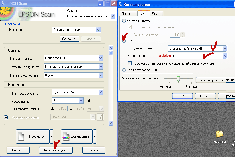

| Сообщение #51 Отправлено 02 декабря 2013 - 17:25
получилась какая то чепуха... охват согласно графикам нулевой, а кривые rgb - одна серая и две белых...
| Сообщение #52 Отправлено 02 декабря 2013 - 22:42
Daniil907,
1.С переводчиком и карандашиком (как Ленин) досконально проработать мануал. И впоследствии ДОСЛОВНО его выполнять.
2.А чего мишень "генерировать"?=там есть строка "729 для сканера". Печатать "как есть"-управляет принтер-в драйвере "галка NO Color Adjustment@
3/ При сканировании шоповской распечатки,если сканер специально не профилирован, имхо ставить
4.Далее опять по мануалу.

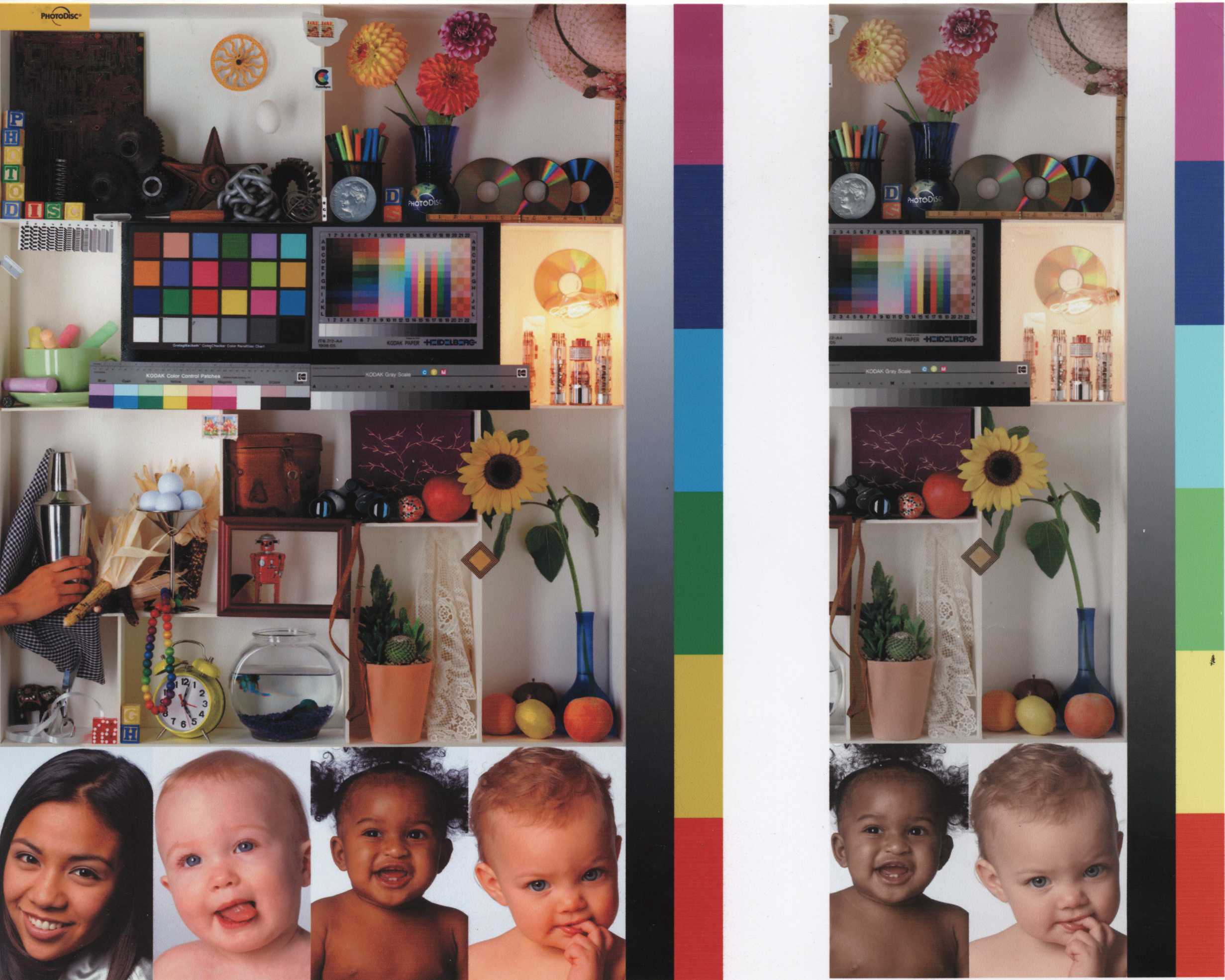

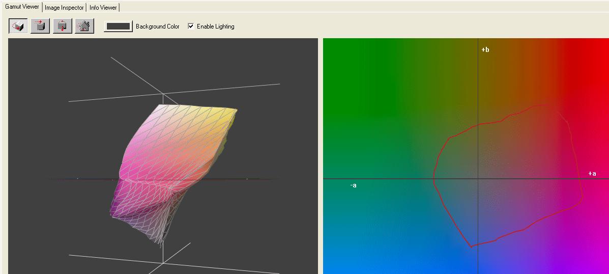

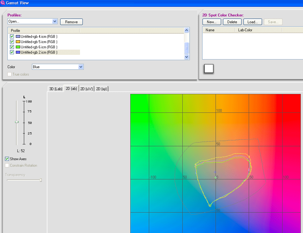

| Сообщение #54 Отправлено 03 декабря 2013 - 18:36
Daniil907,
Для смеху поставил и потратил два листа А4. Распечатал на глянце мишень 729,сунул в сканер и сканировал и с профилем епсон, и без, и со спецпрофилем.
Затем открываешь скан JPG в шопе- кропировать по контуру скана,открываешь Профайлер,выбираешь последнюю строчку (сделать профиль из скана)жмешь ОК.
Вот профили от Профайлера при всех режимах сканирования, а вокруг серый,построенный для той же расходки в Монако спектрофотометром.
Вот сканы распечатки тесткарты с профилем от Профайлера видно,что серый клин сойдет, а рожи красвые (придется двигать слайдеры и тратить бумагу),а справа с профилем "ььь".
