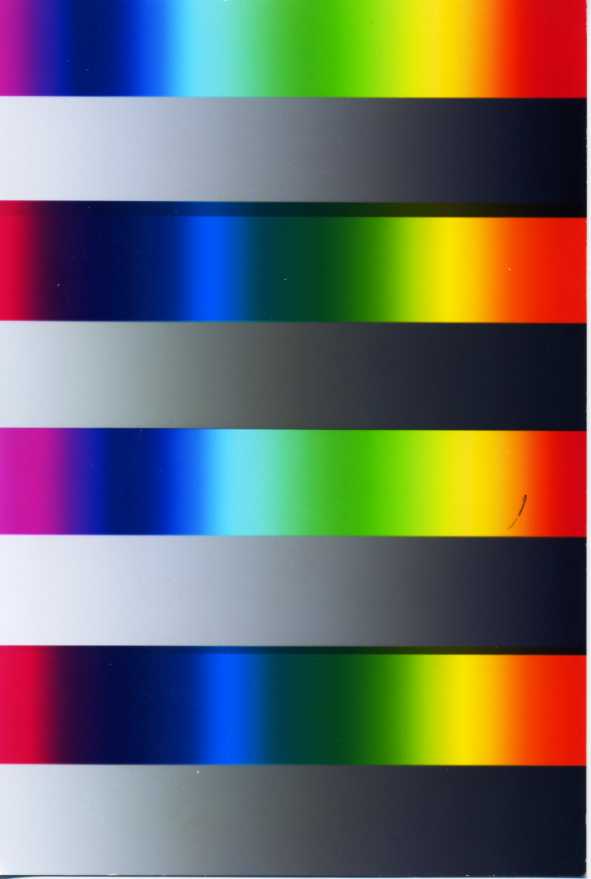

впервые купил epson R270 в ноябре 2007 г. сразу купил СНПЧ, литрами краску Epson Claria, печать меня радовала, печатал много и качественно, все для себя...однажды настал день, когда начали забиваться ДЮЗы, пока я окончательно не убил головку промыв её этанолом (чистым) :((
Краски которые порекомендовал человек, давно занимающийся печатью фотографий (имеет ларек свой), посоветовал новые краски, честно не помню что за краски, но не Claria!
C первых отпечатков, а первыми моими отпечатками я делаю радугу, созданную в фотошопе, режим градиент, с использованием разных видов и проб печати, вот результат:
Результатом я не впечатлен....хотя радугу и на claria печаталась плохо, но это совсем никуда не шло!

А теперь у меня возникто много вопросов, все вроде бы идеально написано, более подробно чем в других инструкциях, но смотрим результат: применение профиля не сильно изменило печать радуги, других фотографий. да и вообще, все настольео мутно написано, что мне, простому юзеру сложно все понять!
Все ли я делаю правильно? Где моя ошибка? Я печатаю через EASY Print которое идет вместе с принтером в ручном режиме.

  • Прикрепленное изображение: img009.jpg

С этой программы я начинал. И многие с нее начинали. Но наверное никто на ней не остановился. Не ожидайте достойных результатов от непрофилированного сканера :unsure:
Просмотр сообщенияS_2_denT (20th March 2009 - 07:20 PM) писал:
Так в этом и ошибка. Эта программа с пользовательскими профилями работать не умеет.

Вот ошибка: шаблон печатаешь с галкой, а фотки без (если поставишь галку то профиль не используется). А прога эта плохая, читай форум.

В принципе правильно, только печатать мишень и фото надо с одинаковыми настройками в драйвере принтера, если печатаешь без галки "без цветокоррекции", то профиль надо выбрать вручную в настройках-принтер-управление цветом, если с галкой то профиль указываешь в проге. И используй Монако или РМ, а не Pantone Color Vision Profiler pro, лучше получится.
