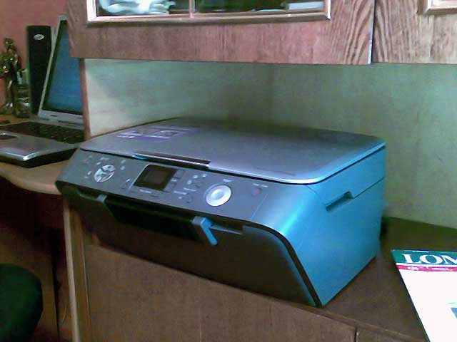

|    Сообщение #75 Отправлено 01 апреля 2009 - 19:20   Episode
Просмотр сообщенияVovkin (1st April 2009 - 06:18 PM) писал:
Минусы СНПЧ
МФУ, на котором установлена капсульная СНПЧ "Суперпринтер".
На виду - торчащие трубки с краской, на которые попадает солнечный свет, стоящие рядом банки, и пр. пр. пр., недостатки присущие СНПЧ:
Прикрепленное изображение: 01042009.jpg
В квартире, кроме самого МФУ, еще проживает кот Зюксель, и все выходные проводит ребенок 4х лет, моя племянница Елизавета, которых так привлекают торчащие трубки и стоящие банки, о чем они, собственно, еще не знают :unsure:
з.ы. такие случаи, я называю - "уболтать себя". Если СНПЧ пугает своей ужасно сложной конструкцией, или возникают сомнения в том, что я смогу ее правильно установить и она заработает, я найду тысячи отмазок, чтобы ее не ставить, и спишу все на кота, мол он виноват в том, что я установил ДЗК и тем самым угробил принтер, предварительно испачкав все вокруг в чернила...
з.з.ы. Основным минусом шикарного автомобиля считать отсутствие водительского удостоверения у себя... Сорри... Не дано мне этого понять...
