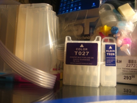

|    Сообщение #50 Отправлено 29 марта 2009 - 00:34   DADHI
Я для своего 610-го заказал на ресеттерс набор капсул, электронный суперблок и шлейф. (скоро месяц ожидания - полет нормальный)
Сегодня зашел в магаз и увидел по смешной цене (у нас смешной) СНПЧ для шестицветки. Прикрепленное изображение: IMG_0074.jpg
Взял, потому, что доноры (офисы с перегородкой), шлейф и комплект крепежа пойдут по прямому назначению, но почти в 3 раза дешевле, чем по почте. А картриджи на запчасти (угловые фитинги, уплотнения, клапана с посадочными манжетами) бонусом. :D
да здравствует конкуренция!
