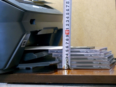

| Сообщение #8 Отправлено 18 июня 2009 - 16:05
По первому пункту:
Пояснения.
Доноры не нужно подымать или опускать! Не нужно подымать или опускать принтер! Не нужно угадывать высоту подставок!
Достаточно определиться, какие доноры используются, и что будет в них "уровнем чернил". Если это баночки - фактический уровень чернил, если это Мариотты - уровень в воздушном отсеке.
Уровнем дюз считается выход бумаги из принтера.
Вот взять эти два уровня и выставить как на рисунке. Один раз и все.
Куда же еще проще?
Не нужно игр - выше, ниже..
Допуски, конечно есть, и в процессе эксплуатации этот уровень нужно будет подобрать более точно.
Но не так как некоторые балансируют: "поднял на 20 сантиметров" или "опустил на пол метра"...

| Сообщение #9 Отправлено 22 июня 2009 - 08:12
И все-таки ничего у меня не выходит. )-;
Если мой глазомер не врет - уровень дюз - ~4,5см, относительно плоскости на котором установлен принтер(R270) и доноры.
Уровень чернил в донорах (Офисы, мариотты работают), без подставок - 2,5см. от плоскости на котором установлен принтер и доноры.
Если пытаться балансировать, то картина вырисовывается следующая:
Попробую построить предположения:
- Как мне кажется - проблема в том, что при разнице в -1-2см. относительно дюз принтер будет печатать отлично.
- Но только в том случае, если он печатает ежедневно, в больших объемах.
- Но если печатать редко - то тут нужен какой-то иной подход. Потому что очевидно, что разница в -1-2см. не годится для редкой печати.
- Для редкой печати, возможно, подошел бы: (а) единый уровень дюз и чернил; (б) отключение помпы; (в) и специальной картинки для ежедневной пропечатки всеми дюзами.
Если я прав, то тогда вопрос:
Как бы нарисовать картинку с полосками и при каком разрешении печатать, что бы получить аналог теста дюз, но с полосками подлиннее?
- при уровне чернил, относительно плоскости, 2.5см (2см. ниже дюз), при ежедневной печати nozzle-check потихоньку пропадают дюзы, а при прочистке пропадают еще сильнее и не восстанавливаются.
- при уровне чернил 3.5см, при ежедневной печати nozzle-check дюзы пропадают, но гораздо реже чем при 2,5см., но пропадают. А при прочистке, так же пропадают (в основном желтый), но со временем, в простое, сами восстанавливаются, а потом через день-два опять начинают пропадать. При прочистке во время интенсивной печати - дюзы не пропадают, или пропадют очень редко.
- при уровне чернил 4-4.5см. (вровень с дюзами) при ежедневной печати nozzle-check дюзы НЕ пропадают, но при первой же прочистке пропадают полностью(т.е., как выяснилось выше, происходит наплыв чернил). Хотя во время печати ни каких клякс не наблюдается. Т.е. наплыв происходит именно во время прочистки, а во время печати, вроде бы все в порядке.

И все таки! Я наверное совсем тупой - но я не знаю как замерить расстояние от плоскости до дюз без необходимого инструмента. Т.е., для того что бы определить с точностью до, хотя бы, 5мм. - необходим уровень, а у меня его нет. На глазок ~4.5см, но это как раз таки те самые плюс-минус 5mm..
Может кто скажет точное расстояние от плоскости до дюз у епсона R270?
EPSON Stylus Photo R270, TX700W; Капсулы; Доноры: Office (Мариотты); Чернила: HAMELEON ER270/3800BK, Ink-Mate-290C

От какой такой плоскости?
Уровнем дюз принято считать уровень выхода бумаги с принтера, как верно заметил Константин.
Если уж быть совсем точным, то расстояние от дюзы до поверхности бумаги - около миллиметра, может даже меньше.
Такая точность при балансировке не требуется.

Ratomsky
Вот-вот! То о чем я и говорю - у меня получается 4,5см. Вернее - мой глазомер говорит мне что там 4,5см. А у Вас 5.5 Разница, ПОГРЕШНОСТЬ, в целый сантиметр.
Понимаете о теперь о чем я?..
Может я и излишне кипячусь, уж просите за назойливость. Но сами видите, что у одного получается 5.5, а у друого 4.5 - и это, как мне кажется, весьма существенно. Т.е. - прежде чем начинать балансировку - надо определится - относительно чего балансировать то?
Я вроде нашел способ померять с точностью до ~0,5см. надо переключить в режим печати на CD и тогда можно измерить, по лотку, но так как он тоже существенно гуляет, то получатся неточность в 5mm. Но все равно 0,5см. - это тоже не мало. Может быть если правильно выметить можно и марриоты сбалансировать.
