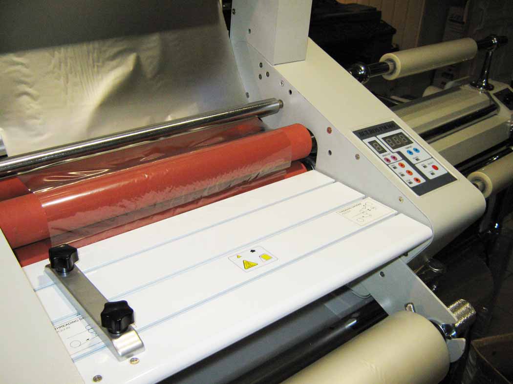

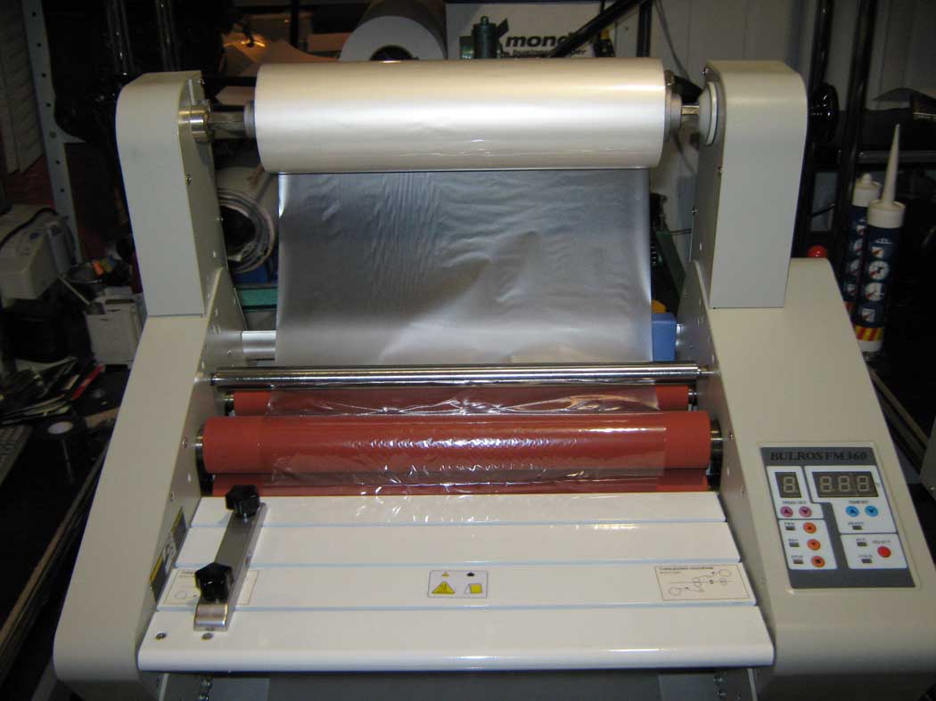

в результате работы "самодельного" рулонника,
был приобретён "фабричный"
с китайской фабрики.
разница:
- скорость - в разы больше
- валы разжимаются
- подающие ролики подтормаживаются (что так и не было сделано на самодельном)
- на верхнем и нижнем рулоне установлены пассивные натяжные ролики (точнее валы)
- обрезка
как результат - отсутствие замятий,
непрерывная подача плёнки (хоть весь рулон),
сэкономленное время
зы: нужно ли делать самопальный? ответ: нужно. во-первых, всё равно будет лучше, чем без него,
наберется работа, объём, понимание того, как Это работает и почему нужно брать готовый :)

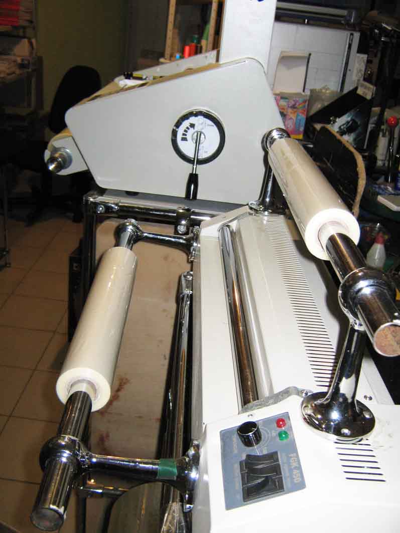

| Сообщение #23 Отправлено 16 декабря 2013 - 15:39
Земной поклон уважаемому товарищу protz!
Собрал его простую конструкцию из первого поста и одним махом, за 2.5 часа сегодня заламинировал 75 метров пленки, с двух сторон. Ручками я б пару-тройку дней на это убил. В общем очень-очень стоящая конструкция самодельного рулонного ламинатора.
Спасибо за идею и фотографии!
Вот что у меня вышло.
| Сообщение #24 Отправлено 16 декабря 2013 - 17:43
прекрасная конструкция...И весьма элегантно.
| Сообщение #26 Отправлено 25 апреля 2014 - 21:15
Miklucho, Очень понравилась конструкция. Только нужен промежуточный вал между верхним рулоном и ламинатором. Т.к чем больше промежуточных валов, тем ровнее будет рулонный материал. По своему опыту знаю, на работе в флекс-машине 17 валов. На выходе получаю рулон лучше, чем привезенный с завода
