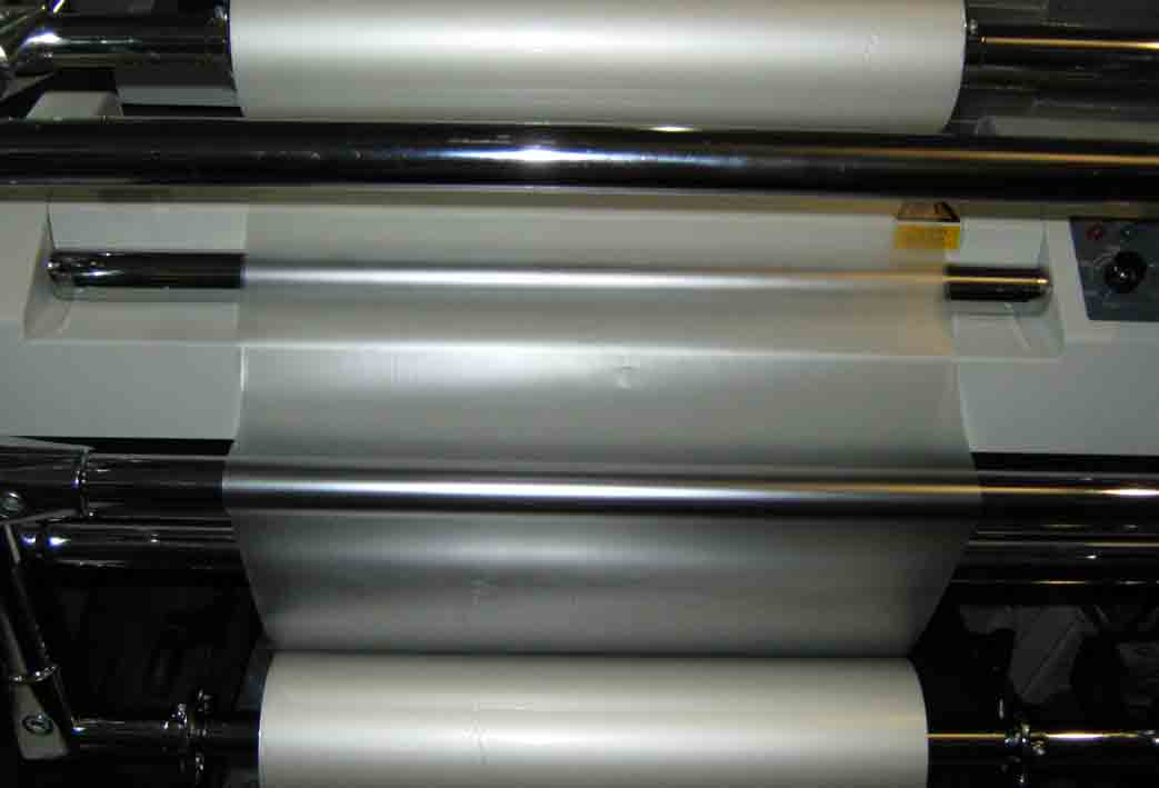

Ламинатор пакетный в рулонный антикризисная модернизация ламинатора :)

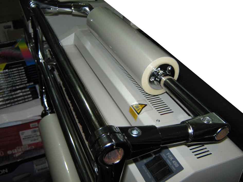

| Сообщение #1 Отправлено 02 марта 2009 - 22:24

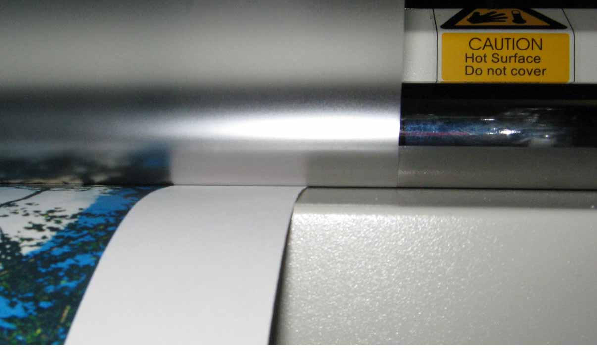

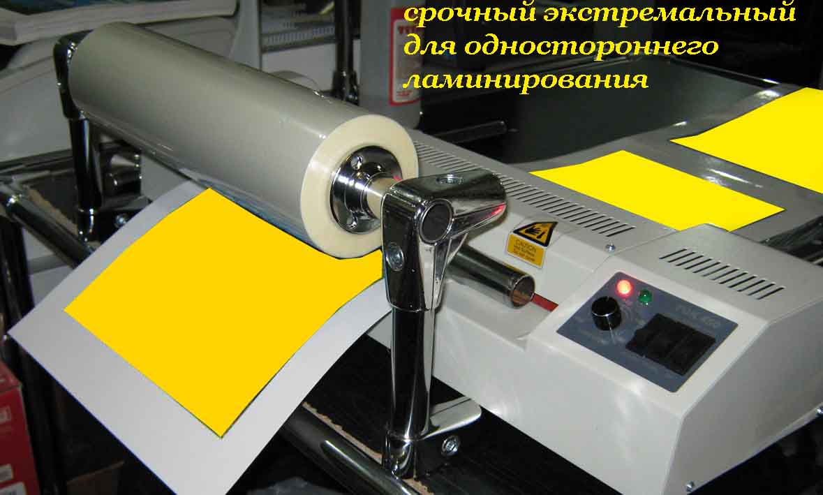

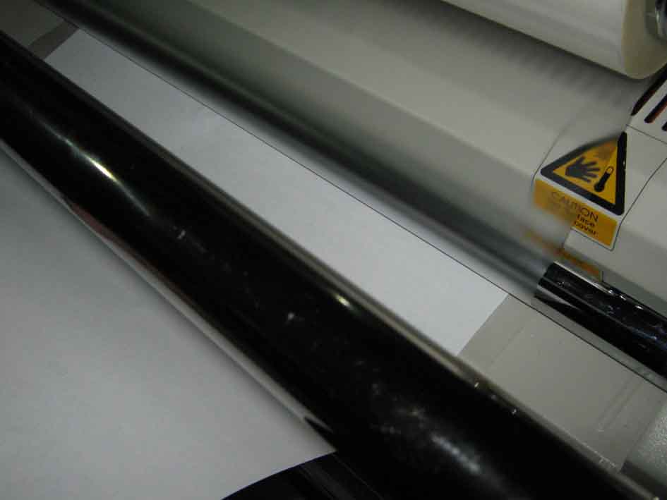

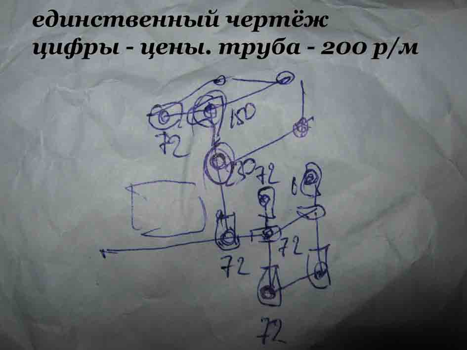

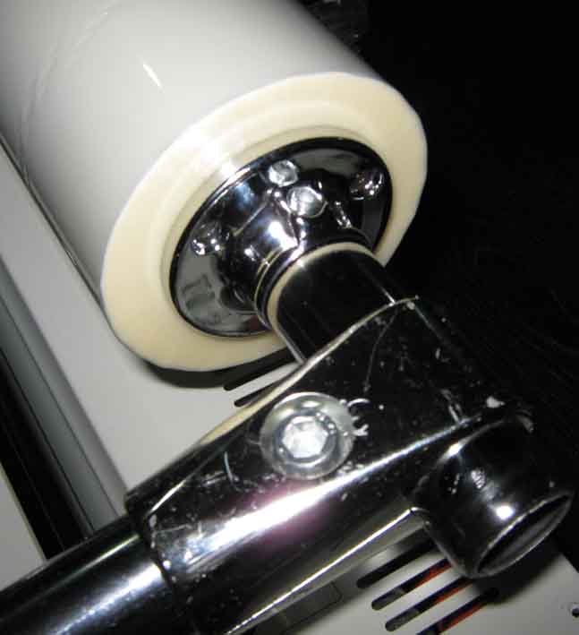

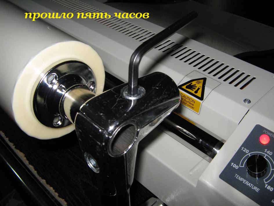

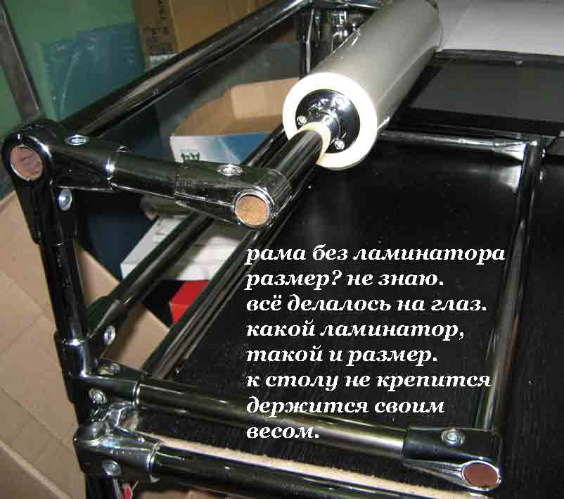

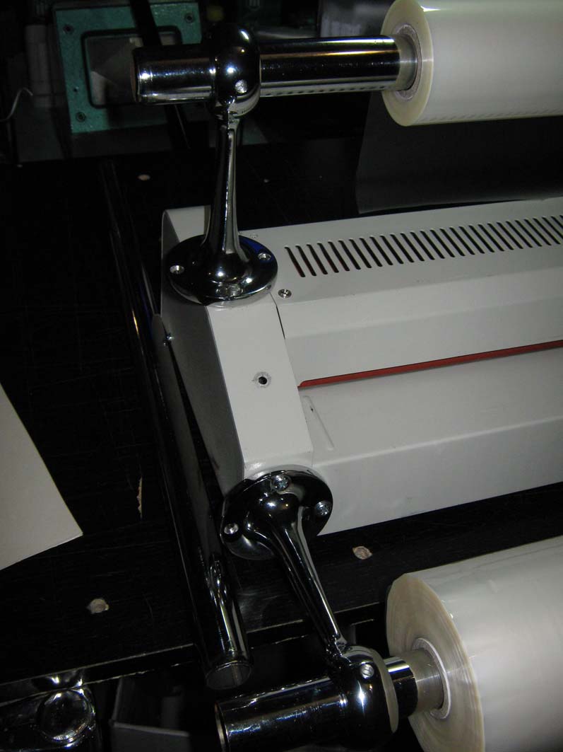

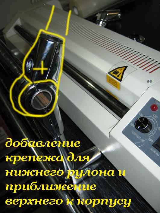

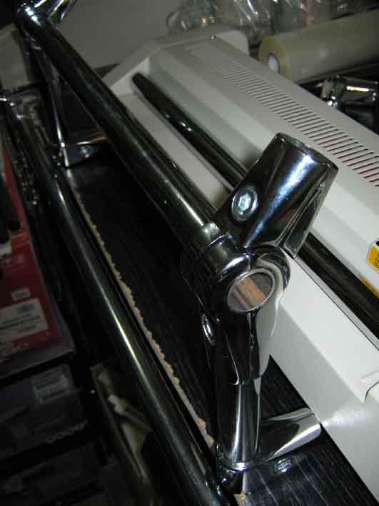

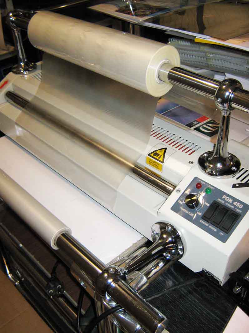

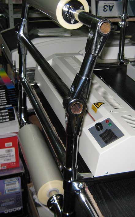

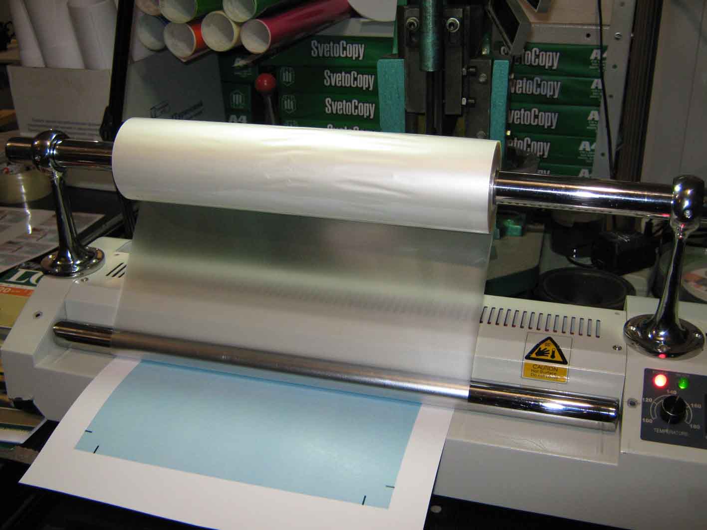

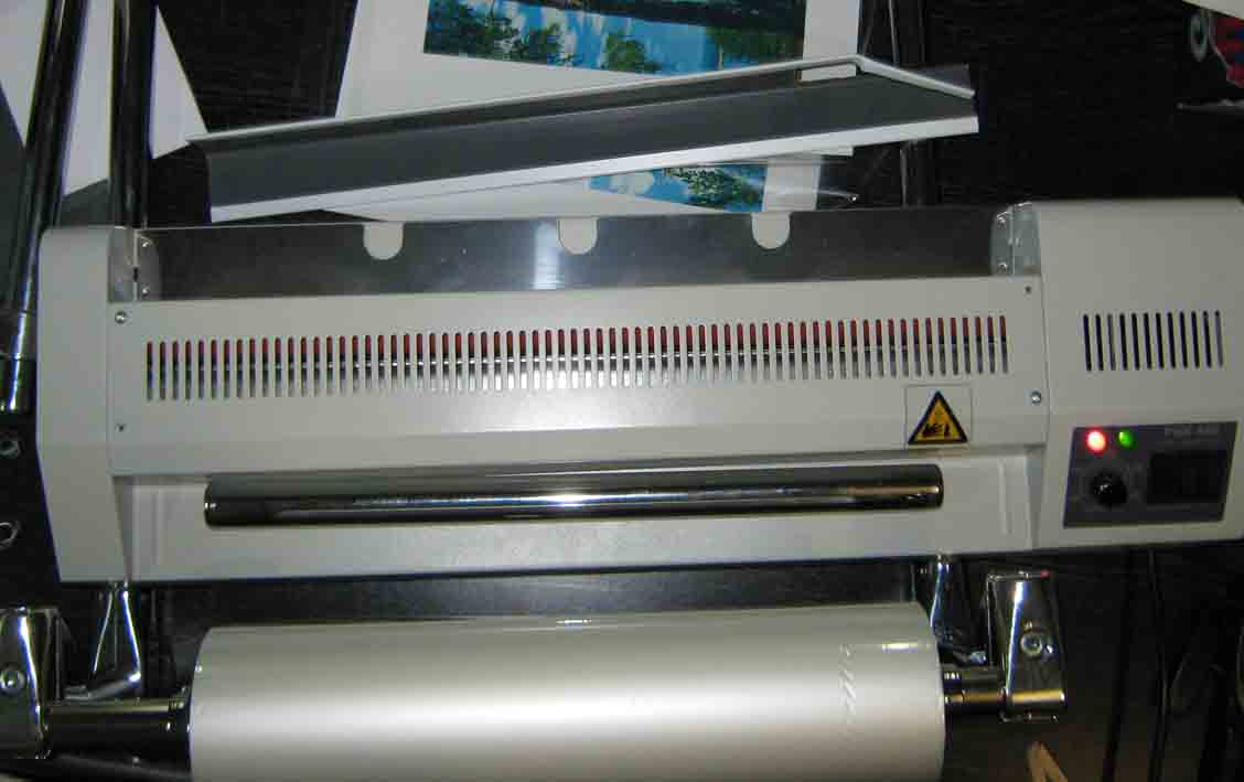

пакетник FGK 450 4 вала, формат А2 (наверно и любой другой пойдет, не пробовал) дальше - в картинках
| Сообщение #2 Отправлено 02 марта 2009 - 22:28

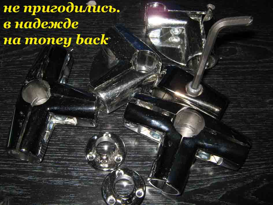

| Сообщение #4 Отправлено 03 марта 2009 - 00:23
Отец ! :)
А как это железо называется и где его добыть ?

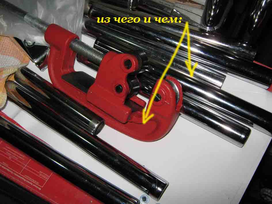

| Сообщение #5 Отправлено 03 марта 2009 - 00:51
железо зовут фурнитура джокер
выглядит так
http://www.abris.net.ua/index.php-option=c...mp;Itemid=7.htm
http://joker.torg-city.com/
(не рекламы ради а для наглядности)
продаётся в мебельных и хоз. магазинах, и как сейчас выяснилось, в интернет магазинах
выглядит так

| Сообщение #14 Отправлено 15 сентября 2009 - 02:22

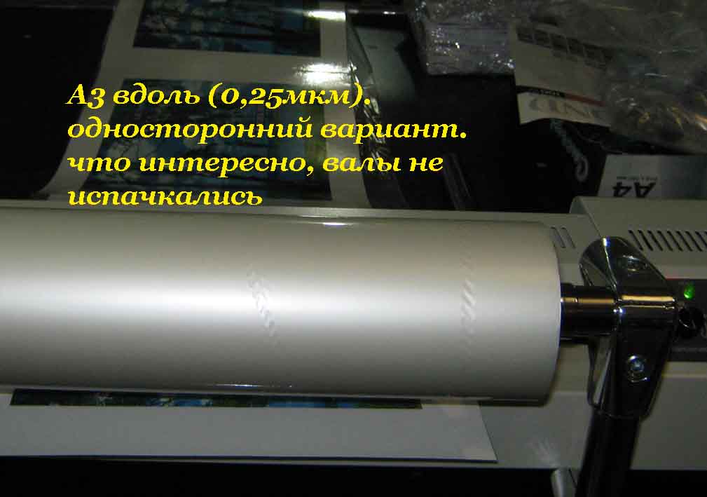

А2 для А2 :), обычно А3 по широкой стороне.
а с перекосами я сейчас разбираюсь.
на этом (что на фото) при нормальной настройке можно метров 20-30 проходить. потом уводит плёнки.

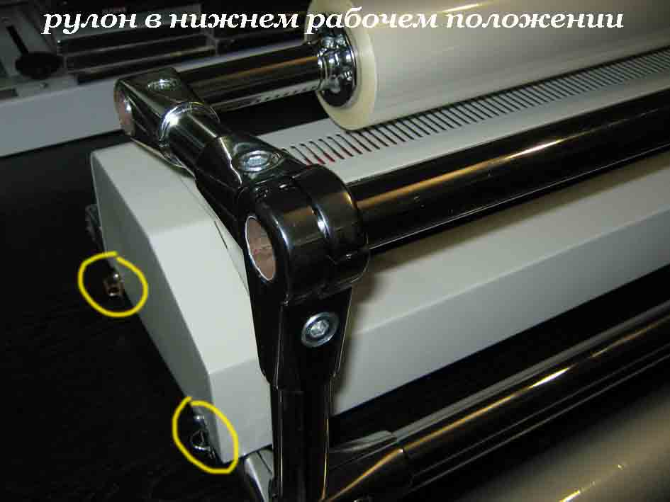

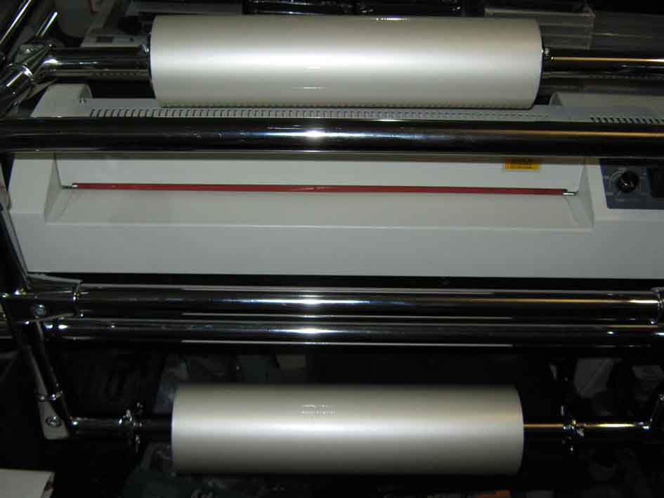

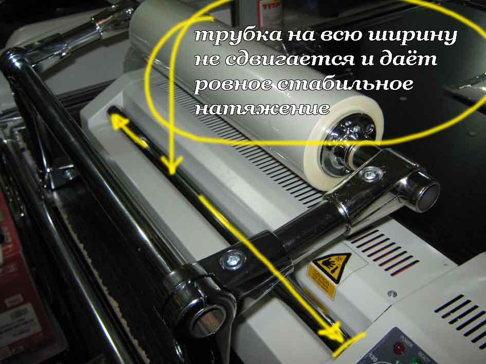

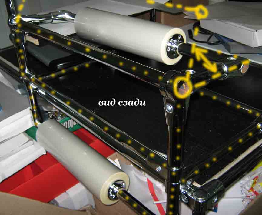

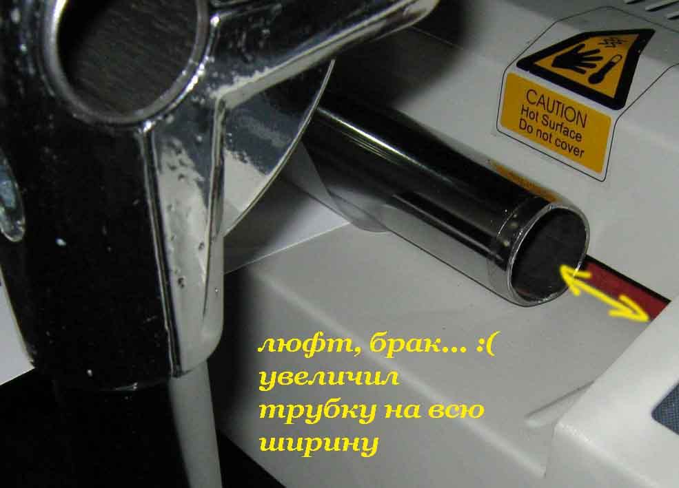

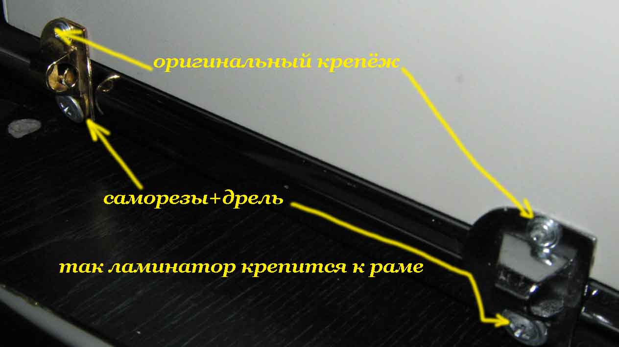

| Сообщение #16 Отправлено 23 ноября 2009 - 22:10
улучшеный и дополненный :)
агрегат стал легче, краше :), мобильнее. оставшиеся трубки использовались для подставки под ксерокс.
перекос настраивается крепежом стоек (отверстия расточены немного)
| Сообщение #17 Отправлено 23 ноября 2009 - 22:13
Респект. Что сказать.

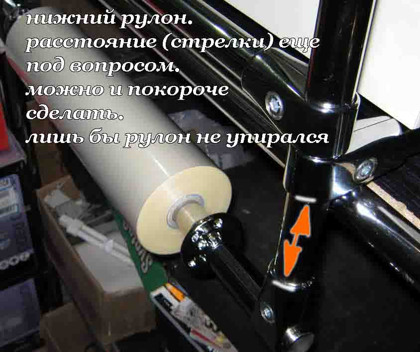

| Сообщение #18 Отправлено 31 декабря 2009 - 10:41
В первой конструкции использовались упоры для рулонов с двух сторон, теперь их нет. Рулоны несьежают?
| Сообщение #19 Отправлено 02 января 2010 - 01:17
из-за того, что конструкция стала более точной (параллельности побольше :) )
съезжает меньше. и ролик (перед валами) закрепил жестко. раньше просто сверху лежал.

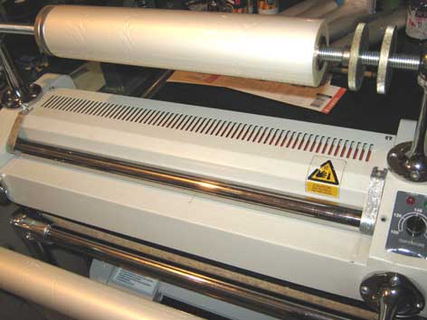

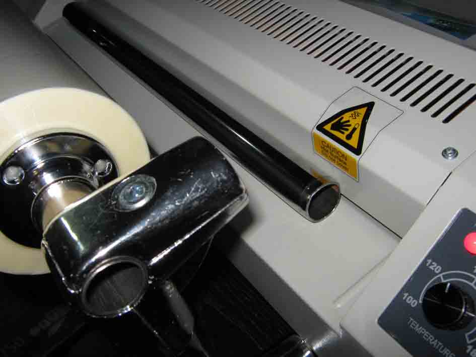

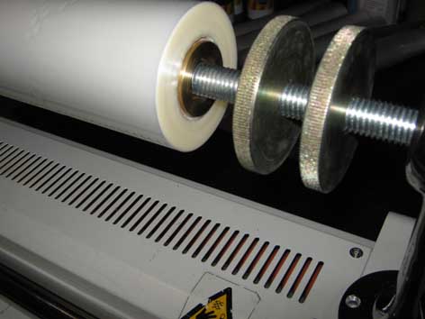

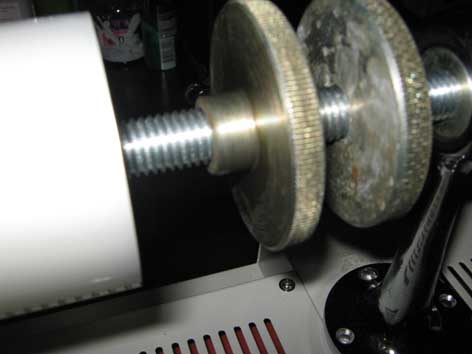

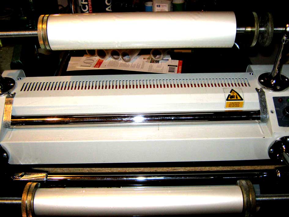

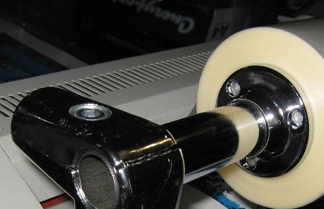

| Сообщение #20 Отправлено 23 июля 2010 - 23:58

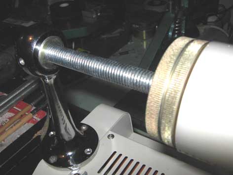

вкратце:
вместо труб - стальные шпильки с резьбой, пленка - на бронзовой втулке, резьбы не касается,
гайка и контрогайка (круглые) - соответственно. шпилька вкручивается во втулку на стойке. центровка - 100%
регулировка:
- подкладывание шайб под стойки с нужной стороны (морщины на плёнке)
- рулон - гайкой - вправо -влево (центровка)
регулировка:
