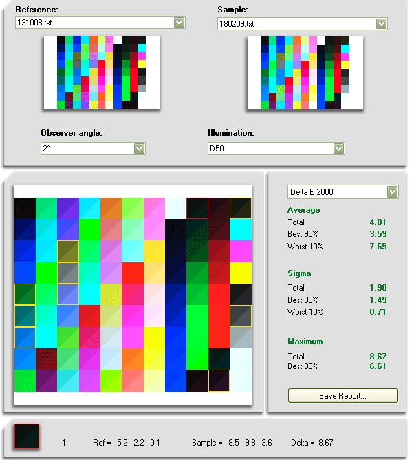

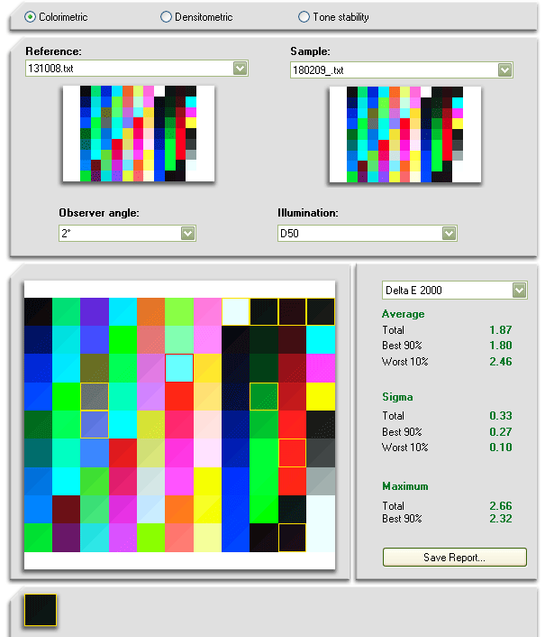

| Сообщение #21 Отправлено 18 февраля 2009 - 21:02
Имеем NEC 1970NXp. Профилировался 13.10.08 и сегодня. Профилирование без калибровки показало што яркость упала сс 128 кД до 111 кД за 4 мес. по цвету тоже большая покрешность:
Калибровка (как и 4 мес назад) проводилась по целевой температуре 6000К и ползунки управления каналами не трогались (заблокированы),хотя были близки к середине( то есть монитор изначально неплохо линеаризован). Фактически была поднята яркость до изначальных 128 кД и погрешность сразу снизилась(хотя и составила значения, оправдывающие сегодняшнюю калибровку).
