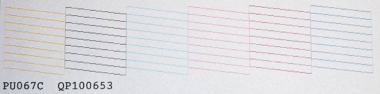

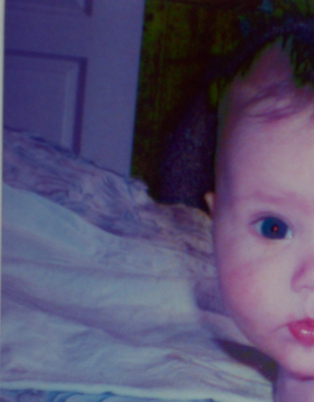

|    Сообщение #87 Отправлено 04 августа 2009 - 22:53   Konieff
Никаких доливаний чернил не было. Как залил изначально - до сих пор использую.
Вот дюзы:

А вот как печатаются фотки:
Прикрепленное изображение: ____.jpg
|    Сообщение #88 Отправлено 05 августа 2009 - 07:16   koka
Циан на блю похож...
|    Сообщение #89 Отправлено 06 августа 2009 - 06:28   Konieff
В настройках снизил скорость печати. Напечатал фотку боле-менее нормально, только в конце фотки полоска шириной см. в 1,5-2 опять таки с филетовым оттенком.
|    Сообщение #90 Отправлено 06 августа 2009 - 08:16   Евгений26
Нет подачи чернил при их большом расходе - от пережатого шлейфа до ещё целой кучи всего это можёт быть...
|    Сообщение #91 Отправлено 06 августа 2009 - 21:02   Konieff
Очень странно как-то получилось: несколько месяцев печатал и не было проблем, потом бац!
Вроде исправил (приподнял на сантиметр-полтора доноры, сделал бутер). Печатает как и раньше, только вот теперь в начале фотографии с отступом миллиметров в пять идет слегка видимая фиолетовая полоса. Я снова озадачен. :unsure:
|    Сообщение #92 Отправлено 06 августа 2009 - 21:21   romanM
проверь количество чернил в капсулах, и напечатай полной заливкой лист А4, жёлтым, посмотрим...
|    Сообщение #93 Отправлено 07 августа 2009 - 06:04   Евгений26
Просмотр сообщенияKonieff (6th August 2009 - 11:02 PM) писал:
В начале листа ПГ делает несколько проходов по недвижущемуся листу, как и в конце листа.
Поэтому даже если одна дюза не печатает - полоса будет по-любому.
Поэтому если дюзы есть все на тесте, надо смотреть нармальное поступление чернил в ПГ. А причин - много может быть...
|    Сообщение #94 Отправлено 07 августа 2009 - 10:16   Konieff
Наплевал на фолетовую полосу, пустил на печать где-то 55-60 фоток. На последних 5-6 фотках принтер в добавок еще и заполосил. Мля...
|    Сообщение #95 Отправлено 08 августа 2009 - 06:46   Vity@s
Ищи проблему в прохождении желтого канала. Если проблема не в СНПЧ, то, возможно, засорился фильтр в ПГ.
