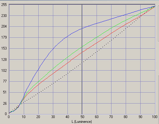

|    Сообщение #46 Отправлено 03 июня 2009 - 14:40   filblr
Я опять с вопросами по связке R220 и EIM290.
Возникли сомнения в чернилах , точнее в синем. Построил профиль - охват поболее 1500-х да и сами чернила не капризные, НО
при просмотре профиля ( R220-EIM290-Epson Gl 215) удивила синяя кривая. На старых чернилах кривые плясали вполне прилично , а здесь ХЕЗ
Может кто сталкивался че за хрень?
