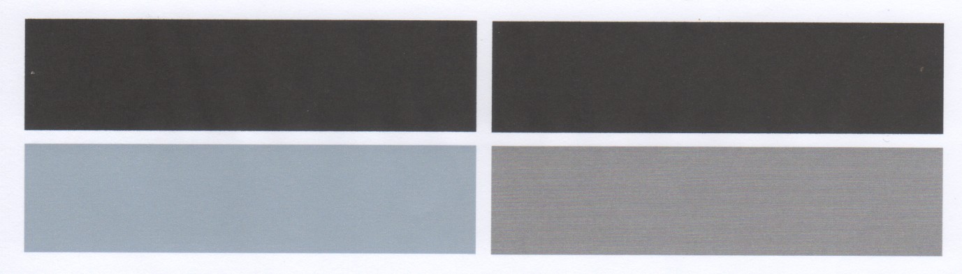

|    Сообщение #625 Отправлено 06 августа 2017 - 15:09   mentat
Для интереса распечатал черный и серый.
Слева настройки по умолчанию, справа печать в оттенках серого.
У самого есть РХ660 , он по необходимости работает на 2-х пигментах , оригиналах от Л800 и Инктеке
А это не мучительно, каждый раз промывать голову, чтобы перейти на нужные?
  • Прикрепленное изображение: ScanImage001.jpg
|    Сообщение #626 Отправлено 06 августа 2017 - 16:41   Роман67
Просмотр сообщенияmentat сказал:
А голову и не нужно промывать ! Ставишь ПЗК с нужными чернилами , запускаешь 2 раза прочистку ПГ из драйвера и всё , более ничего не нужно !

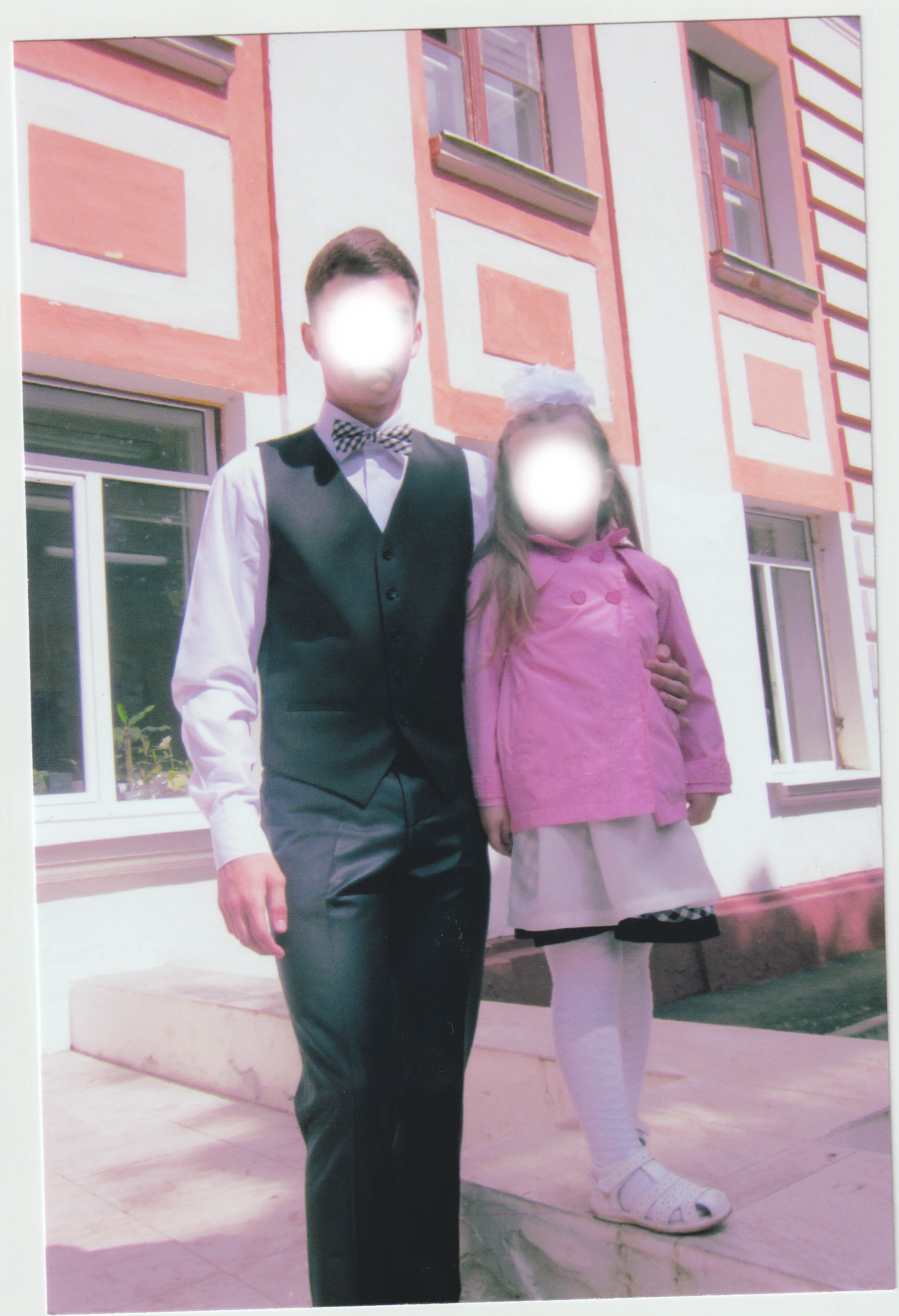

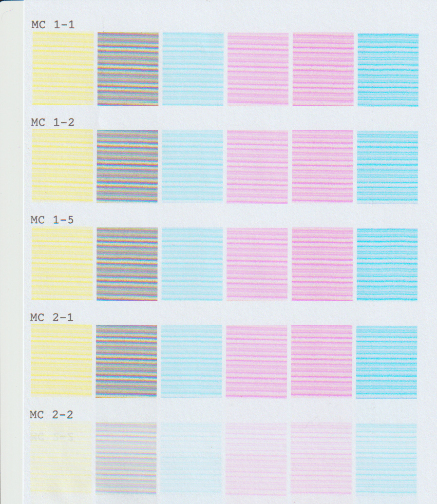

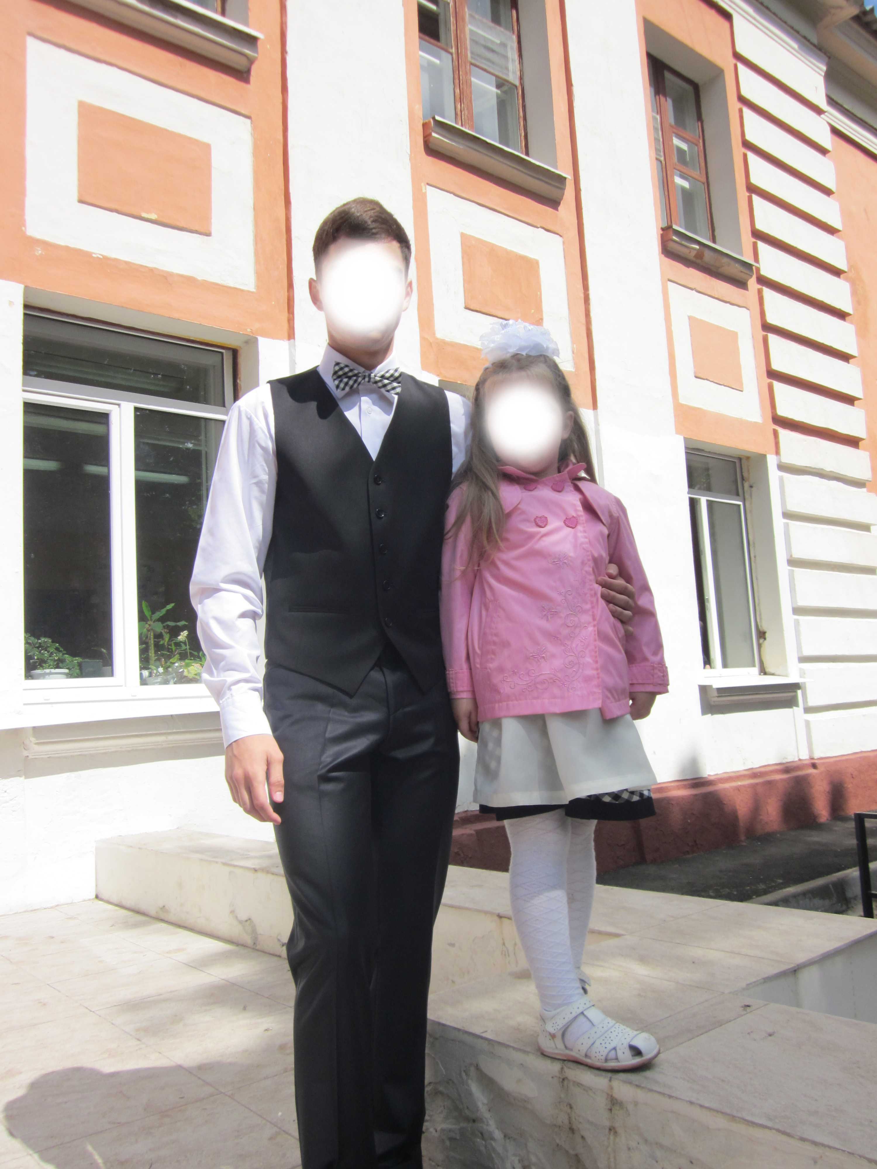

|    Сообщение #635 Отправлено 23 августа 2017 - 11:08   SamSvoi
вот оригинал
вот тест дюз и отпечаток

|    Сообщение #636 Отправлено 23 августа 2017 - 11:12   combain
SamSvoi, хм... У Макса была такая проблема с l800 .
Устранить не удалось .
Как вариант - сделать цветовой профиль .

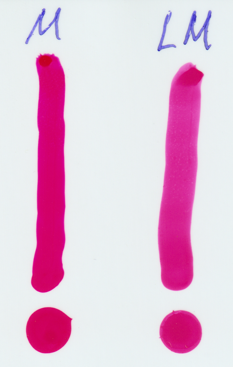

|    Сообщение #638 Отправлено 23 августа 2017 - 12:31   SamSvoi
А Вы не плеснули мадженты в лайтовую мадженту часом?
Исключено...
Еще вместо Вас это мог сделать сам инкмейт
мне тоже показалось что лайтовая маджента темнее чем обычно -но разница все же есть
та не - японимаю что профиль но доэтого ибез профиля было все ОК
  • Прикрепленное изображение: IMG.jpg
