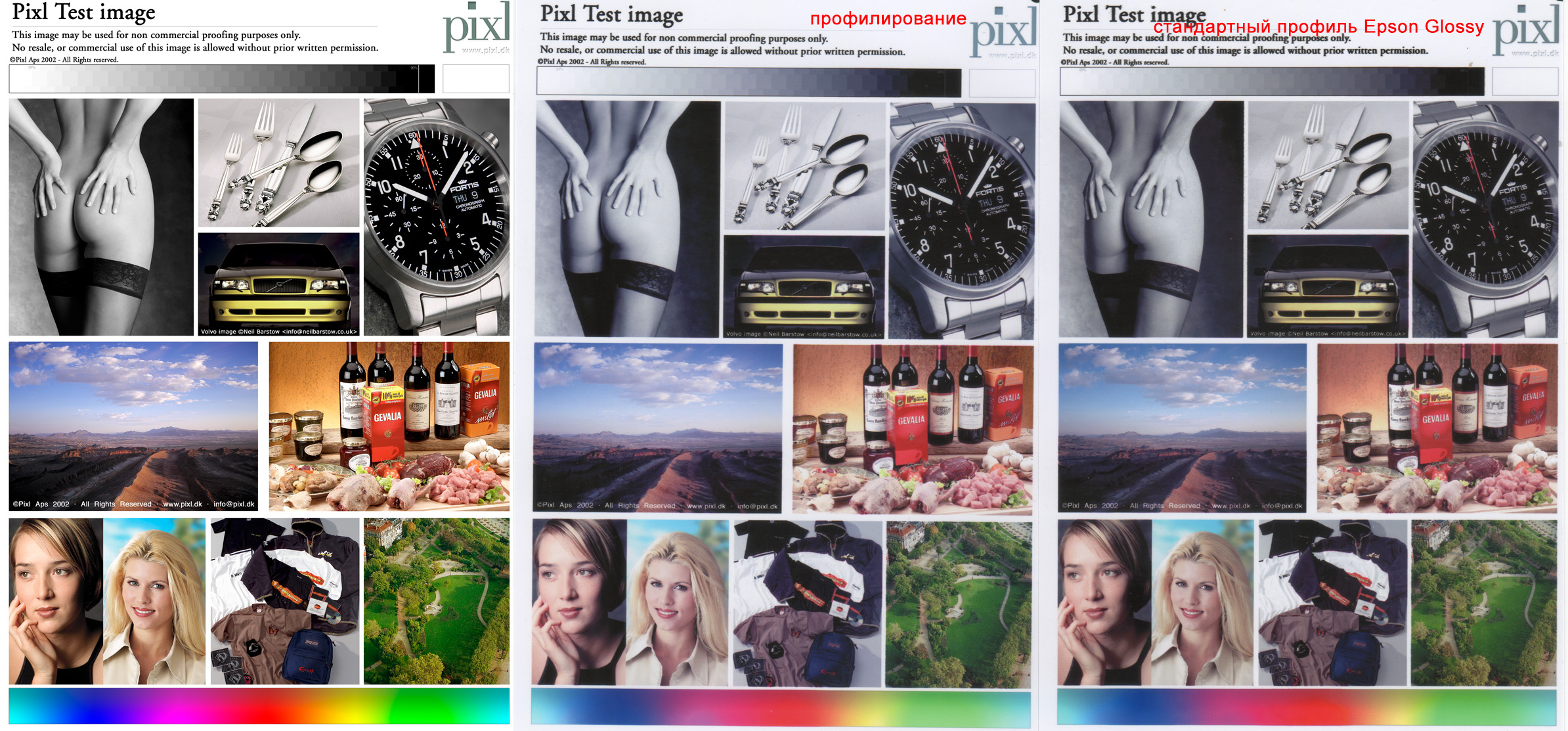

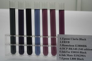

Не бывает в природе чисто черного водорастворимого красителя. В любом случае, при разбавлении виден оттенок. Минимум оттенка у оригинальной кларии, но все равно есть.
А при печати черные чернила ложатся только в зонах выше 80% серого. Вот посмотрите (справа подсветка пробирок D50)
Изображение Изображение
Общий фон у Вас с синевой - это результат недоработки производителя. Если на отдельных видах бумаги, то это простительно, так как покрытие также вносит свою лепту в цвет. Но если на любой бумаге - тогда недочет формулы чернил.

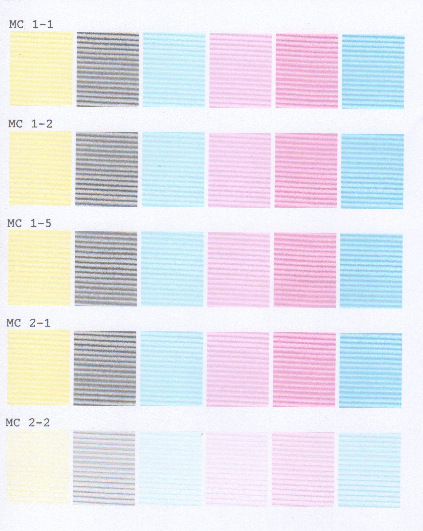

|    Сообщение #617 Отправлено 06 августа 2017 - 11:29   mentat
Тест режимов печати.
  • Прикрепленное изображение: тест.jpg
|    Сообщение #618 Отправлено 06 августа 2017 - 11:55   Роман67
mentat, Тест в норме !

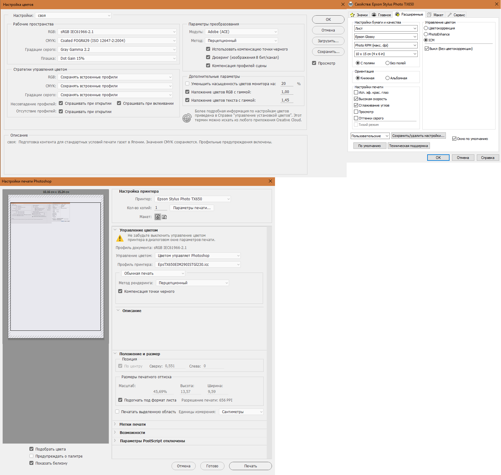

|    Сообщение #619 Отправлено 06 августа 2017 - 12:09   mentat
Приступим к следующему пункту : Ваши настройки фотошопа и драйвера принтера при печати фотографий в студию !
Вот.
  • Прикрепленное изображение: настройки.png
|    Сообщение #620 Отправлено 06 августа 2017 - 12:18   Роман67
mentat, А попробуйте ка в настройках снять галочку "подобрать цвета" .
