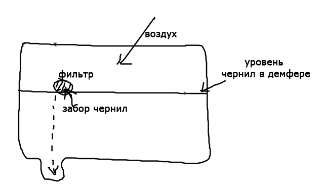

позволю себе !
Мне zhivchik`ом был прислан принтер Л800 + упаковка чернил ОСР для него. Принтер приведен в работчее сосотояние после длительного переезда и простоя. Банки были заправлены полностью чернилами ОСР. За все время работы однажды заполосил черный. После одной прокачки все стало на свои места. Теперь принтер заправлен Хамелеонами ER270. Провожу сравнение. НО !
как я менял чернала: система принтера была ПОЛНОСТЬЮ промыта от ОСР ! КАК?
слушайте:
1. на шлефе есть место где его можно разобрать - это было сделано
2. были промыты банки и часть шлейфа от банок.
3. вынуты демферы из каретки ! Изучены ! О ужас ! демферы заполнены не полностью ! там много воздуха ! Чернила в голову забираются с самого дна демфера, а окошко заборное с фильтром расположено высоко и более чем на половину охвачено воздухом !!!! Все было промыто ! и заполнено в ручную после соединения с банками !
Вывод: заправку системы Л800 лучше производить вручную для полного заполнения демферов чернилами !
Первая заправка хамелеонами подходит к концу, полошений пока (тьфу-тьфу-тьфу) не было.
Отмечу: фильтр выполнен не из металлической сеточки, а из пористого материала типа "губка-БОБ". Именно это позволяет быть "фильтру" полностью сырым (пропитанным чернилами) и сводит к минимуму влияние такого большого количества воздуха в демфере. Но видимо при некоторых условиях печати фильтр все таки не успевает пропитываться чернилами и может хапнуть немного воздуха !
Конечно свойство воздуха - скапливаться наверху, но при интенсивной печати поток чернил может оказаться недостаточным ! отсюда и полошение !

Kit2006, Огонь-схема! Сохраню себе! Спасибо!
| Сообщение #364 Отправлено 24 сентября 2012 - 08:59
Никита: схема ПРИНЦИПИАЛЬНАЯ ! не в масштабе !!! и упрощена !
