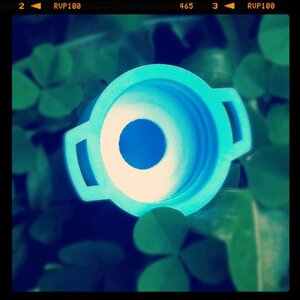

| Сообщение #344 Отправлено 25 августа 2012 - 20:51
Speede,
На Ink-Mate литрушки и на OCP - РАЗНЫЕ носики.
Они лишь визуально похожи.
Резьба и конструктив - РАЗНЫЙ.
НАНО-носики - двухкомпонентные:
«Двухкомпонентный НАНО-носик для чернил OCP. Внутри прокладка #NoLeak»
