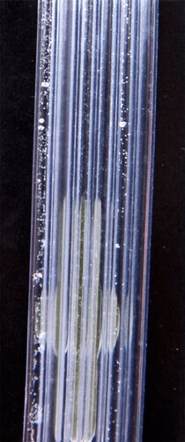

Впервые за время работы с чернилами INK-MATE - появилась фишка, которую нельзя не игнорировать, особенно любителям капсул и самодельных шлейфов.
EIM290 - особенно желтый цвет - значительно агрессивнее предыдущих серий,
потому на некоторых типах шлейфов - он разъедает внутреннее покрытие шлейфа, и могут быть прогрессирующие пропадания дюз.
Имейте ввиду! Будьте внимательны.
«шлейф» на Яндекс.Фотках

Ещё и ЭТО...до кучи...к пружинкам...? :)
| Сообщение #16 Отправлено 20 мая 2009 - 13:37
Мой шлейф. Я опять попал малость...
Не франтастика, а реальность.

koka
Да уж, в этом бизнесе - всегда надо быть начеку....
В одном месте залатал, в другом - ёкнулось.
Чернила идеальны, теперь - шлейф под них - хороший нужен....

У меня (не у меня лично), а на которые поставил только одна проблема со шлейфом-"слоится" иногда, через годик где-то...не у всех правда, но есть. "Китайцы" такому не подвержены...может потому , что толще и материал другой?
