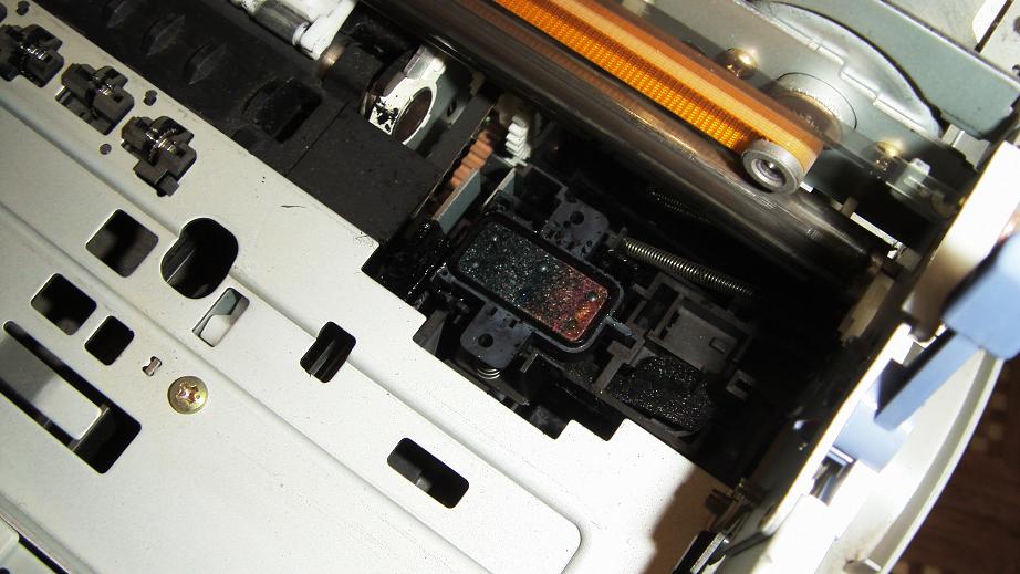

|    Сообщение #25 Отправлено 13 марта 2010 - 22:04   unit123
Еще один вопрос, а вот эта часть механизма, должна быть такой чернильной ? Просто все чернильное!
Прикрепленное изображение: S73F2567.JPG
Куда то вниз идет трубка, видимо там памперс, надо его снять, это делается снизу? Скажите пожалуйста :unsure:
|    Сообщение #26 Отправлено 13 марта 2010 - 22:38   koka
Там всегда такое. :) Не надо ничего снимать...надо дренаж сделать...в ёмкость...внешнюю.
З.Ы. Какой чистый принтер...мало видать в работе был.
Почти новый...судя по ленте энкодера и шкиву привода каретки.
Отдайте\продайте его мне. ;)
