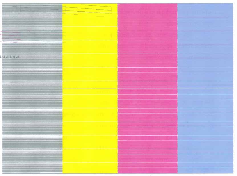

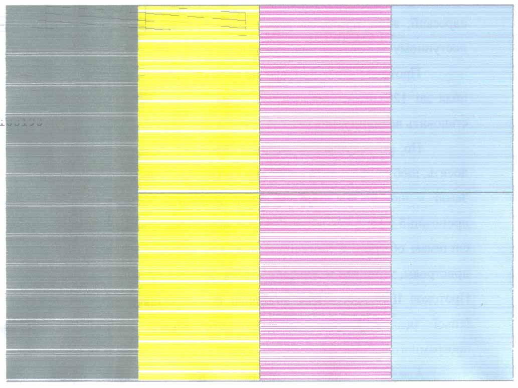

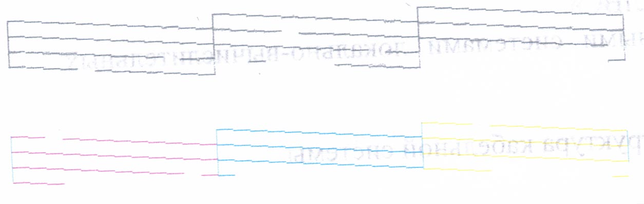

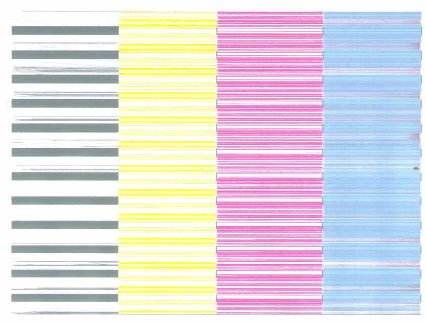

Приложу несколько сканов того, что получается при печати:
1. Такой тест дюз получался в процессе
2. Черный сначала печатал нормально, но потом появляются неработающие дюзы... (бумага использовалась сначала для печати тестов дюз, а потом для "полотен"... так что на них можно не обращать внимания ;) )

4. Если немного попечатать такие листы, картина превращается в такую и постоянно ухудшается.
А теперь вопрос: в чем может быть причина такого поведения? Может ли быть, что чернила ну очень плохие и проблема именно в них, или я убил головку кристаллами чего-то (нашатыря или из чернил, хотя в других бутылочках, кроме черного, посторонних "предметов" не заметно. Чернила Е54, которые потом пробовал, работают в Epson 2100, и таких проблем с ними нету.)
А может, убиты прьезоэлементы?
Забыл сказать, давлением не промывал, разрежением промывал: снимал головку, окунал примерно на 2 мм в дистиллировку, одевал на штуцер шприц с прослойкой воздуха и очень медленно выкачивал жидкость (тянул, а не давил). Можно ли так делать или я что-то этим повредил?
В общем, если кто-то все это прочитал, уже спасибо :) . А если еще и подскажете, что еще можно предпринять, то будет вообще отлично ;) Есть ли смысл дальше отмачивать бутербродами, или это бессмысленно?
